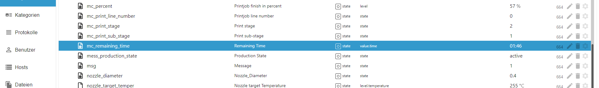

      Moin
      der Adapter liefert einen Datenpunkt "mc_remaining_time".
      Der zeigt die Restlaufzeit eines Druckes an.
      Aber will ich den Visualisieren, mit dem Basic-String Widget, steht im Datenpunkt "Invalid Date"
      Wie stellt man den denn dar ?

        Homoran Global Moderator Administrators @Dr.Pie last edited by
        @dr-pie sagte in Datenpunkt Visualisieren. Bambulab-Adapter:
        was steht denn im DP drin?

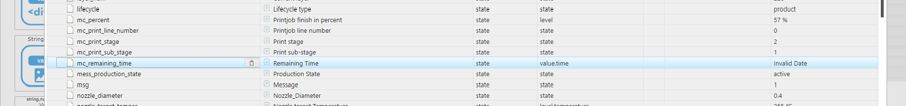

        • Dr.Pie
          Dr.Pie @Homoran last edited by
            Homoran Global Moderator Administrators @Dr.Pie last edited by Homoran
            @dr-pie diese mikrofilme kann ich nicht entziffern.
            sind anscheinend 2 verschiedene.
            wo liegt der Unterschied?

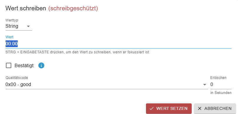

            Bitte auch die Objektdaten als Text in code-tags posten
            und einmal den Wert anklicken und zeigen
            Dr.Pie 2 Replies Last reply Reply Quote 0

              • Dr.Pie
                @homoran sagte in Datenpunkt Visualisieren. Bambulab-Adapter:
                Das sind die gleichen Datenpunkte.
                Einmal unter Objekte und der andere ist die Auswahl wenn ich ein Basic-String Widget anlegen will.
                      @dr-pie gut, das istcein rinfacher Stting 00:00
                      der Datenpunkt hat allerdings die Role 'value.time`
                      möglicherweise versucht daher das Widget es selber in eine Zeitangabe zu wandeln und erwartet dafür rin anderes Format.
                      Eigentlich sollte "00:00" als String genau so dargestellt werden

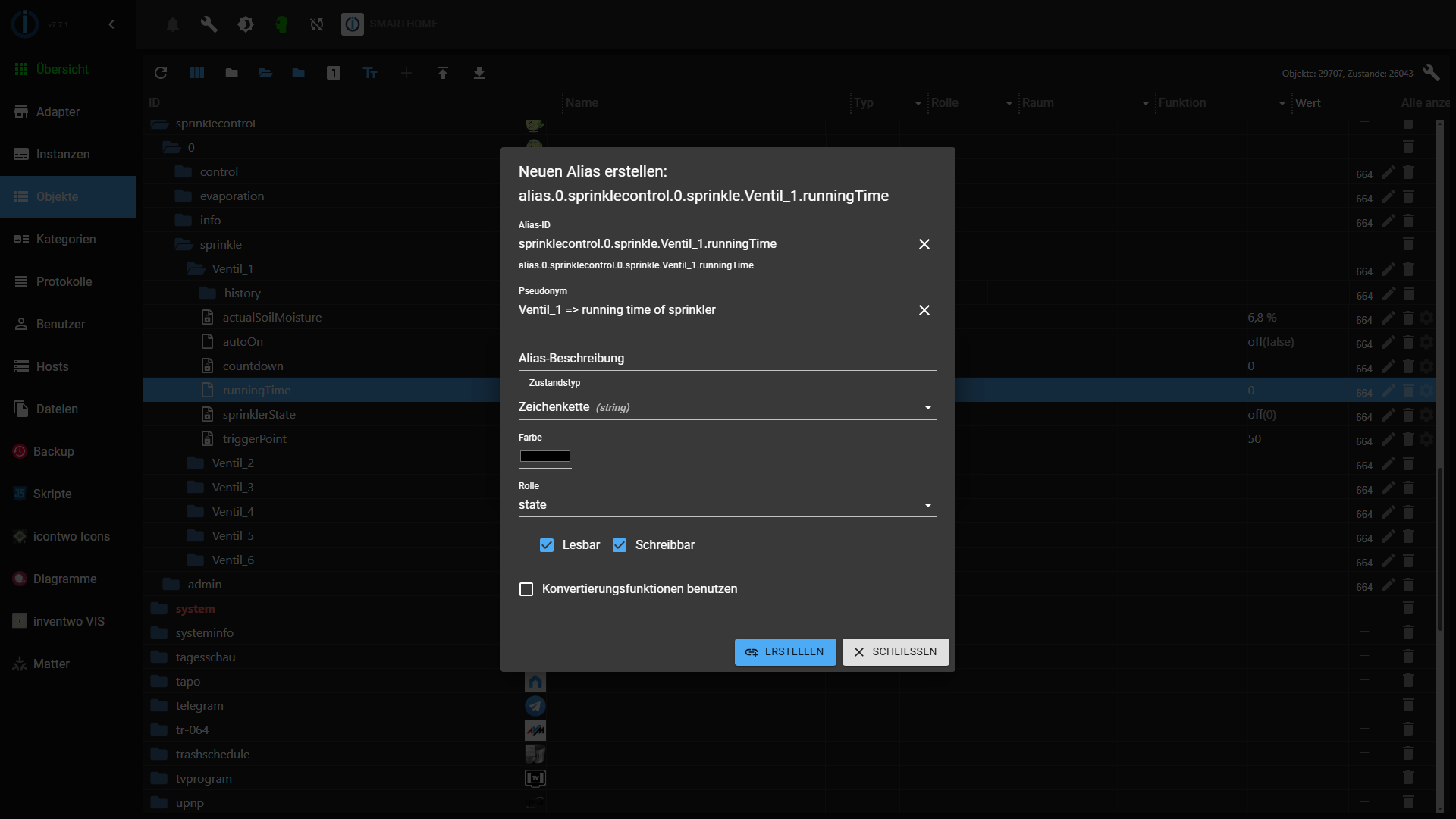

                      • sigi234
                        sigi234 Forum Testing Most Active @Dr.Pie last edited by sigi234
                        @dr-pie
                        Erstell mal einen Alias und gib als role state ein.

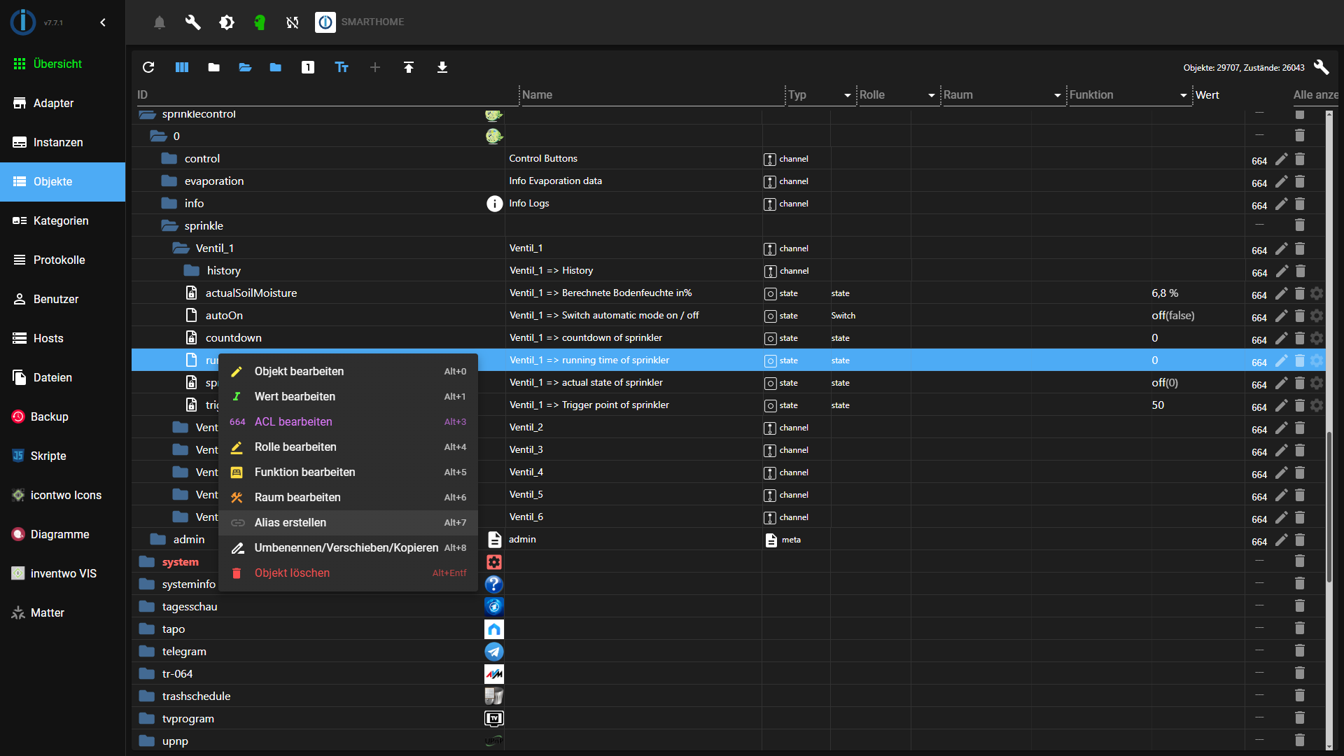

                          • sigi234
                            @dr-pie
                            Nö, von deinen DP
                            Rechts klick auf den DP
                            Bei meinen DP funktioniert das Widget.
                            Wenn du Ihn erstellt hast ist der Alias DP in den Objekten unter Alias. Diesen nimmst du dann mal zur Anzeige.
                            Diese funktioniert erst in der Runtime.
                            Dr.Pie 1 Reply Last reply Reply Quote 0
                            • Dr.Pie
                              Dr.Pie @sigi234 last edited by
                              @sigi234 sagte in Datenpunkt Visualisieren. Bambulab-Adapter:
                              @dr-pie
                              Nö, von deinen DP
                              Ok ... nach deiner Anleitung scheint es zu funktionieren.
                              Zumindest wird jetzt 00:00 angezeigt.
                              Leider kann ich das im Moment nicht wirklich testen da der Drucker aus ist.
                              Danke dir erst mal.
                              Sollte der Drucker wieder laufen berichte ich ob es funktioniert oder nicht.
