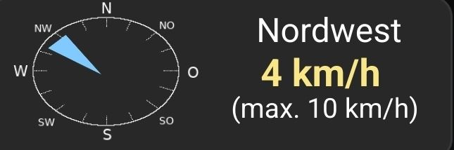

      hat jemand schon einmal ein komplexeres Windrosen-Widget gefunden?
      Ich suche etwas in dieser Art:
      Danke!

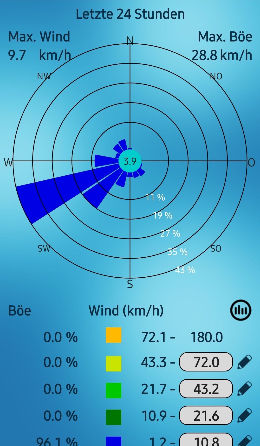

          @oliverio Von meinem Mobile-Alerts-Windmesser auf dem Dach. Liefert Windrichtung und Windgeschwindigkeit an den ioBroker.
          Der Screenshot ist aus der zugehörigen App. Ich möchte aber mithilfe der VIS2 meine bisherige Darstellung s. unten ändern.

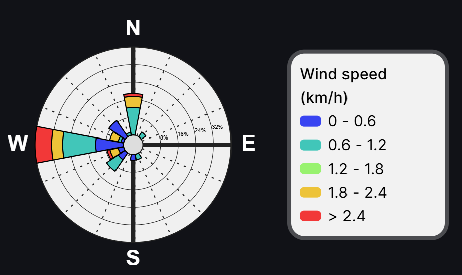

            @iobroker2001
            Kannst du mit influxdb und Grafana nachbauen
            I 1 Reply Last reply Reply Quote 1

                @iobroker2001
                Grafana Plugin = Operato Windrose
                InfluxDB Query für Flux:
                from(bucket: "iobroker")
                  |> range(start: v.timeRangeStart, stop: v.timeRangeStop)
                  |> filter(fn: (r) => r["_measurement"] == "Netatmo_Wind_Angle" or r["_measurement"] == "Netatmo_Wind_Speed")
                  |> filter(fn: (r) => r["_field"] == "value")
                  |> aggregateWindow(every: v.windowPeriod, fn: mean, createEmpty: false)
                  |> pivot(rowKey: ["_time"], columnKey: ["_measurement"], valueColumn: "_value")
                  |> rename(columns: {Netatmo_Wind_Angle: "wind_direction", Netatmo_Wind_Speed: "wind_speed"})
                  |> keep(columns:["_time", "wind_direction", "wind_speed"])
                  |> yield(name: "last")
