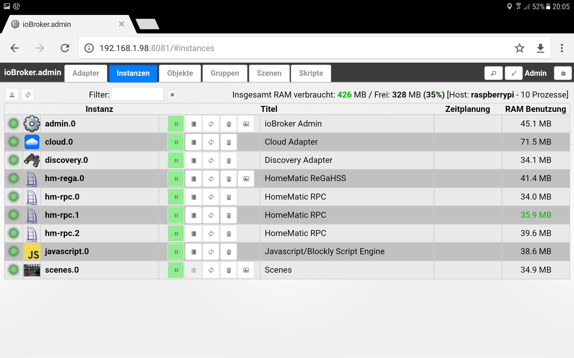

          Bockwurst19 last edited by
          Hier Bitte
          https://www.imagebanana.com/s/853/AmJy6AEp.html https://www.imagebanana.com/s/853/4rCUSjBn.html https://www.imagebanana.com/s/853/DXXzSUb8.html https://www.imagebanana.com/s/853/cNy22c4F.html https://www.imagebanana.com/s/853/8AjbXzd1.html https://www.imagebanana.com/s/853/Y4k0FZmg.html Hoffe es ist so OK

            eric2905 last edited by
            @Bockwurst19:
            Hoffe es ist so OK `
            nicht wirklich 🙂
            Zwei Bitten:
            • Screenshot bitte immer als Bildupload im Forum selber hochladen und nicht als Link auf andere Plattformen (ich folge solchen unbekannten Links seeeeehhhrrr ungern).
            • Bitte keinen Fotos, sondern normals Screenshots (mit Windows oder Apple Bordmitteln erstellt). Fotos sind oft undeutlich zu erkennen, usw.
            Nachtag:

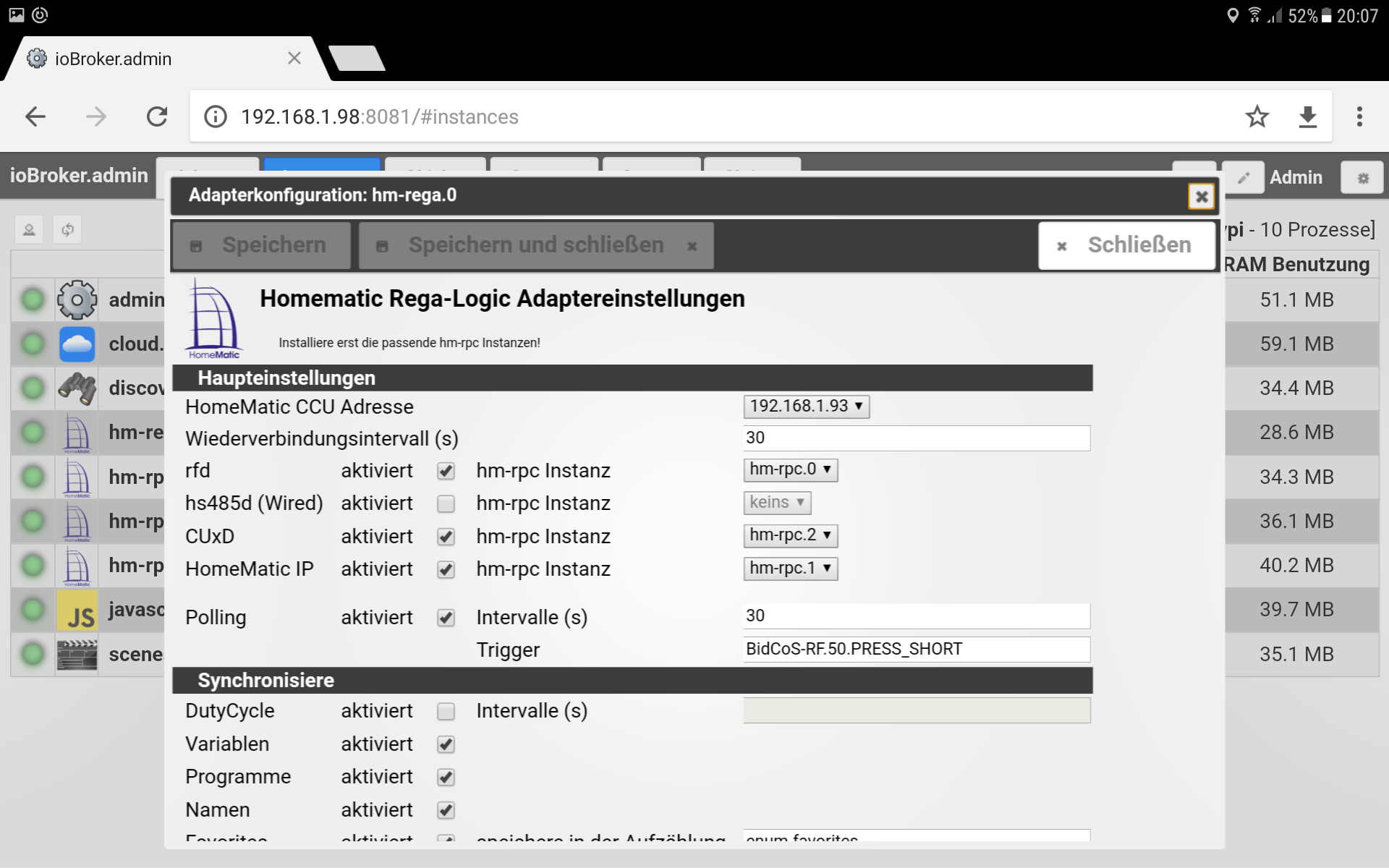

            Hast Du die notwendigen Adapter (hm-rpc und hm-rega) installiert und konfiguriert?
            Auch von deren Konfig bitte (echte 😉 ) Screenshots.
            Danke und Gruß,
            Eric

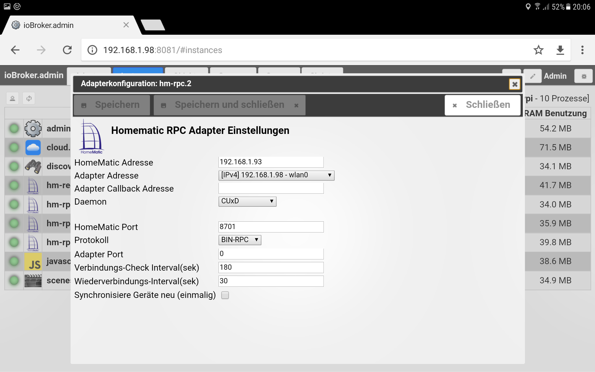

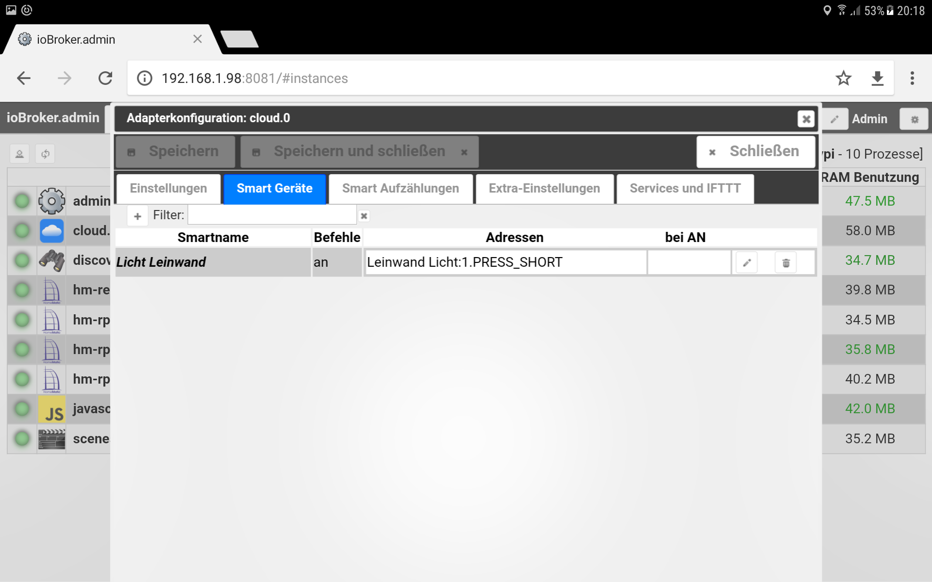

              • eric2905
                Sieht schon viel besser aus 🙂
                Bitte nochmal einen Screenshot vom Cloud-Adapter, Reiter "Smart Geräte".
                Gruß,
                Eric
                BTW:
                Hast Du mal versuchten hm-rpc.2 auf XML-RPC umzustellen? Ich weiß, das der CuxD mit einem der beiden Einstellungen nicht sauber läuft, kann mir aber nicht merken, mit welcher.
                  Bitte und Dankeschön 🙂
                  Habe jetzt bei Smartgeräte nur eins angelegt weil,
                  wenn Ich Ch.:2 nehme und mit Licht Leinwand benenne kommt eine Meldung datei schon vorhanden.
                  Möchte aber ja noch einen erstellen wo befehl (aus) gespeichert wird.
                  • eric2905
                    Das Problem dürfte sein, dass das Objekt als „BUTTON“ und nicht als „STATE“ definiert ist.
                    Ein BUTTON kennt, denke ich, nur einen Zustand und STATE halt ein/aus.
                    Gruß,
                    Eric
