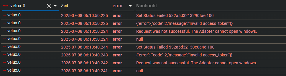

        Kann mich im Velux Adapter nicht mehr anmelden!
        Das ist tragisch.
        Und was steht z. B. im LogFile dazu drin?

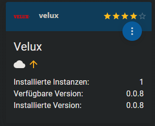

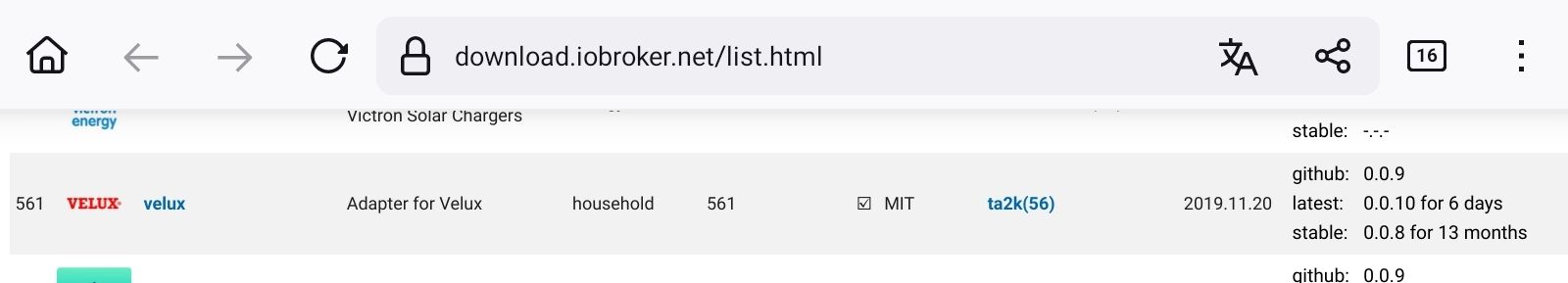

            Ich scheine von dem gleichen Problem betroffen zu sein:
            Was ich jedoch schon rausgefunden habe ist das es auf Github eine Version 0.0.9 "Fix Login"
            Jedoch ist diese noch nicht zum installieren verfügbar.

              @stoffel sagte in Kann mich im Velux Adapter nicht mehr anmelden!:
              wiso nicht ?
              S Homoran 2 Replies Last reply Reply Quote 0
                Stoffel @arteck last edited by
                @arteck wenn ich das nur wüsste... Vers 0.0.9 wird nicht angezeigt

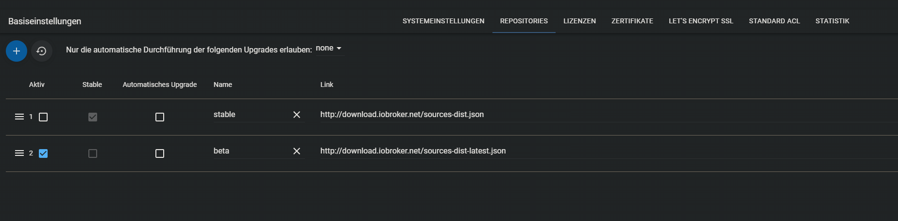

                    Lösung ist die Repositories auf BETA umgestellen, das Update auf Vers. 0.10 wurde angezeigt (auch gleich installiert ).
                    Adapter verbindet anschließend wieder sauber, Repositories wieder auf Stable und alles gut 🙂
