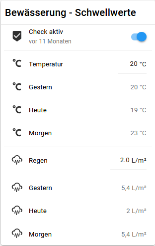

      ich bin gerade dabei meine Beweässerungs VIS in JARVIS abzubilden.
      Wie kann ich den Datenpunktstil für die Temperaturen / Niederschlagsmenge (gestern / heute / morgen) in Abhängigkeit zum Schwellwert gestalten?

      Ich habe noch das hier versucht:
      {"val > states['0_userdata.0.bewaesserung.schwellwerte.schwellwert_temperatur'].val ":{"color":"#f00","fontWeight":"bold"},"val < states['0_userdata.0.bewaesserung.schwellwerte.schwellwert_temperatur'].val ":{"color":"#090","fontWeight":"bold"}}
      Kann jemand helfen?
