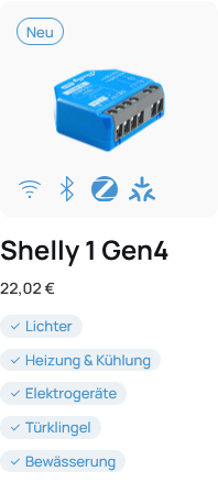

            @drtraxx
            Wie sieht es mit Shelly 1 Gen 4 aus. (https://www.shelly.com/de/products/shelly-1-gen4)
            Der kann ZigBee, hat Potentialfreie Kontakte laut Beschreibung kann als TürKlingel eingesätzt werden.

              @drtraxx sagte in ZigBee-Relais für Klingelanlage:
              Habt ihr eventuell einen Tipp oder gar ein Produkt für mich, das einen potenzialfreien Schließer hat und nach Betätigung wieder abschaltet?
              Jein.
              Der von @Eduard77 erwähnte Shelly 1 Gen 4 kann aber genutzt werden. Du musst diesen aber 'gesondert' ansteuern. Siehe hier
              durch ansteuern des Datenpunktes send_payload mit {"state" : "ON", "on_time": 1, "off_wait_time": 5} sollte das Relais nach 1 Sekunde wieder aus sein - und ein wiederholtes Einschalten auf dieser Basis für 5 Sekunden unterbunden werden.
              Da dieses auf dem Gerät und nicht im Adapter passiert sollte das also für Dich passen.
