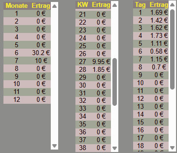

      Hallo, ich möchte gerne die Einträge der Table so haben das die Aktuelle KW ganz oben ist, geht das?
      Gruß Michael

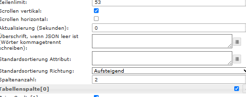

        gibt es da nicht eine einstellung für die spalte die sortiert werden soll und eine sortierrichtung?

            @michihorn
            sehr schön, du hast es gefunden. dann kannst du ja die spalte so sortieren, das dann die höchste nummer oben ist

              Nee das ist nicht das Ziel.
              Ziel ist es die aktuelle KW 28 von 52, an erster Stelle direkt unter den Spaltenköpfen zu zeigen. In KW 29 soll halt diese Woche direkt unter den Spaltenköpfen angestellt werden

                das widget stellt daten, wenn man die sortierfunktion nicht aktiviert, genau so dar wie sie im datenpunkt stehen.
                dann musst du den wert bereits bei der Erzeugung an die entsprechende position bewegen oder kopieren.
