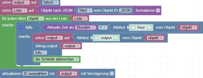

      Habe ein JSON mit mehren Werten. Den habe ich mit einem Blockly ausgelesen und nach dem für mich wichtigen Attribut gesucht. Nun möchte ich das das für die aktuelle Stunde geltende Attribut in einen DP geschrieben wird.
      Das klappt aber so nicht. Was muss ich ändern?

        paul53 @Peter c last edited by paul53
        @peter-c sagte: das für die aktuelle Stunde geltende Attribut in einen DP geschrieben wird.
        Das ist eine Liste, die man mit einer Schleife durchgehen muss.
        Was soll passieren, wenn die aktuelle Stunde nicht in der Liste vorhanden ist?

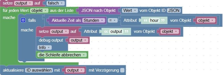

          Peter c @paul53 last edited by
          @paul53 said in JSON mit mehreren Werten mit Blockly auslesen:
          Da sollte der Wert false gelten.

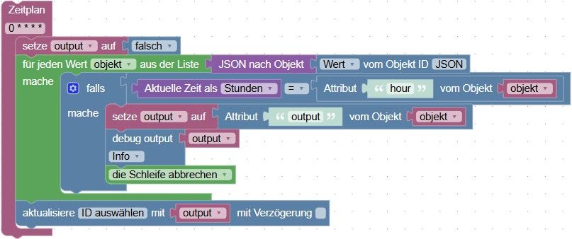

                @peter-c sagte: Bekomme jede menge Fehler
                Sorry, muss natürlich JSON nach Objekt konvertiert werden.

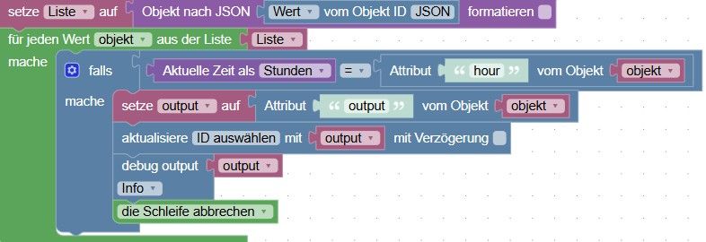

                  Habs umgebaut, es ändert sich an den Fehlermeldungen nichts. Ist das mit der Liste richtig?
                    @peter-c sagte: es ändert sich an den Fehlermeldungen nichts.
                    Offenbar ist das JSON im DP fehlerhaft. Wie sieht es genau aus?
                    Ist es überhaupt ein JSON oder enthält der DP ein Array? Falls es ein Array ist, darf nicht konvertiert werden. Im ersten Post sieht es nicht nach einem JSON aus. Es ist aber schon gewandelt.
                    @peter-c sagte in JSON mit mehreren Werten mit Blockly auslesen:
                    Ja.
                        @peter-c sagte: Muss ich das noch mit einem Triggerbaustein verbinden oder läuft das jetzt immer so?
                        Ja, sonst läuft es nur einmal bei Skriptstart.
                        Zu jeder vollen Stunde:
