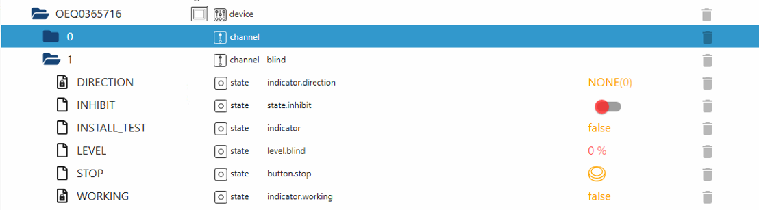

              Wie kann ich das verifizieren? Auf dem Screenshot oben sieht man ja den Adapter, ich als Laie interpretiere es so, dass der Ordner 1 für Kanal:1 steht?
              Der Fehler tritt ja auf bei der Änderung von Level direkt im Objektbaum

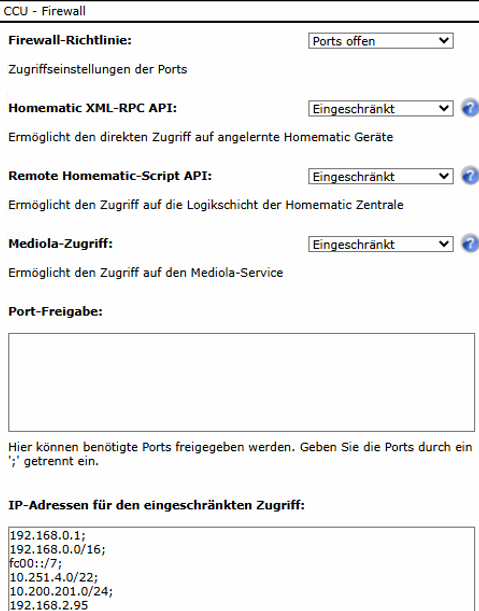

                      Neben den immer noch fehlenden Adaptereinstellungen poste bitte mal auch Screenshots der Firewall-Einstellungen der CCU. Da läuft keine Kommunikation. Gerät selbst wurde ja scheinbar erkannt, aber die Kommunikation funktioniert in beide Richtungen nicht.
                      • W
                        whoodini @Samson71 last edited by
                        @samson71 Sorry , vielen Dank für deine Hilfe und Geduld 👍
                        Hier die Screenshots

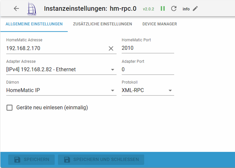

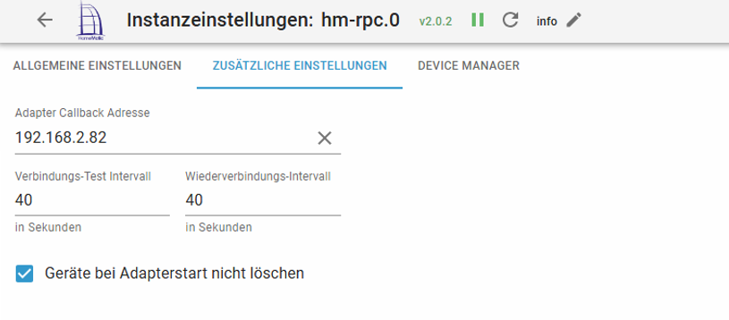

                          paul53 @whoodini last edited by paul53
                          @whoodini sagte: Hier die Screenshots
                          Falscher Port für HM-Classic. Richtig: 2001.
                          Wenn sowohl HM-Classic als auch HmIP vorhanden sind, werden zwei Instanzen "hm-rpc" benötigt.

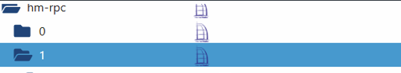

                                      Homoran Global Moderator Administrators @whoodini last edited by
                                      @whoodini sagte in Homematic Rolllade Steuerung funktioniert nicht:
                                      Ist es normal, dass ich nun unter Objekte bei hm-rpc.1 und hm-rpc.0 die geräte quasi doppelt sehe?
                                      nein!
                                      zeigen!

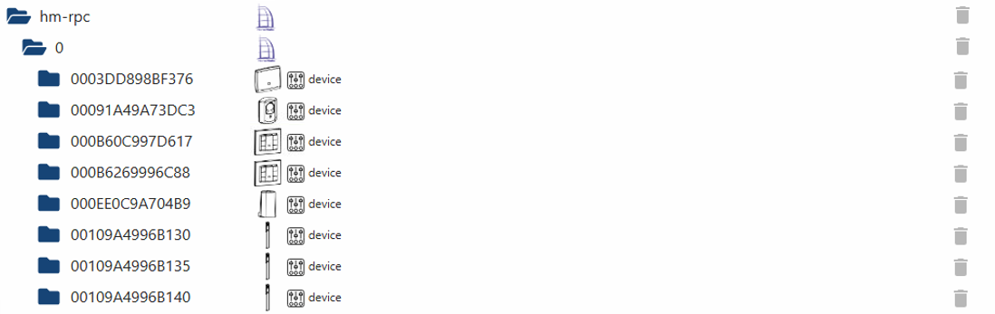

                                      • W
                                        whoodini @Homoran last edited by

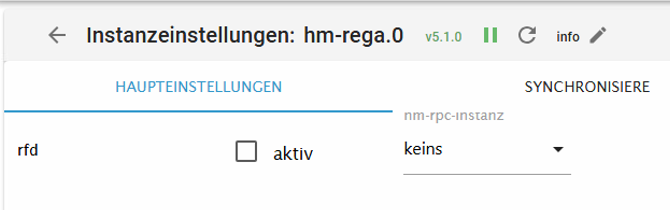

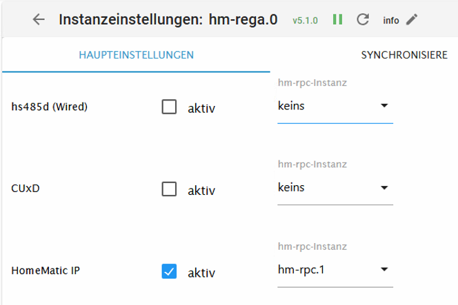

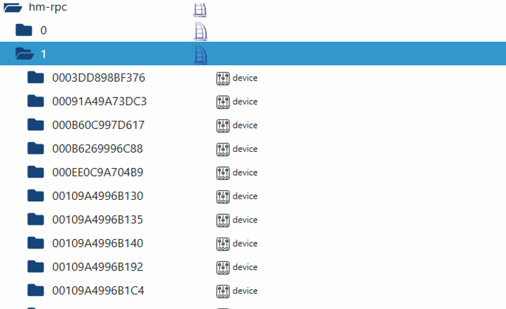

                                        hier HM-IP (hier fehlen auch einige Symbole)

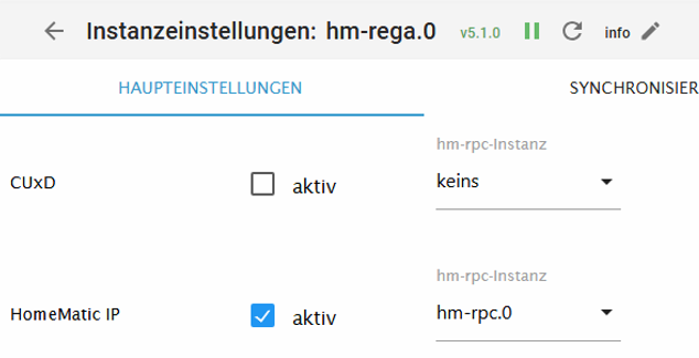

                                        Bei den Rega Einstellungen ist nur HM-IP angehakt und Polling , muss hier noch etwas eingestellt werden?
                                          @whoodini sagte: Bei den Rega Einstellungen ist nur HM-IP angehakt
                                          Mit der falschen Instanz!!
                                          Unter "hm-rpc.1" dürfen nur HM-Classic (rfd) Geräte zu sehen sein.
                                            nein!
                                            das ist schon bei rpc.0
                                            HIER bei rpc.1 müssten Homematic Geräte sein, oder du müsstest due Instanzen umkonfigurieren, wenn rpc.1 die HmIP Geräte sein sollen
