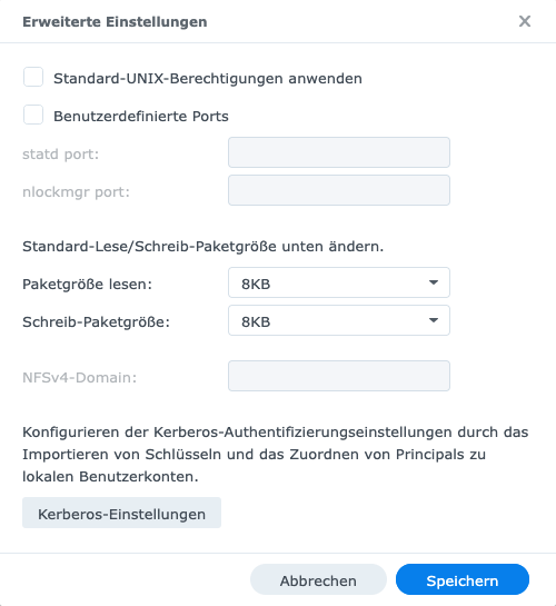

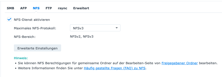

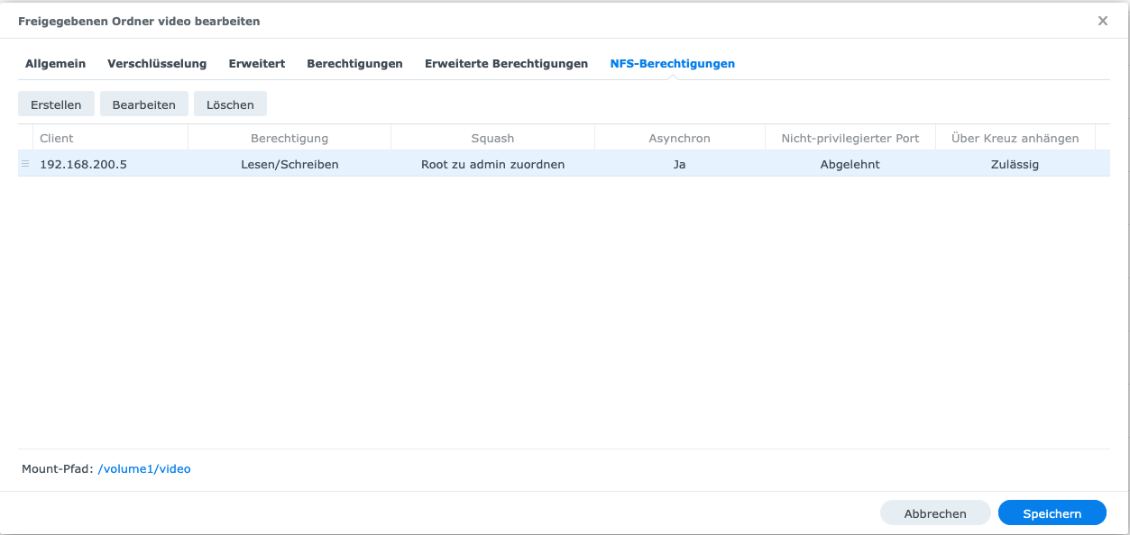

      Die bisherigen Einstellungen in der Syno:
      Die 192.168.200.5ist der iobroker.
