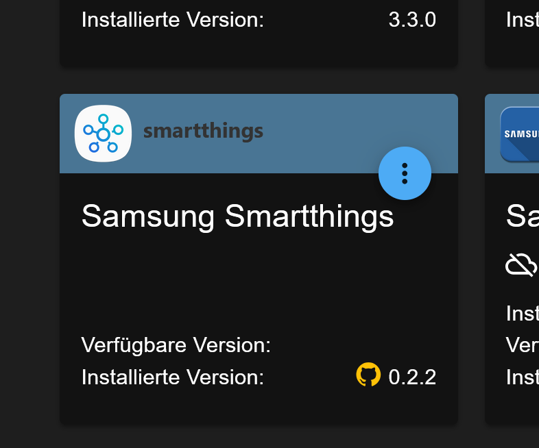

                        Mico @denjo last edited by
                        @denjo said in Samsung TV mittels Samsung Titzen Instanz nutzen:
                        @mico über die Katze installieren
                        Ich scheine das jetzt installiert zu haben, nur kann ich da nichts einstellen unter Instanzen wird es nicht aufgeführt.
                          denjo @Mico last edited by
                          @mico auf die drei Punkte und installieren

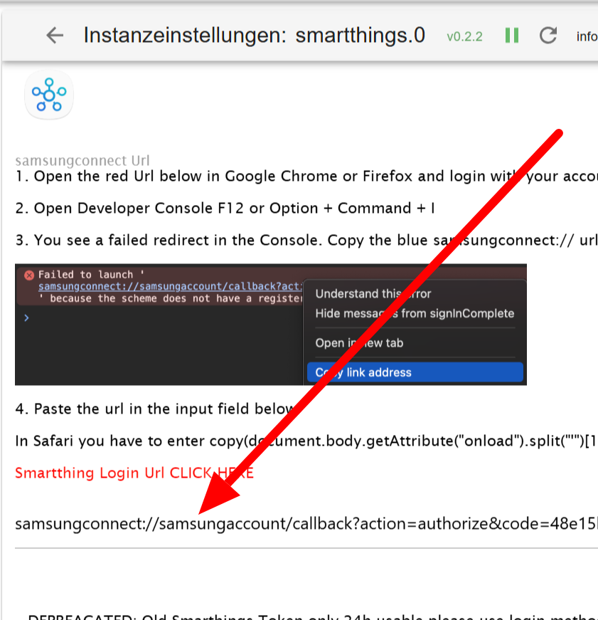

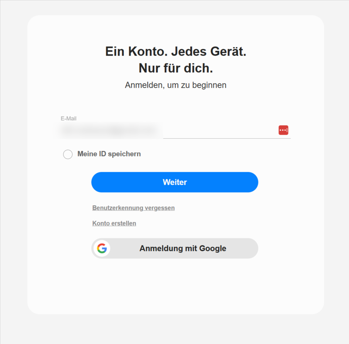

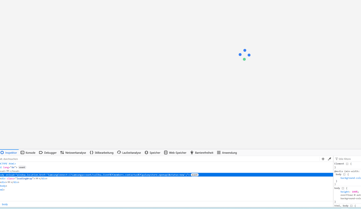

                            Ok das habe ich nun habe ich mich im samsung konto versucht anzumelden.
                            und es erscheind ein weißer Bildschirm wo so ein Ding sich immer dreht. Die F12 Taste gedrückt wo ist aber der Failed Lunch?
                            Alt + STRG und I brachte nichts.
                            Mico

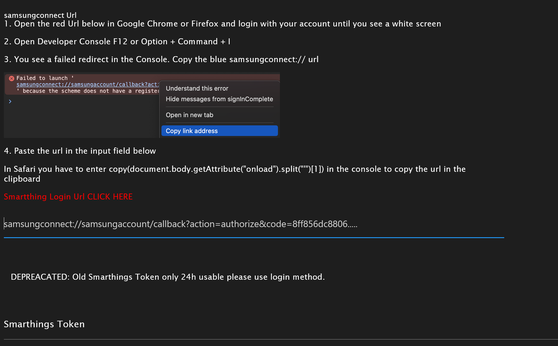

                                  @mico steht aber bestimmt in der Beschreibung

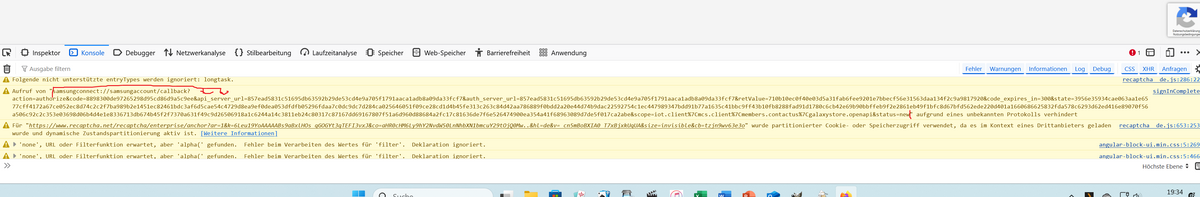

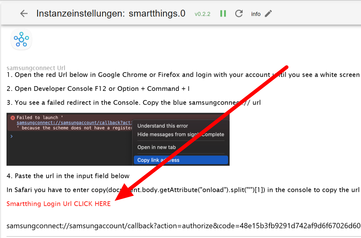

                                  Da steht was von Failed Link und kopieren aus dem Englischen übersetzt.
                                  D Negalein 2 Replies Last reply Reply Quote 0

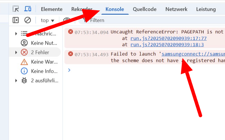

                                        @mico sagte in Samsung TV mittels Samsung Titzen Instanz nutzen:
                                        1. hier klicken
                                        2. anmelden
                                        3. F12 drücken ----> Konsole auswählen ----> diesen Link kopieren
                                        4. den kopierten Link hier einfügen

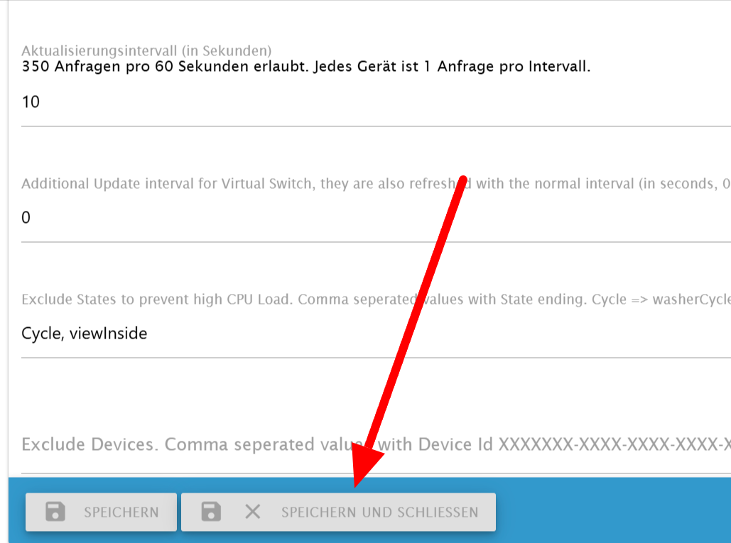

                                        5. Speichern und Schliessen drücken
                                        FERTIG 😉

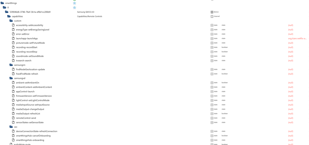

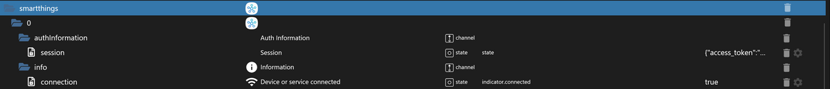

                                          Mico @Negalein last edited by Mico
                                          So grün ist die Instanz wie steuere ich denn nun z.B. Plex oder Disney usw.
                                          • Negalein
                                            Negalein Global Moderator @Mico last edited by
                                            da fehlt einiges.
                                            was sagt das Log?
