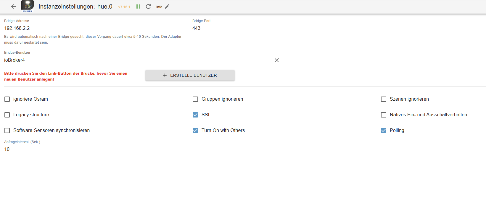

      ich versuche den Adapter für die HUE Anbindung zu konfigurieren.
      Ich habe
      • den Hue Adapter installiert
      • in den Instanzeinstellungen es wie auf dem Foto konfiguriert
      • Hue-Basis Taste gedrückt
      • Bridge-Benutzer ioBroker4 erstellt
      • Die Rückmeldung in einem kleinen grauen Fenster war "OK"
      Aber ich erhalte keine Verbindung und im Protokoll folgende Fehler
      (Ich habe es auch schon Port 80 und ohne SSL versucht)
      hue.0
      2025-07-09 20:43:16.814	warn	Could not get configuration from HUE bridge (192.168.2.2:443)
      hue.0
      2025-07-09 20:43:16.813	error	unauthorized user
      hue.0
      2025-07-09 20:43:16.742	info	Push connection error: Forbidden
      hue.0
      2025-07-09 20:43:14.912	error	Could not poll all: unauthorized user
      Vielleicht hat jemand eine Idee, wo der Fehler liegt?
      Vielen Dank schon einmal 😊

        @whoodini nicht einen Wunschbenutzer eintragen und dann die Taste drücken, sondern.
        1. Taste an der Bridge drücken
        2. Taste im Adapter drücken "erstelle Benutzer"
        3. Meldung kommt.
        4. Im Log den USER: xxxx suchen, kopieren und diesen dann im Adapter eintragen.
        Ro75.
        • W
          whoodini @whoodini last edited by
          @Ro75
          Vielen Dank für die schnelle und hilfreiche Rückmeldung, damit konnte ich die Verbindung herstellen 👍 👍 👍
