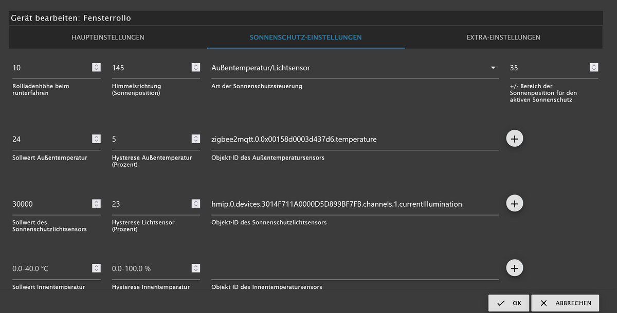

          Das in die Einstellungen vom Fensterrollo genau die gleichen wie bei Schlafzimmer. Dort funktioniert der Sonnenschutz aber nicht bei Fensterrollo

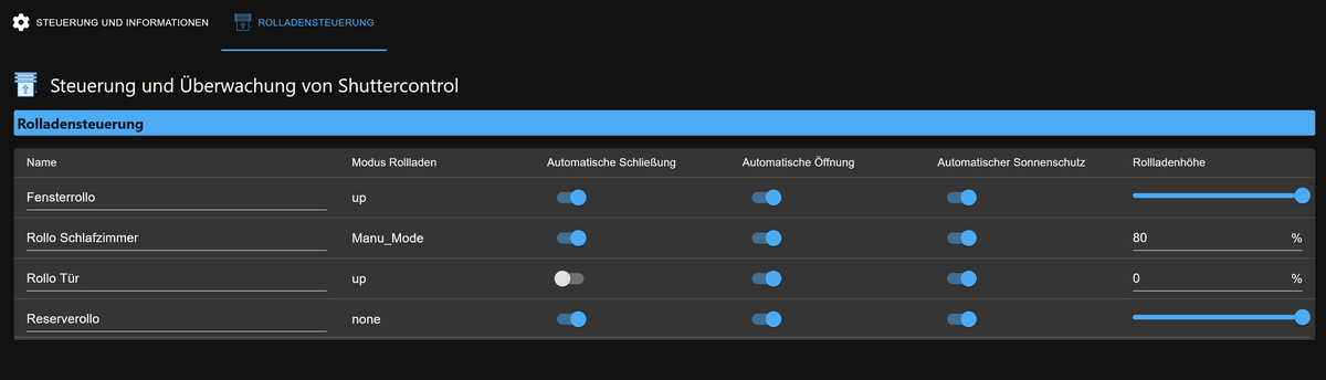

            Homoran Global Moderator Administrators @biker1602 last edited by
            @biker1602 in welchem Zustand ist der Rollo?
              biker1602 @Homoran last edited by
              @homoran said in Shutter Controladapter Adapter macht plötzlich Probleme!:
              Im Schlafzimmer unten im Fensterrollo oben
                Homoran Global Moderator Administrators @biker1602 last edited by Homoran
                @biker1602 sagte in Shutter Controladapter Adapter macht plötzlich Probleme!:

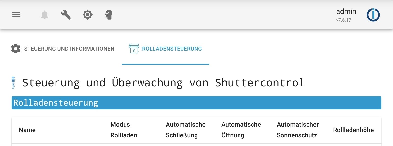

                bitte das Sidebarmenü zeigen
                  Welches Sidebarmenü meinst du?
                    das von shuttercontrol natürlich

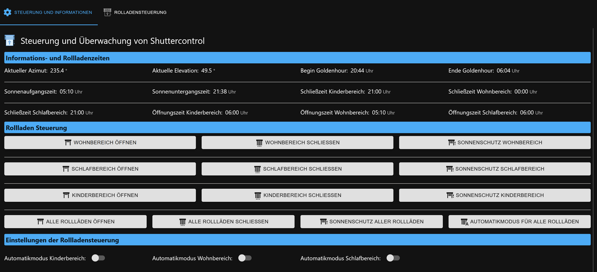

                      Meinst du das?
                        Meinst du das?
                        nein!
                        das in diesem Post gezeigte

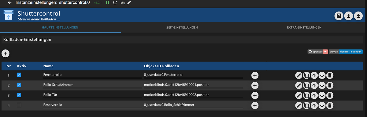

                        @homoran sagte in Shutter Controladapter Adapter macht plötzlich Probleme!:
                            @biker1602 und jetzt noch einen Reiter nach rechts

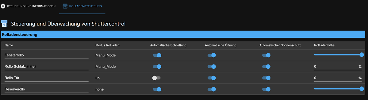

                                @biker1602 Schlafzimmer steht wie vermutet im Manu_Mode, dann findet keine automatische Beschattung statt
                                  Aber Schlafzimmer funktioniert ja
                                    @biker1602 kann es eigentlich nicht!
                                    aber erstmal egal!

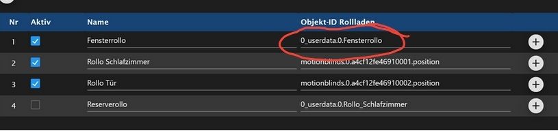

                                    ist das der Datenpunkt des Rollos?
                                    und der ändert sich nicht?
                                      biker1602 @Homoran last edited by biker1602
                                      Nein der ändert sich nicht.
                                      Wenn ich dort eine Prozentzahl manuell eingebe, fährt es rauf bzw. runter
                                        wirklich?
                                        auch gleiche Bereiche?

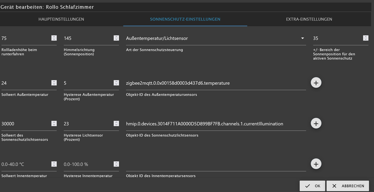

                                            @biker1602 gut, kreisen wir es weiter ein!
                                            wirklich?
                                            Das ist vom Schlafzimmer Die Bereiche sind einmal Wohnzimmer und einmal Schlafzimmer
