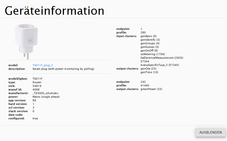

      Ich habe schon einige dieser TS011F_plug_3 und die funktionieren, ohne hörbares klicken. Jetzt habe ich um 4 erweitert und diese klicken in "regelmäßigem" Abstand. Steckdose ist aus und trotzdem hört man ein klicken ( wie wenn das Relais schaltet ). Sollte ich da was unternehmen? Defekt?
      In der Steckdose ist zum Test auch kein Gerät angeschlossen und trotzdem klickt es.

        Du solltest die Steckdose(n) einmal komplett zurück setzen, neu anlernen und dann schauen ob es ein Firmware-update gibt. Sollte das klicken weiterhin vorhanden sein musst du davon ausgehen das sie defekt sind. Meines Wissens nach schaltet das Relais - allerdings zu kurz als das die angeschlossene Last hinreichend Leistung bekommt um das auch anzuzeigen. Selbst klassische Lampen sind da zu träge.

          Zurückgesetzt, neu verbunden und kein Update vorhanden. Klickt immer noch in "regelmäßigem" Abstand. Mülleimer...
