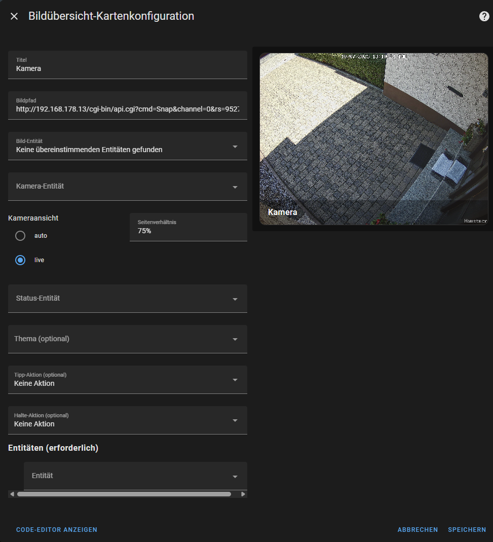

      Aktuell habe ich die Kamera über eine Bildübersichtkarte integriert.
      Anscheinend ist es ja nicht so leicht einen Videostream zu integrieren.
      Ich habe irgendwo gelesen, dass man es so machen könnte, dass man über die Bild-Karte ein Bild einbindet und dieses jede Sekunde aktualisiert, d.h. man müsste vom Videosteam irgendwie jede Sekunde ein Bild machen, irgendwo speichern und das in Lovelace UI einbinden. Wie man das umsetzen könnte weiss ich aber nicht und ob es funktioniert auch nicht.

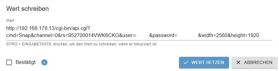

          Habe eine Snapshot Url integriert. Das Bild wird auch angezeigt, aber leider nicht automatisch aktualisiert.
          http://192.168.178.13/cgi-bin/api.cgi?cmd=Snap&channel=0&rs=952700014VWK6CKG&user=USER&password=PASSWORT&width=2560&height=1920

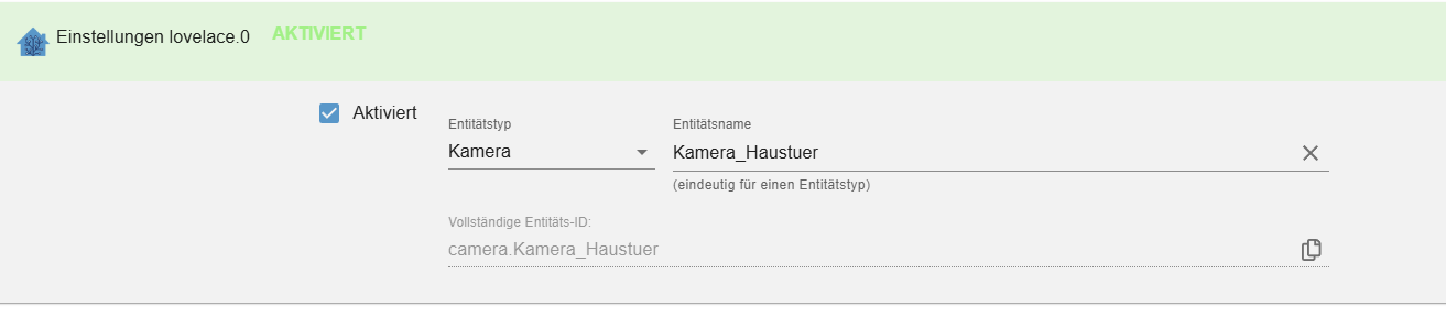

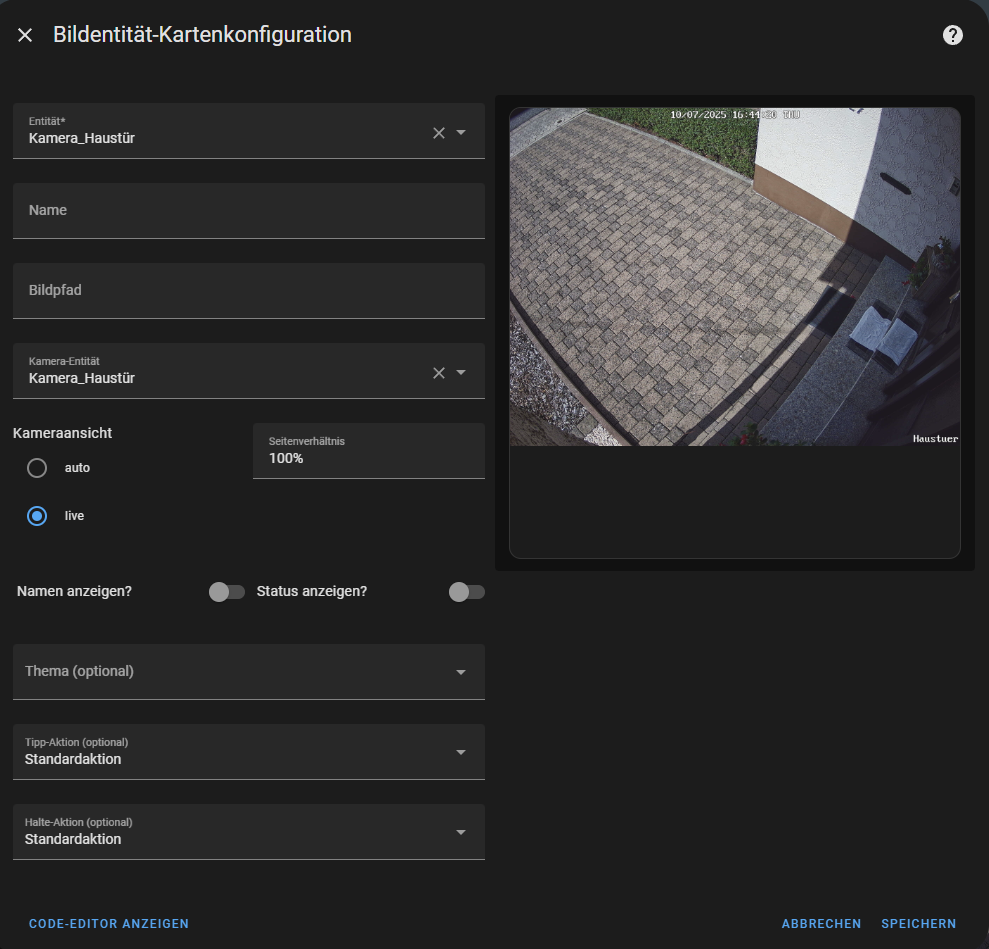

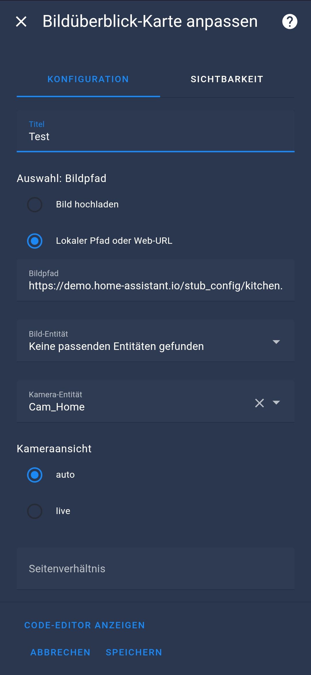

              Du kannst dir Snapshot URL in einen DP schreiben. Diesem in den Settings als Kamera Entity definieren und dann über die Bildüberbkickkarte Karte darstellen.
              Aktualisiert sich dann alle 10 Sek.
              So hatte ich es früher.
              Wie ich es mache:
              Go2rtc installieren und den Livestream als iframe einbinden.
              Atifan 1 Reply Last reply Reply Quote 0

                          Diese Stream URL habe ich dann im IoBroker in einem Datenpunkt hinterlegt und den Datenpunkt über das Zahnrädchen als Lovelace Endität Kamera eingerichtet.
