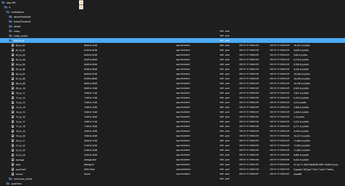

      Hier noch ein Screenshot wie die Daten aus dem APG Adapter verfügbar sind:

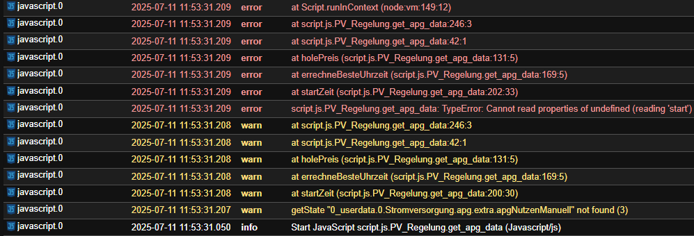

          Wenn ich es starte erhalte ich allerdings folgende Fehlermeldungen und es werden keine DPs unter "Objects" angelegt:
          Hast du eine Idee wo ich einen Fehler eingebaut habe ?
          Danke.

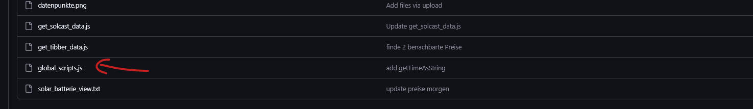

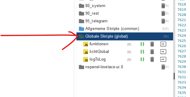

            @qlink du hast nicht alles so kopiert wie es sein sollte
            die müssen unter global scripts
            Q 1 Reply Last reply Reply Quote 0

                arteck Developer Most Active @Qlink last edited by
                @qlink da ist nix anzupassen
                nur reinkopieren

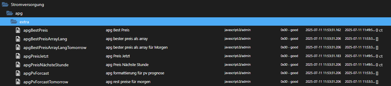

                  Wenn ich das Script startet kommen im Log nun folgende Fehlermeldungen:
                  Der DP "0_userdata.0.Stromversorgung.apg.extra.apgNutzenManuell" scheint nicht angelegt zu werden vom Script, daher wohl auch die Meldung dass er ihn nicht findet...
                  Diese DPs sind angelegt worden:

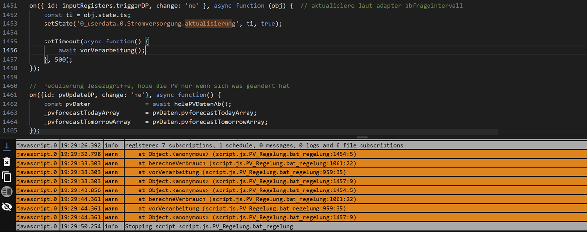

                              eine Frage zum bat_regelung script:
                              Kann es sein, dass ich den DP "0_userdata.0.Stromversorgung.aktualisierung" manuell anlegen muss ?
                              Das ist soweit ich sehe, der einzige DP, der nicht automatisch angelegt wurde, somit fehlt und klarerweise beim Script einen Fehler produziert ...
                              Beste Grüße
                                @qlink sagte in SMA Forecast Charging mit APG möglich ?:
                                aktualisierung
                                jau den hab ich vergessen..kannst aber auch auskommentieren oder löschen.. hat keine Grundfunktion
