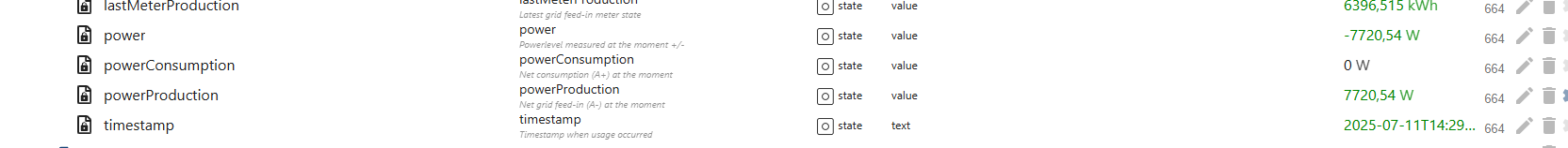

                      Ich habe mal meine Klimaanlage eingerichtet. Hat aber nicht eingeschaltet.

                          Dein Shelly übermittelt einen Negativwert. Was ist hier gegeben? Negativ = Einspeisung und positiv = Netzbezug?
                            lesiflo Most Active @quorle last edited by
                            @quorle Ja korrekt.
                            Q 1 Reply Last reply Reply Quote 0
                            • Q
                              quorle @lesiflo last edited by quorle
                              @lesiflo
                              Ok, dann kann das so nicht funktionieren. Mein Zähler (Energieversorger) ist genau umgekehrt. Dann muss ich hier noch etwas einbauen, damit man das auswählen kann.
                              Du könntest den Wert aber umdrehen per Script.
                              Oder du kannst eventuell den Wert deiner PV-Anlage nutzen, wenn diese im ioB integriert ist. Vielleicht ist es hier anders rum.

                                Homoran Global Moderator Administrators @quorle last edited by
                                @quorle sagte in Test Adapter Nulleinspeisung v0.0.x:
                                das dürfte eher die Ausnahme sein.
                                Üblich ist Bezug positiv, Einspeisung negativ.

                                  @quorle hallo, vielen Dank erst einmal für deinen Adapter, habe diesen soeben installiert. Ist logisch aufgebaut, die Bedienung intuitiv. Aber auch bei mir ist der Wert für den Überschuss am Zähler negativ, wäre hilfreich wenn man diesen auch so eingeben könnte. Aktuell geht nur >0, vielleicht kannst du auch <0 einbauen. Dann können alle Nutzer den für deren Anwendungsfall passenden Wert einstellen. Mit den positiven und negativen Werten könnte man ggf. eine Art Energieampel bauen, z.B. eine HUE mit Rot/Gelb/Grün ansteuern, wenn bestimmte Werte erreicht werden.
                                    lesiflo Most Active last edited by lesiflo
                                    HI, ich bin da bei meinen Vorrednern. Einspeisung negativ, Bezug positiv.
                                    @quorle
                                    Beim Tibberadapter ist es so wie du beschrieben hast. Da gibt es aber auch 3 verschiedene Datenpunkte. Wenn man deinen ursprünglichen Gedanken als Nulleinspeisung sieht würde das so reichen. Besser ist aber du baust so wie von @flkontakt vorgeschlagen eine Auswahl ein.
