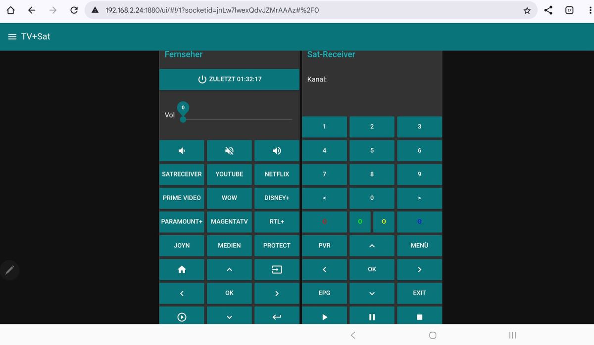

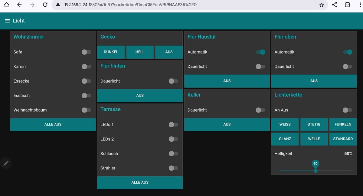

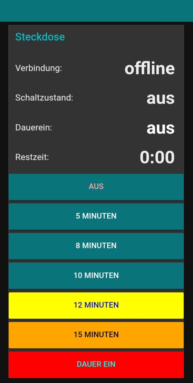

          peterfido last edited by peterfido
          @fenderbender Nutze ich hauptsächlich für die mobilen Geräte. Da wird auch gleich der breitere Bildschirm berücksichtigt. Da werden dann soviel Gruppen nebeneinander gezeigt, wie passen.
          Auf dem Smartphone eine Spalte, auf dem Tablet 4 Spalten.
          Etwa so am Smartphone
