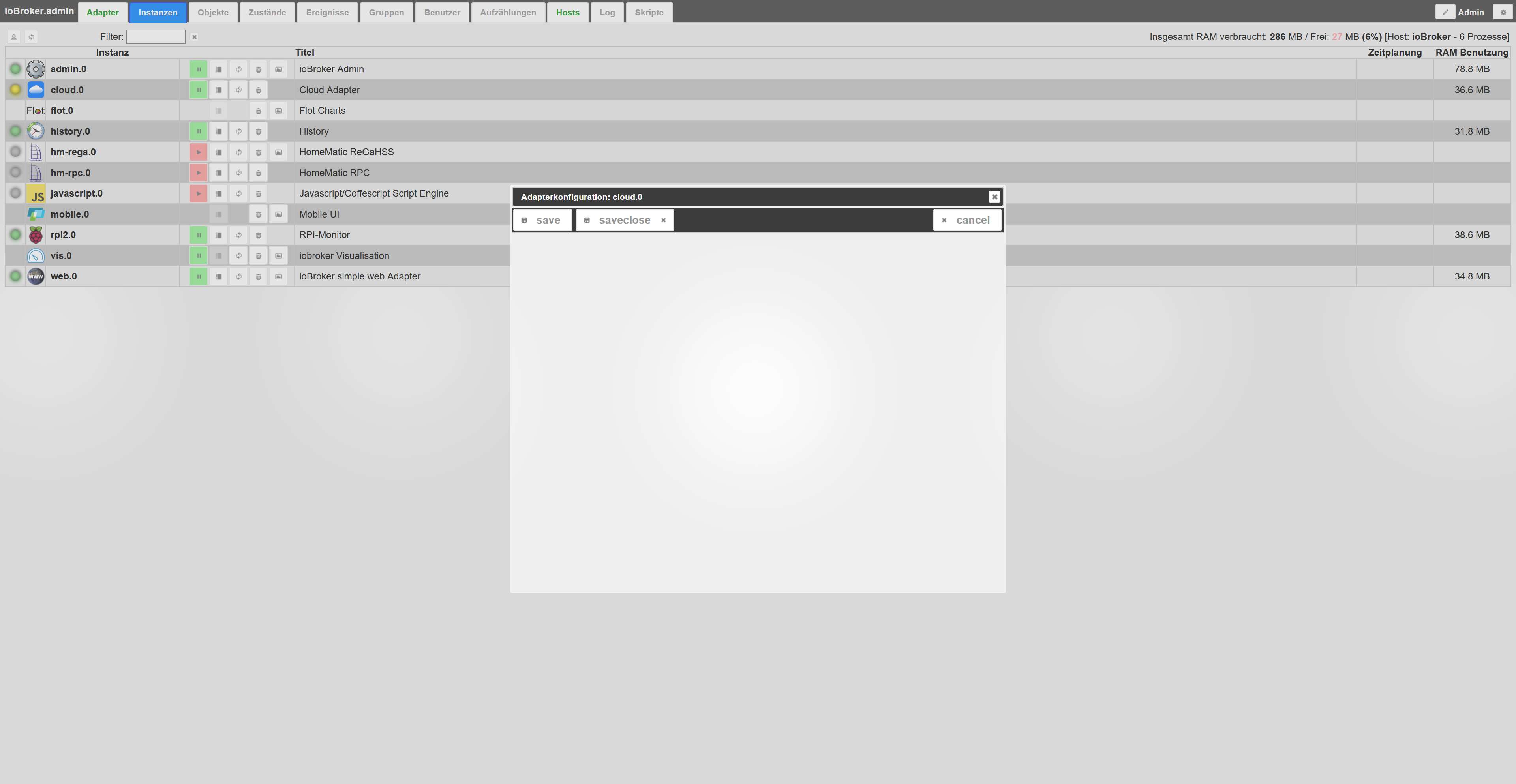

      wollte gerade den Cloud Adapter konfigurieren, die Cnofig Seite ist allerdings leer, sodass ich erst gar keinen App Key eingeben kaann.
      Im Screenshot sieht man es.
      Vielen Dank schon vorab für Tipps!
        Hallo michi und Willkommen im Forum.
        Dei Screenshot sagt mir, dass weder der js-controller, noch Adapter (wahrscheinlich auch der Admin) nicht alle aktuell sind.
        diese bitte zuerst updaten!
        Zuerst den controller über die Konsole, dann den Admin, dann den Rest.

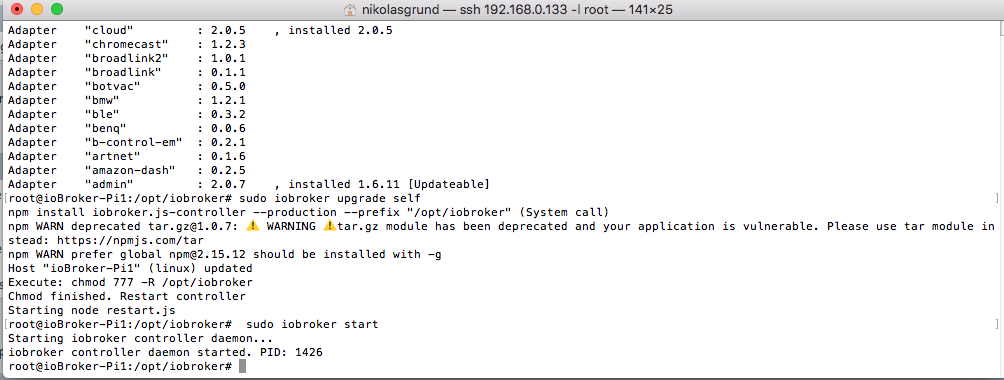

            und ja, du musst über puTTY auf den Raspi, Befehle werden dir u.a. im Reiter Hosts, beim versuch den js-controller dort upzudaten angezeigt, aber hier nochmal:
            cd /opt/iobroker
            sudo iobroker stop
            sudo iobroker update
            sudo iobroker upgrade self
            sudo iobroker start
            Rainer

                    Brachte den erwünschten Erfolg. Danke. Hat auf einen Raspy 1b ca 10 min gedauert.
