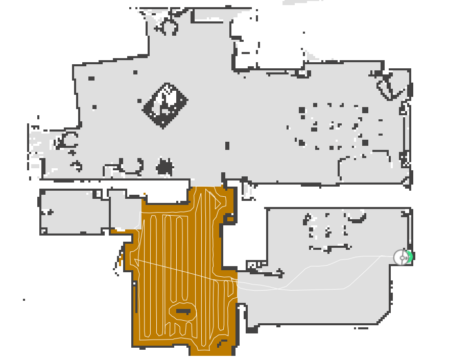

                    so Rückinfo von mir.
                    Nochmal neu von git geholt.
                    login Fehler im log ist nun weg.
                    get devices geht auch; Sauger werden geholt.
                    Und die map geht auch wieder.
                    Vielen lieben Dank für deinen Ansatz und die Lösung.
                    Fazit:
                    Bei mir geht wieder alles.
                    (Anmerkung: Ich bin auf dem deutschen Server)

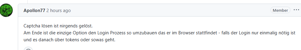

                                        zur Info:
                                        @apollon77 hat im issue geantwortet.
                                        Anbei:
                                        • bahnuhr

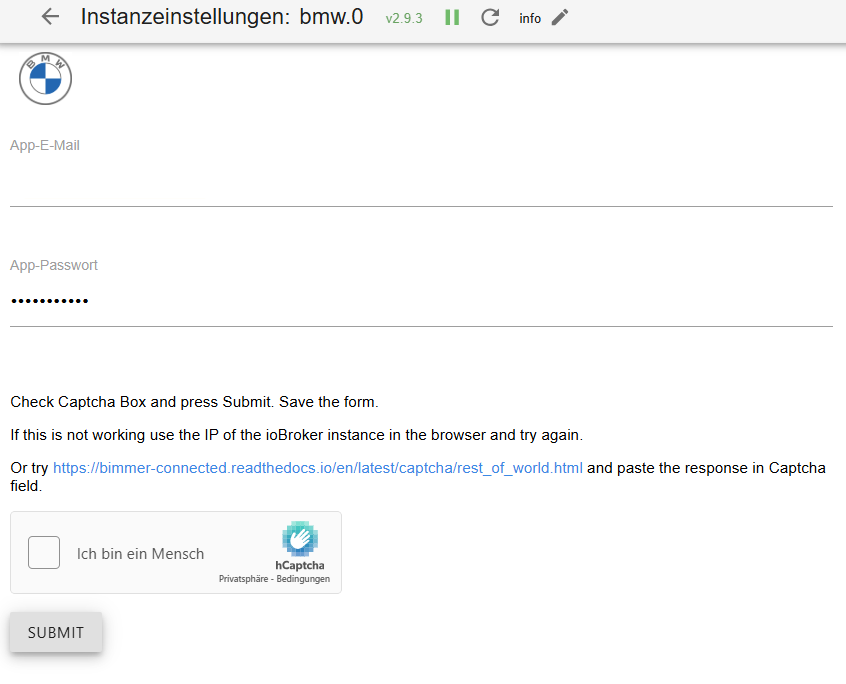

                                          bahnuhr Forum Testing Most Active @bahnuhr last edited by bahnuhr
                                          @bahnuhr sagte in mihome vacuum - login failed:
                                          Weiß aber nicht mehr wo und wer.
                                          Jetzt weiß ich es wieder.
                                          War beim bmw Adapter.
                                          Vielleicht geht ja sowas hier auch.
                                          • bahnuhr
                                            im issue wurde vermerkt, dass wohl oauth2 angesagt ist.
                                            Jetzt muss dies "nur" noch umgesetzt werden.
                                            Anbei nochmal link zum issue (wer nachlesen möchte).
