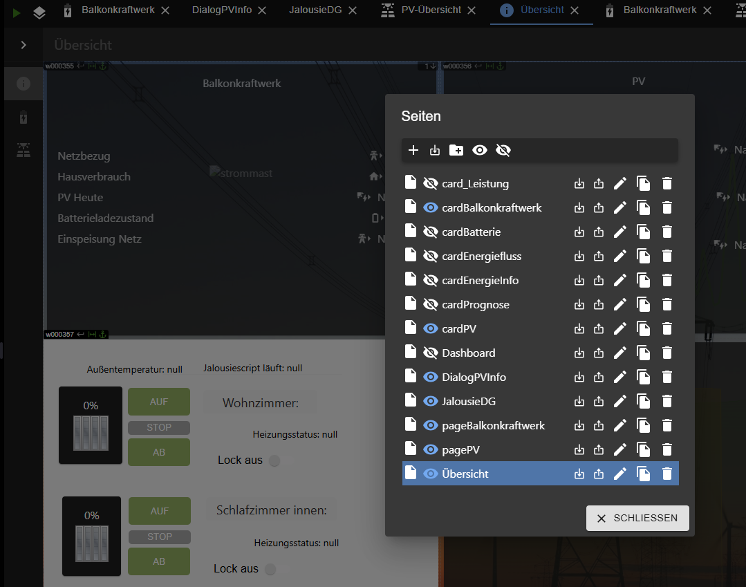

      Das Importieren der Inhalte der Textdateien geht so: : Links oben im Editor auf "Seiten", im Pop-Up den Knopf neben dem Plus-Zeichen drücken, das ist "Importieren", im sich öffnenden "Import View" den Inhalt der Textdatei (ist JSON) einfügen und einen "View Name" wie der Name der Textdatei vergeben. Das geht noch relativ einfach.
      Die Seiten anzeigen lassen kann man sich dann so: Wieder auf "Seiten", und in den zweiten Spalte der Seitenliste das durchgestrichene Auge anklicken.

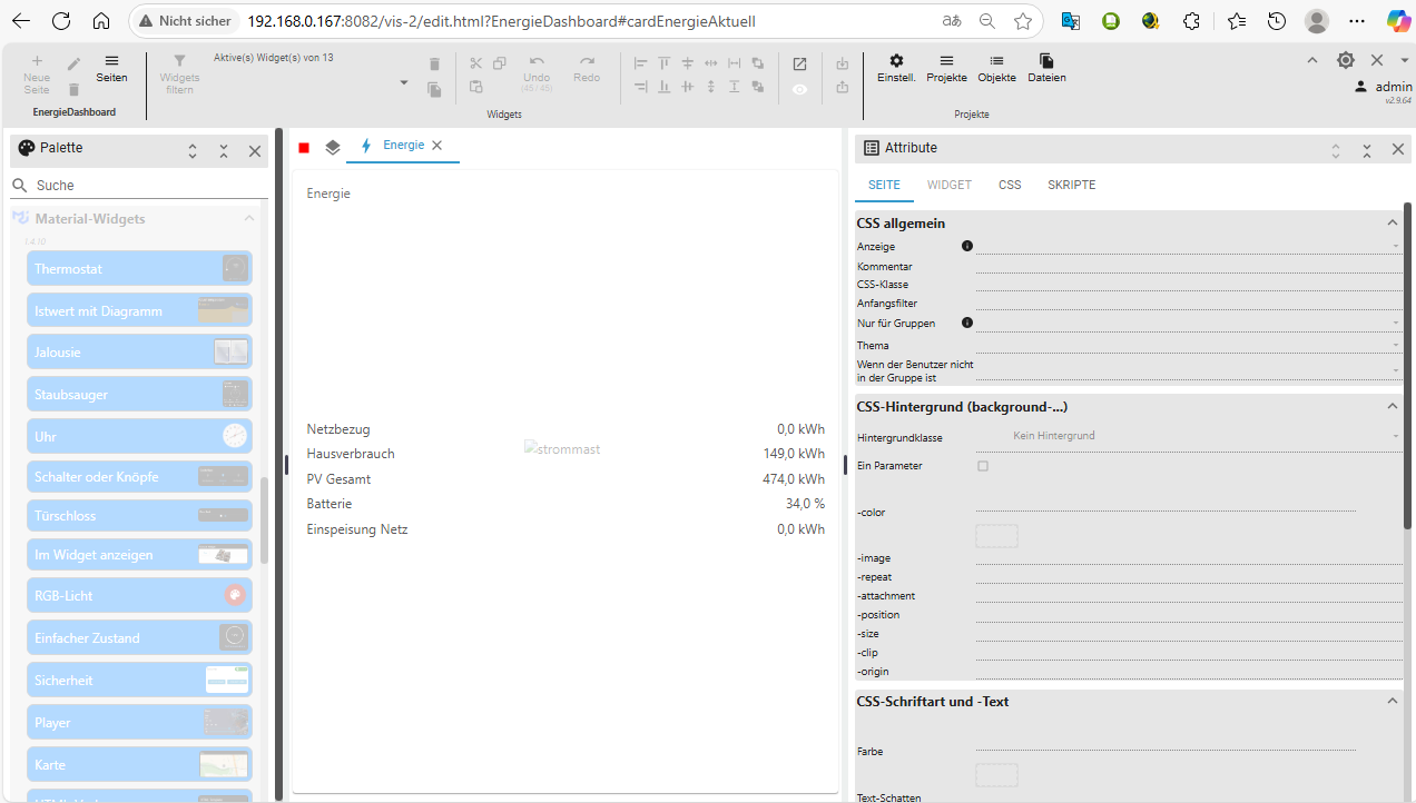

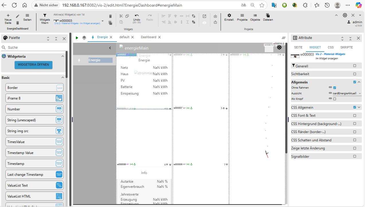

      Man erkennt nun immerhin schon das Grundgerüst der Seite. Sieht bei mir für "energieMain" so aus:
      Und da sieht man schon: Da fehlt noch einiges. Zunächst müsste man wohl die Objektpfade einstellen. Da taucht das erste größere Problem auf: Viele Werte liegen hinter einer Fläche. Wie kann man die gezielt ansteuern?

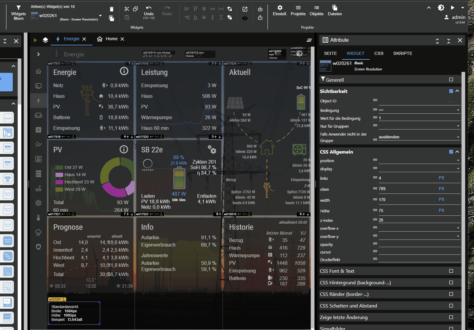

        UlliJ @io2345 last edited by UlliJ
        @io2345

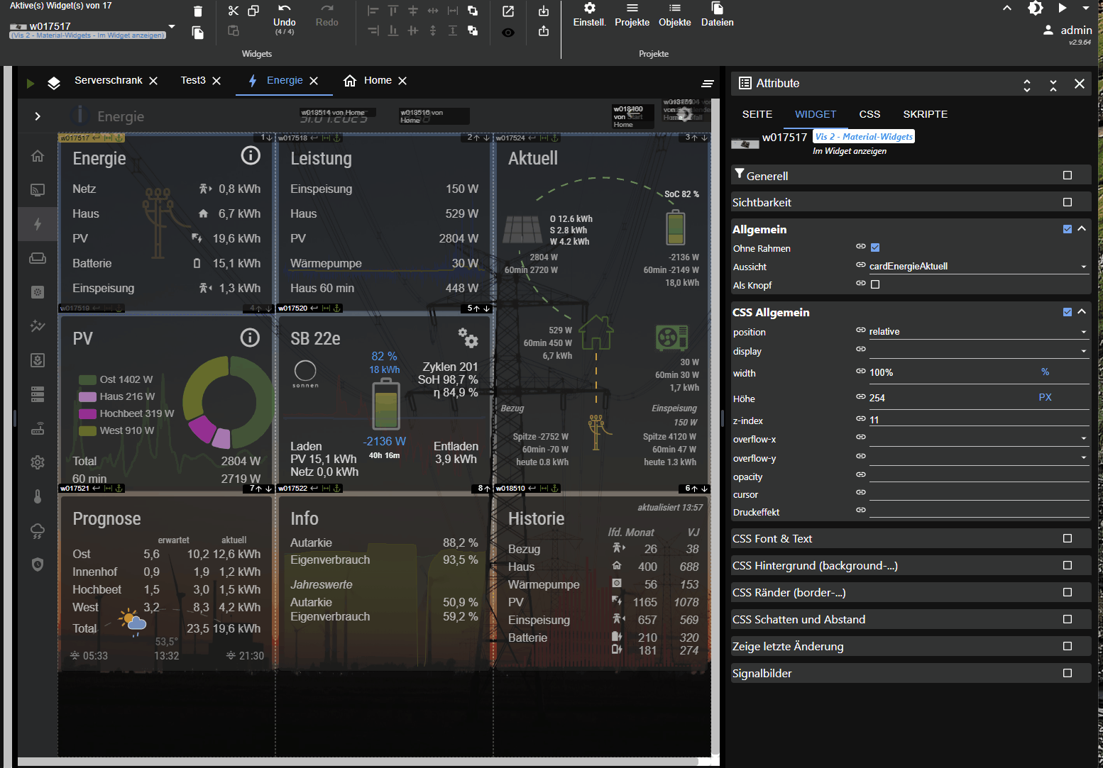

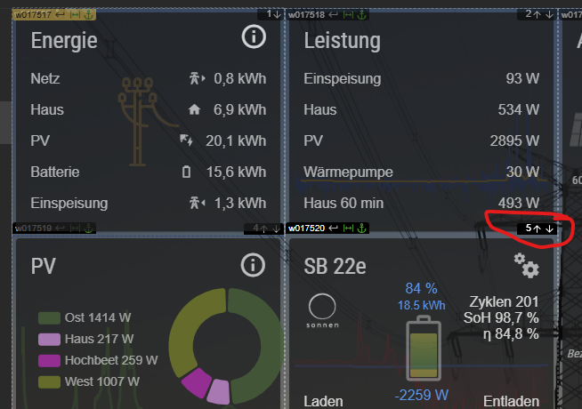

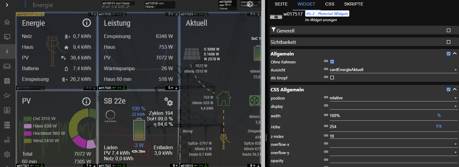

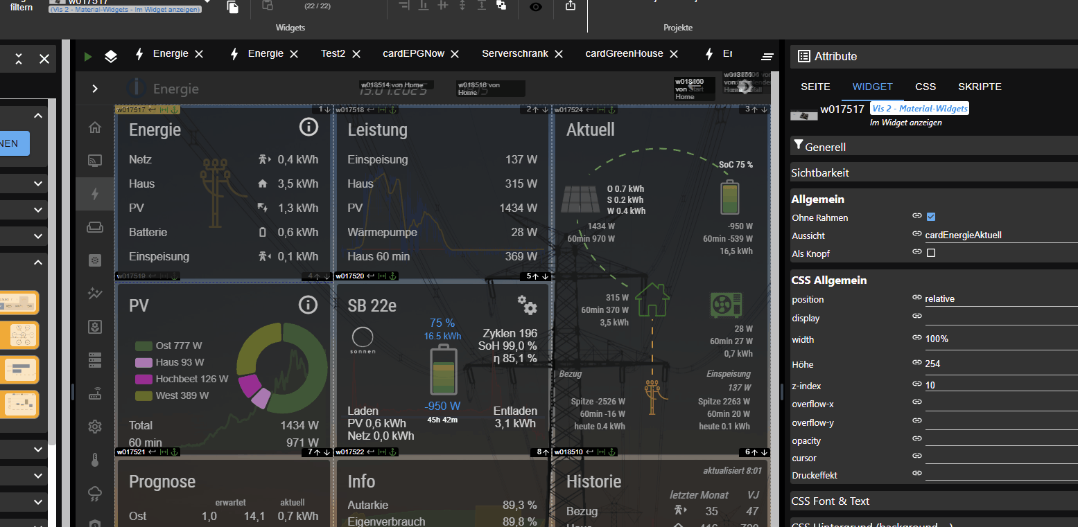

        für den Einstieg hast Du Dir mal eben ziemlich komplexe Seiten ausgesucht, aber gut. Man wächst ja mit den Herausforderungen. Vis kann sehr viel und das auch noch auf x verschiedenen Wegen.

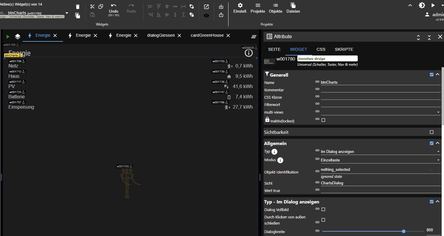

        Bei mir sind fast alle Datenpunkte über Bindings in die Vis eingebunden (stehen in geschweiften Klammern) und zumeist haben die widgets auch einen Namen um die Auswahl leichter zu machen.

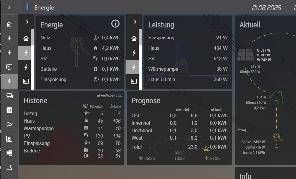

        das was Du siehst ist der view "Energie", der stellt die anderen als view in view dar. Hier kannst Du lediglich die Anordnung/Größe, Transparenz etc. der einzelnen "Karten" ändern
        Wenn Du also etwas ändern willst musst Du zunächst den zugehörigen view/Seite öffnen.

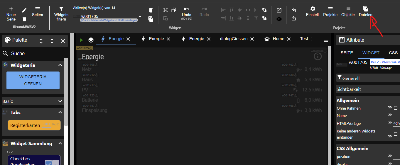

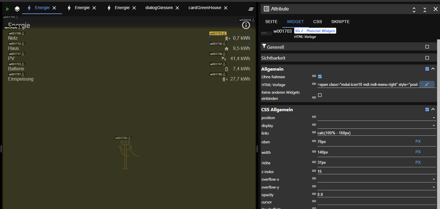

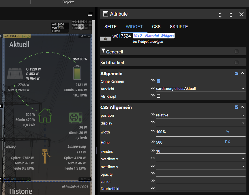

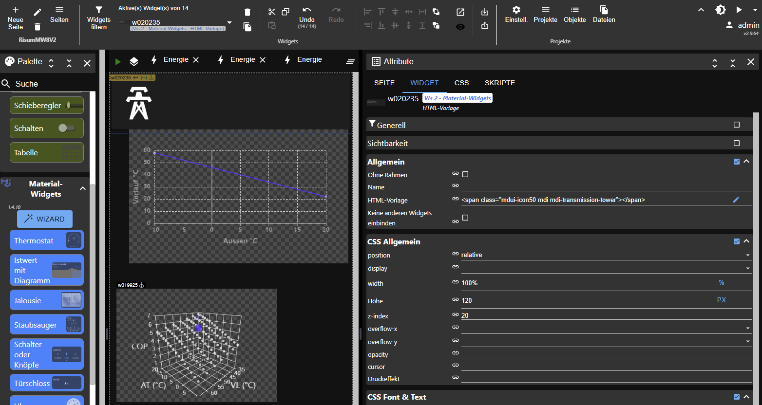

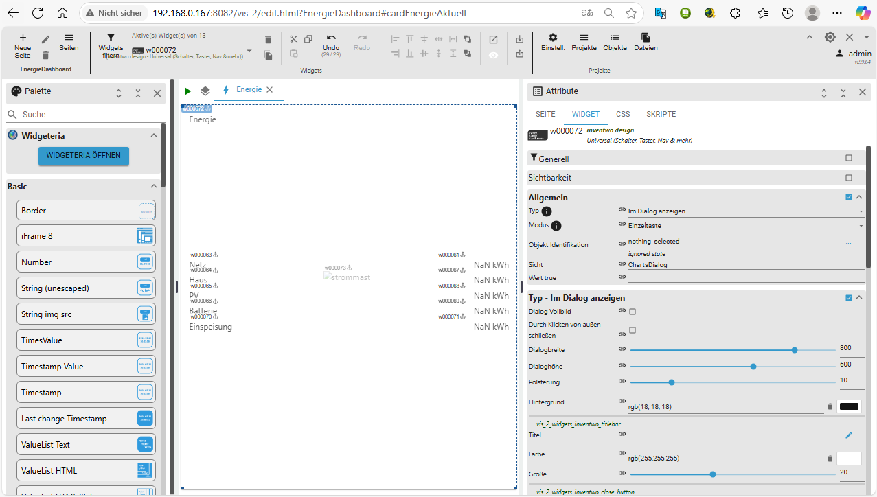

        links oben z.B. Energie ist der view "cardEnergieAktuell", im Editor sieht der so aus:

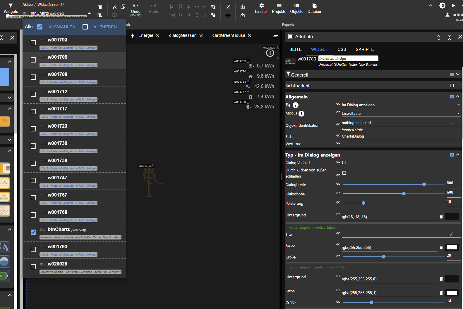

        die einzelnen Widgets kannst Du entweder direkt mit der Maus wählen oder über das Dropdown im Editor auswählen

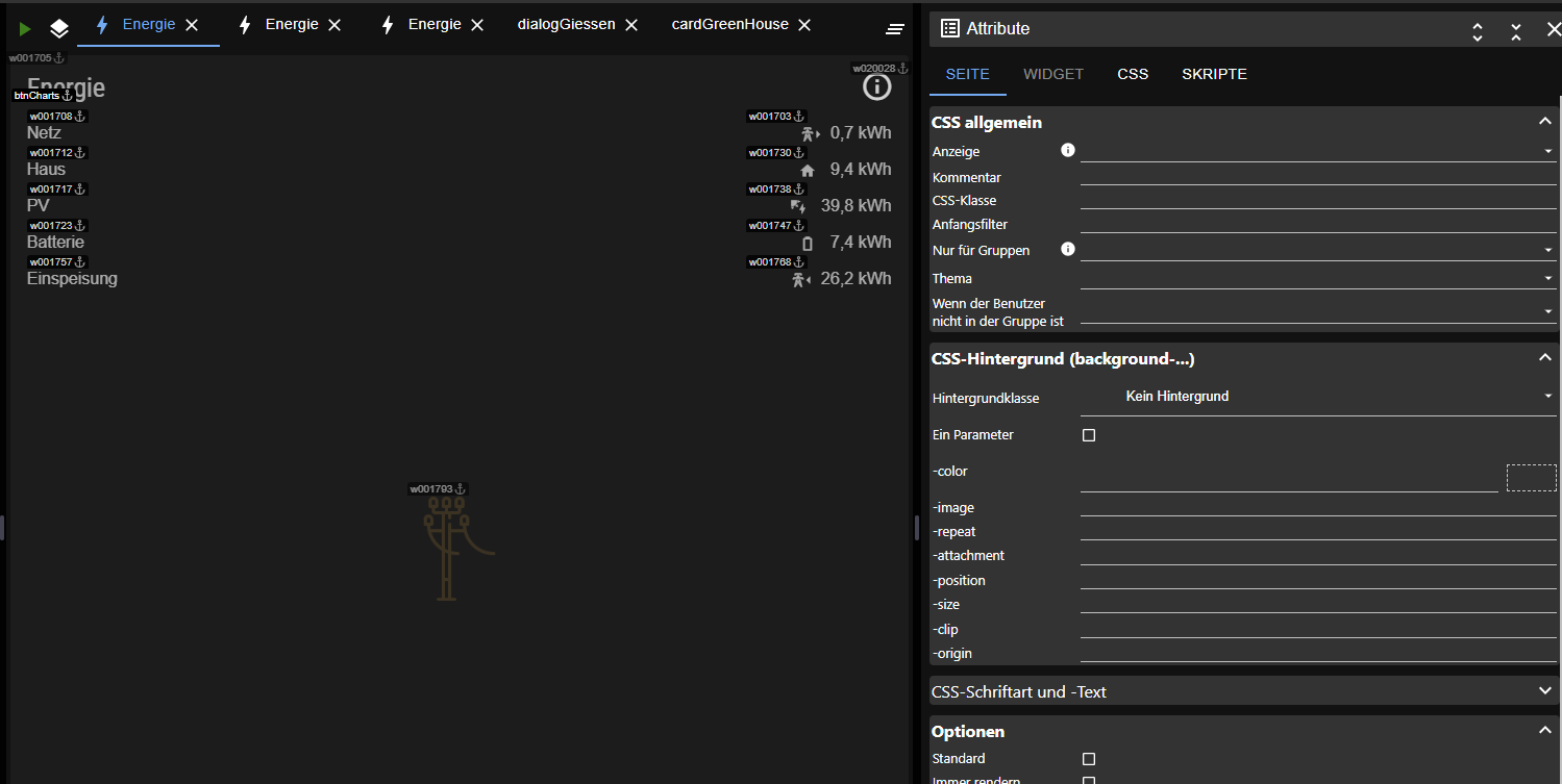

        5a9c5d86-1ebf-4e2b-b0d4-5ccd64baa196-image.png 9b67dd93-ff46-4cfa-9497-ad01520adb11-image.png

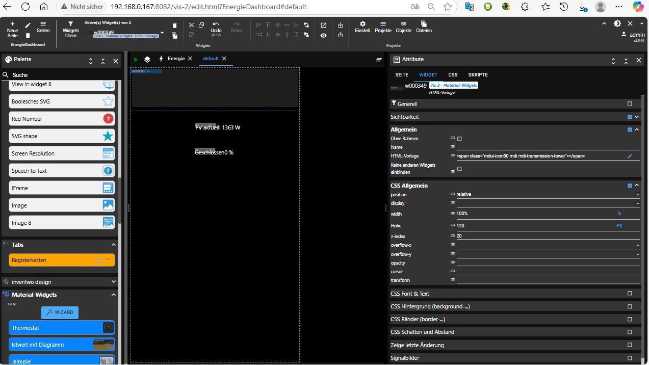

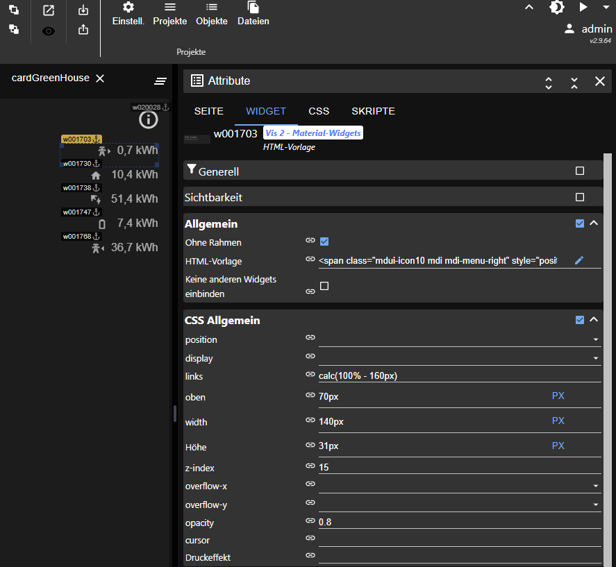

        zu den Datenpunkten anhand von widget W001703. Das ist ein HTML widget mit dem Inhalt
        <span class="mdui-icon10 mdi mdi-menu-right" style="position: absolute;margin-left: -20px"> </span>
        <span class="mdui-icon10 mdi mdi-transmission-tower" style="position: absolute; margin-left: -30px"> </span>
        {v:0_userdata.0.4000_EnergieErzeugung.Zaehler.NetzbezugTotalTag;parseFloat(v).toFixed(1).replace('.',',')} kWh
        die ersten beiden Zeilen sind die Symbole für den Strommast und den Richtungspfeil. In der 3. Zeile steht der DP "0_userdata.0.4000_EnergieErzeugung.Zaehler.NetzbezugTotalTag" innerhalb eines bindings. Das wird mit den Anweisungen nach dem ";" auf eine Stelle gerundet und der Punkt durch ein Komma ersetzt.
        Hier musst Du dann Deinen DP eintragen, Symbole anpassen etc.
        In diesem view liegt ein button über allem, der einen Dialog anzeigt (Strommast). Das Bild fehlt bei Dir, weil die Quelle fehlt. Das Widget selbst ist ein inventwo Universalschalter.
        Die Einstellungen dazu kannst Du dann rechts anpassen (der aufgerufene Dialog fehlt Dir auch)
        Versuche mal an den NaN widgets zu basteln und das anzuzeigen was Du haben willst...dann machen wir weiter

          @ullij Danke für die Erklärung. Die Nummern der Widgets sind bei mir anders, aber zu dem von dir angesprochenen sind die Einträge vorhanden:
          Wie kommt man aber auf diese drei Zeilen, wo stehen die:
          U 2 Replies Last reply Reply Quote 0
          • U
            @io2345

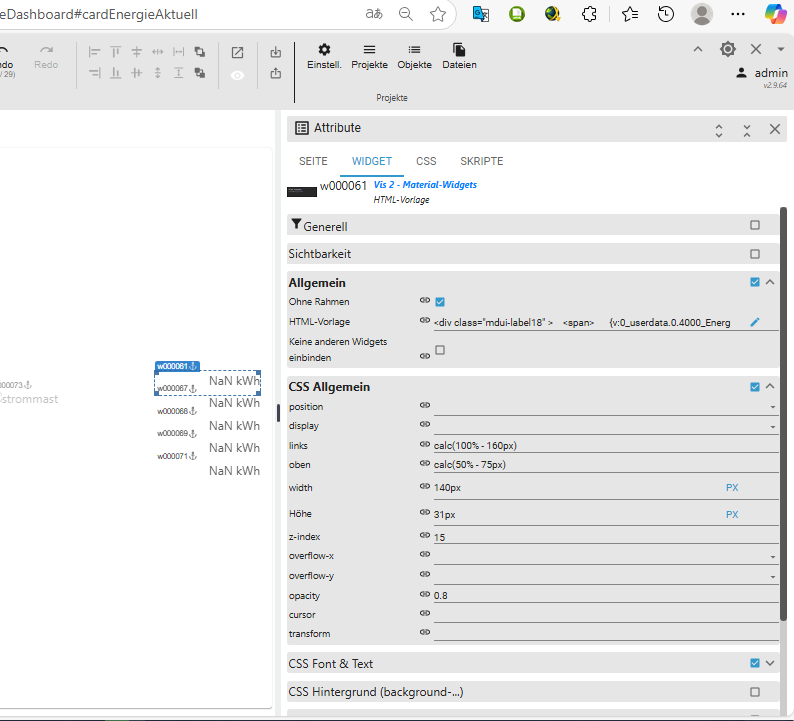

            steht unter "Allgemein" rechts bei HTML-Vorlage
            unter CSS allgemein steht dann die Position, Größe, Z-index (also wie weit über/unter anderen widgets das liegt), transparenz und Skalierung

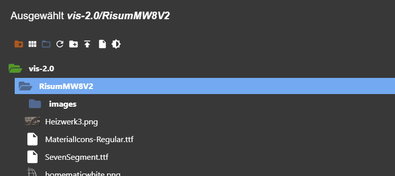

                      Dann können wir als nächstes mal mit Bildern weiter machen. Die müssen über den Dateimanager geladen werden
                      Dort ein Verzeichnis für Bilder anlegen. Bei mir liegt das dummerweise in dem Verzeichnis in dem auch die Vis selbst liegt. Beim Export der Vis werden dann sämtliche Bilder auch mit exportiert und die Größe ist entsprechend. Daher die Empfehlung an Dich das Verzeichnis direkt unter vis-2.0 zu legen.
                      Dann kannst Du die Bilder in den Ordner hochladen (siehe angehängte Beispiele)

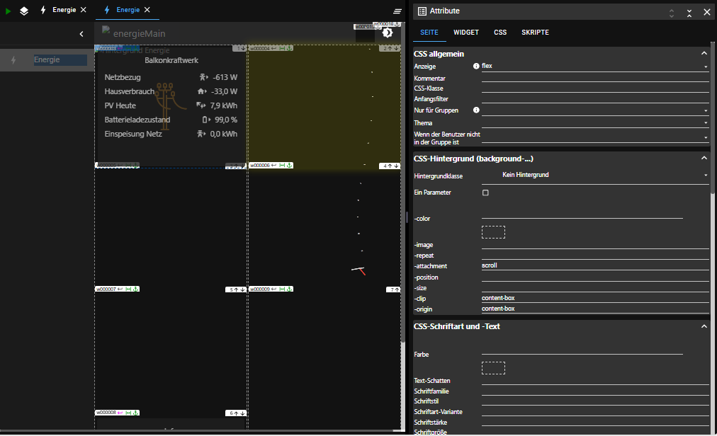

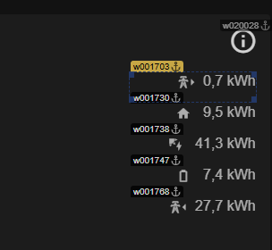

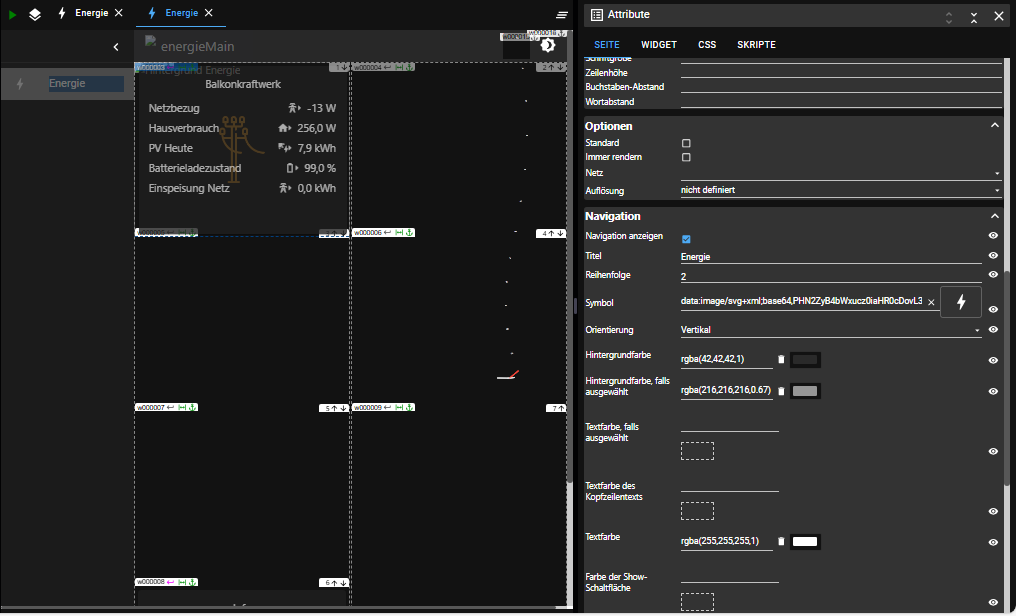

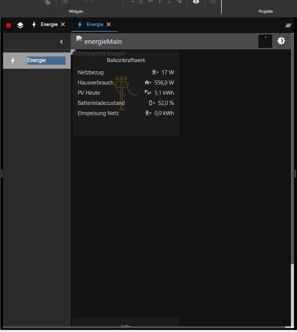

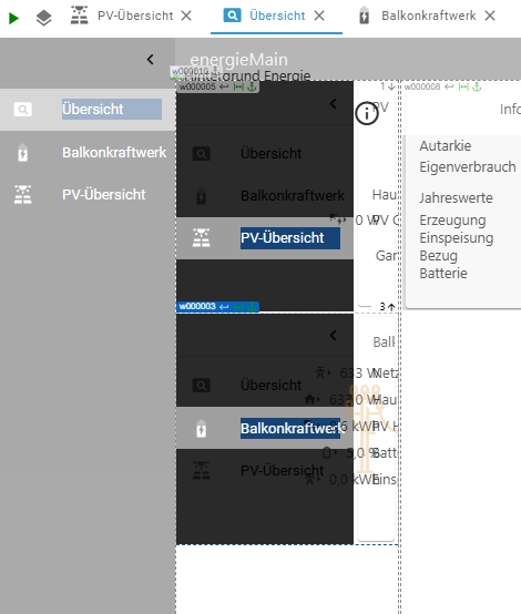

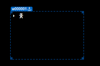

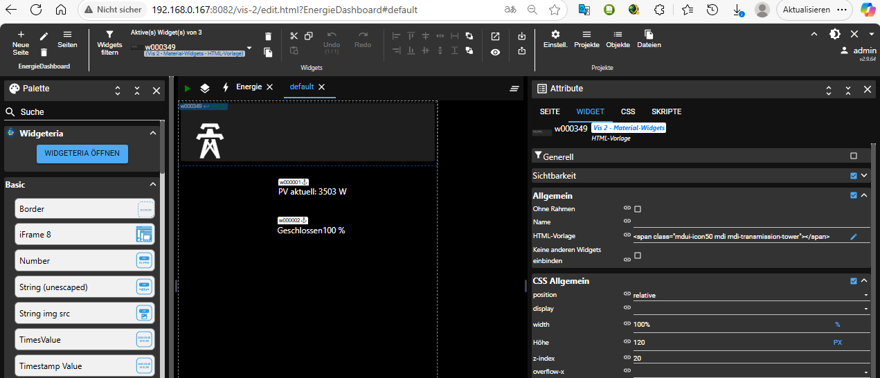

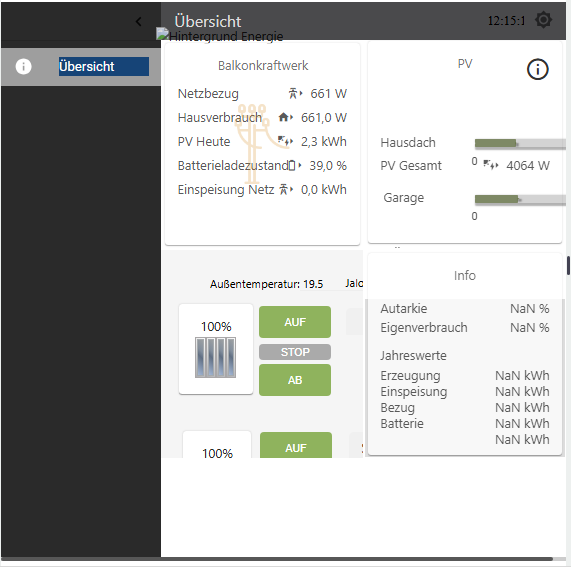

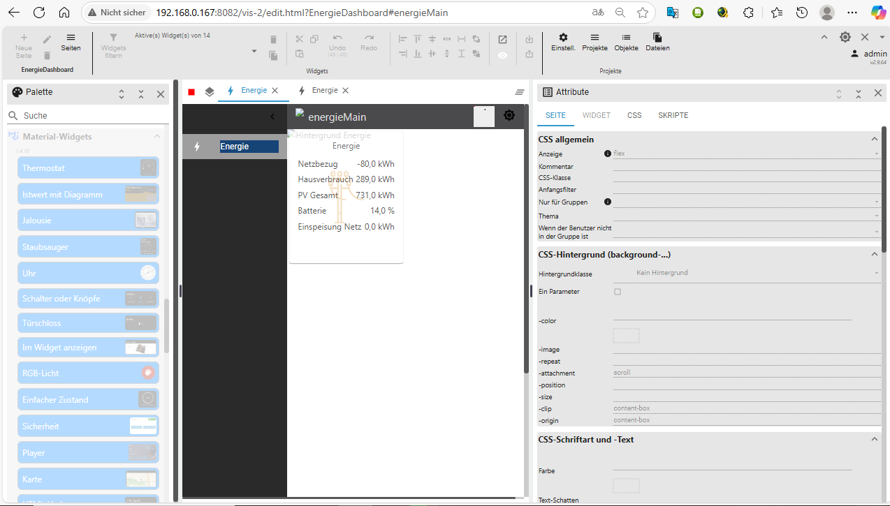

                        @ullij Erfolg: Strommast ist da, und EnergieMain hat sein erstes gefülltes Feld:
                        Prima, dann fülle ich mal die nächsten Felder, so weit ich komme.
                        Was allerdings noch nicht angezeigt wird, sind die kleinen Symbole in dem Feld, z.B. bei dir zwischen "Netz" und "0,7 KWh". Sollten die nicht anhand der Material Widgets erscheinen?

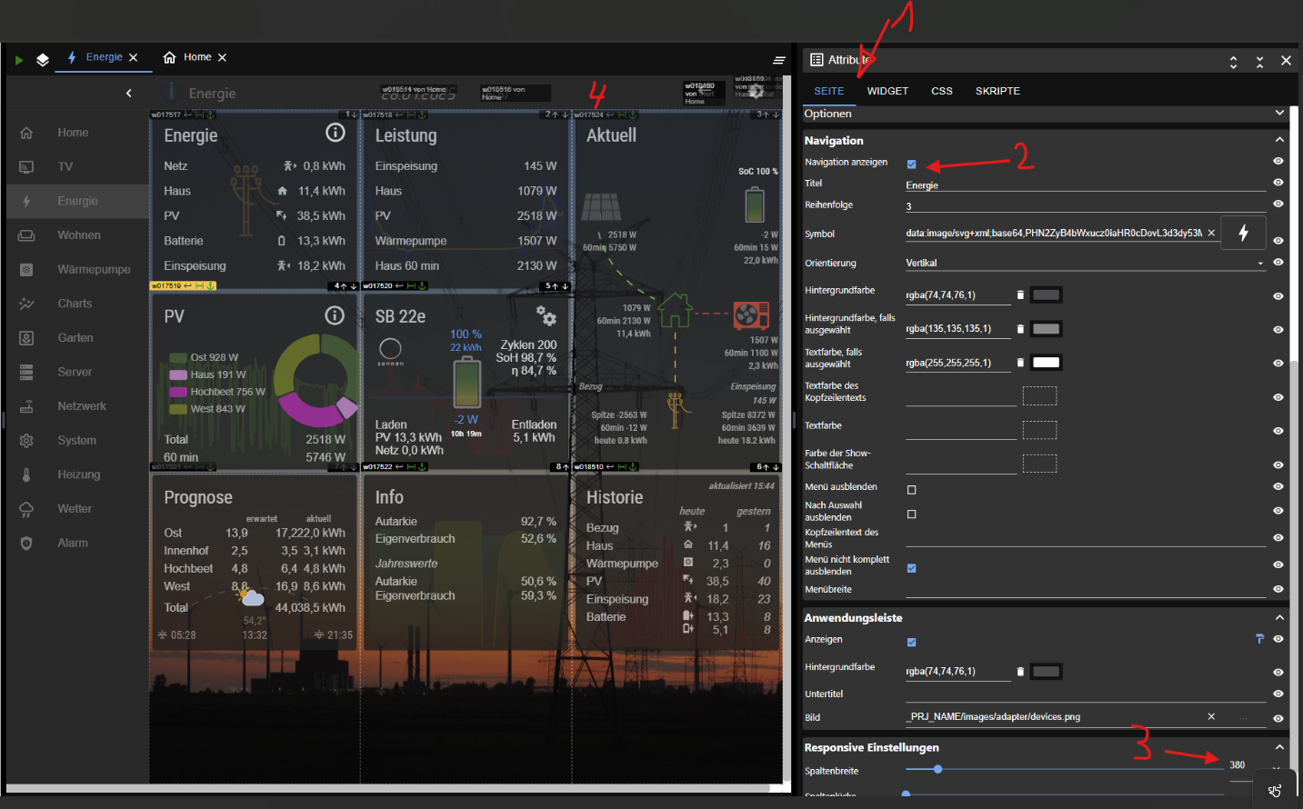

                          Kannst Du mal schauen ob die hell/dunkel Umschaltung im Editor und in der runtime auch funktioniert?
                          Ausserdem kannst Du mal bitte die Größe des Browserfensters in der runtime verändern, die Größe der views sollte dann angepasst werden.

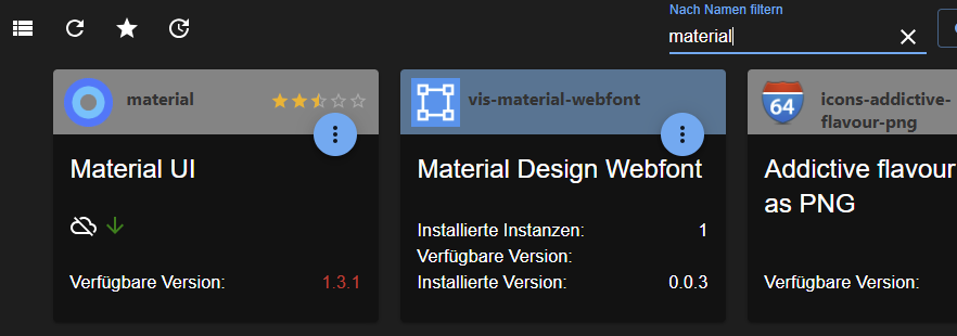

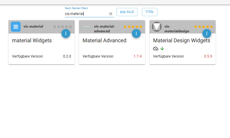

                          Die Material Widgets sind nicht die Material Design icons/Material symbols. Das ist etwas anderes, muss selbst mal sehen wie ich die in die Vis bekommen habe. Es gibt mittlerweile wohl 2 sets (ist an mir vorbei gegangen)
                          1. material symbols (aktuell)
                          2. material icons (wird nicht mehr aktualisiert)

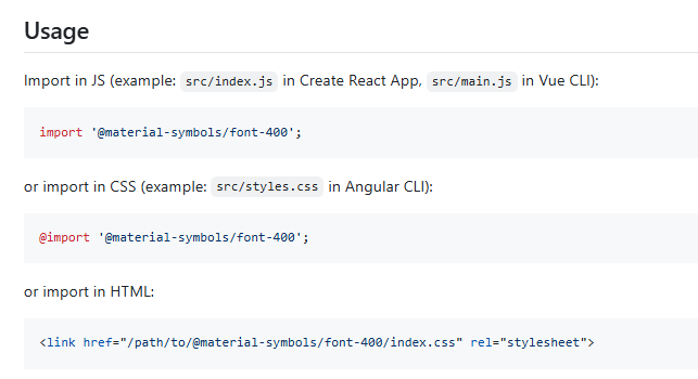

                          zum lesen https://github.com/google/material-design-icons?tab=readme-ov-file
                          • sigi234
                            sigi234 Forum Testing Most Active @io2345 last edited by
                            @io2345
                            https://forum.iobroker.net/topic/74773/vis-vis-2-übersicht-widgetkompatibilität?_=1745102755925

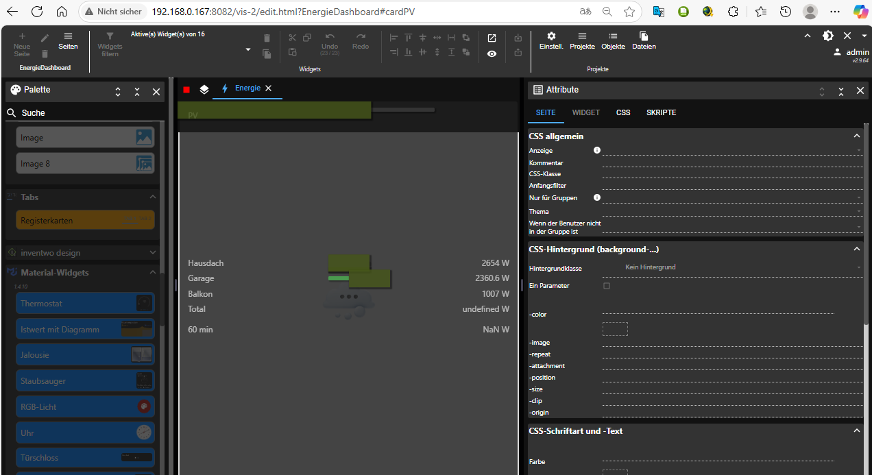

                              Die Farbumschaltung geht natürlich. Habe jetzt schon mal mit cardPV angefangen. Die Werte für Total und 60min liegen bei dir in einem extra Datenpunkt - wie werden die berechnet? Kann man einen Totalwert vielleicht auch direkt in der Visualisierung zusammenfügen, so in der Art
                              {Datenpunkt1}+{Datenpunkt2}
                              oder geht das nicht?

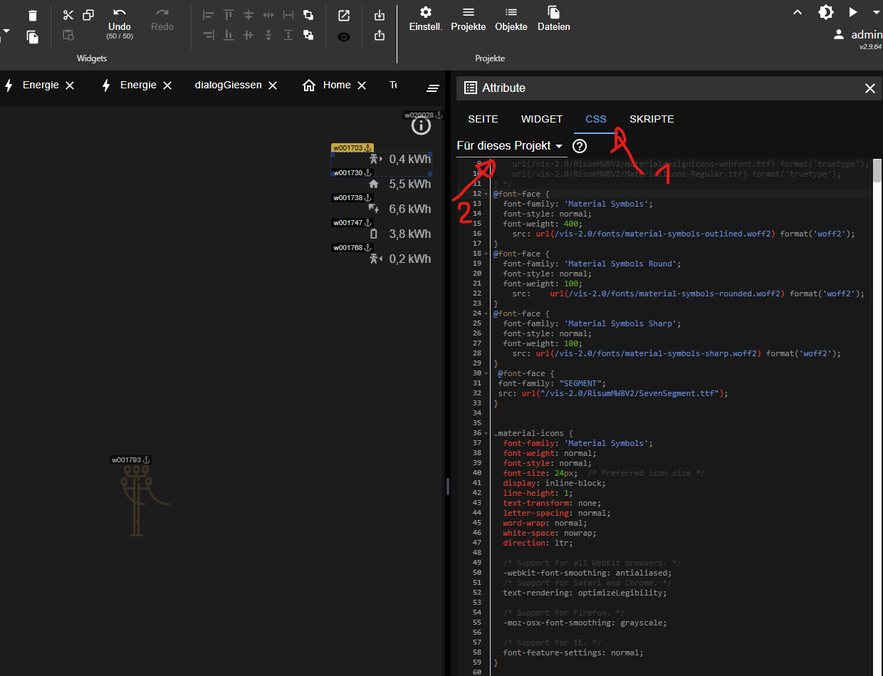

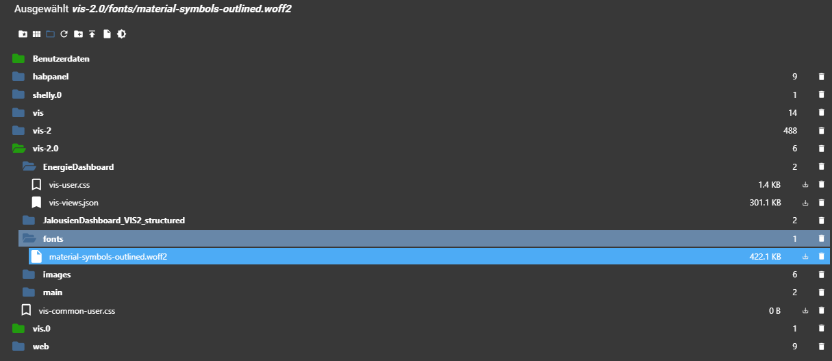

                                Installation der MDI:
                                Herunterladen des Font files (ich nutze nur die Outlined Symbole). Sollte für die anderen auch funktionieren.
                                https://github.com/marella/material-symbols/blob/main/font/400/material-symbols-outlined.woff2
                                Über den Dateimanager von Vis-2 Verzeichnis für die Schrift anlegen und die Datei hoch laden, so wie bei den Bildern.
                                edit: screen shot eingefügt

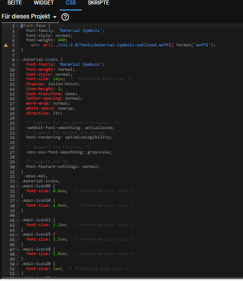

                                Im Reiter CSS (für dieses Projekt) folgendes eintragen. Den Pfad in der url musst Du entsprechend anpassen.

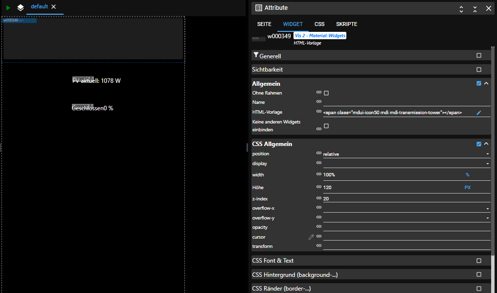

                                Wenn alles geklappt hat kannst Du jetzt in der HTML Vorlage mit
                                {v:Dein_DP;parseFloat(v).toFixed(1).replace('.',',')} kWh
                                die Symbole sehen. Eine kleine Erklärung (laienhaftes Verständnis):
                                mdui-iconxx: Schriftgröße
                                mdi: Aufruf der Klasse für die Schriftart
                                mdi-menu-right: das Zeichen, welches dargestellt werden soll
                                die Anweisungen style="..." sind zum Positionieren der Symbole.
                                Die Symbole und deren Namen findest Du hier: https://pictogrammers.com/library/mdi/. Gibt sicher noch andere Quellen.

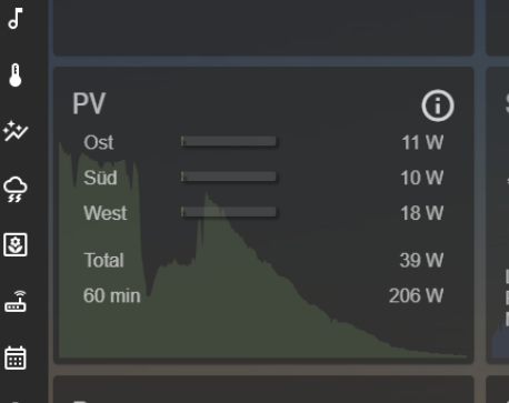

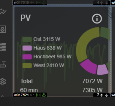

                                Berechnung in DP's geht z.B. so
                                {v:DP1; w:DP2; v+w} oder andere Rechenoperationen/Runden/Json parsen etc.

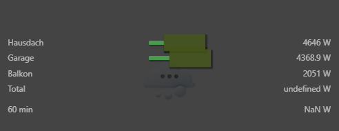

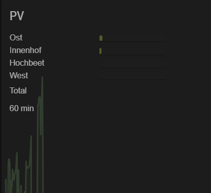

                                Die beiden Werte sind unterschiedlich
                                "Total" ist die aktuelle PV Leistung, der "60min" Wert ist der gleitende Mittelwert an PV Leistung der letzten 60min. Der Wert kommt aus einem Skript und ist selbst gebastelt und nur zur Info

                                  Zweite Frage: die beiden Einträge in CSS können direkt untereinander stehen, also so?:
                                  Der Pfad zu den fonts ist der gleiche wie bei dir
                                  Trotzdem kommt im Bild mit dem CSS-Inhalt ein gelbes Ausrufezeichen, auch wenn ich die zwei Punkte am Anfang der URL wegmache. Ob das so passt?
                                  U 1 Reply Last reply Reply Quote 0

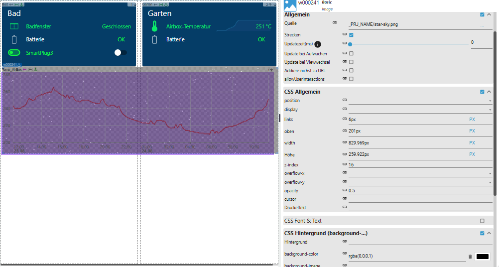

                                    Also
                                    {v:growatt.0.10237603.devices.0HVR80ZR21FT002C.historyLast.ctSelfPower;parseFloat(v).toFixed(1).replace('.',',')} kWh
                                    Mach Dir mal eine Testseite in der Vis, wo Du probieren kannst wie sich die Widgets mit ihren Einstellungen benehmen. Und denn mal nur ein icon ohne alles weitere eintragen. Das ist auch schon im Editor zu sehen...
                                    Sollte so passen. Zeilenumbruch nach der "}" sollte genügen. Zeig mal bitte einen Screenshot vom Widget mit Einstellungen

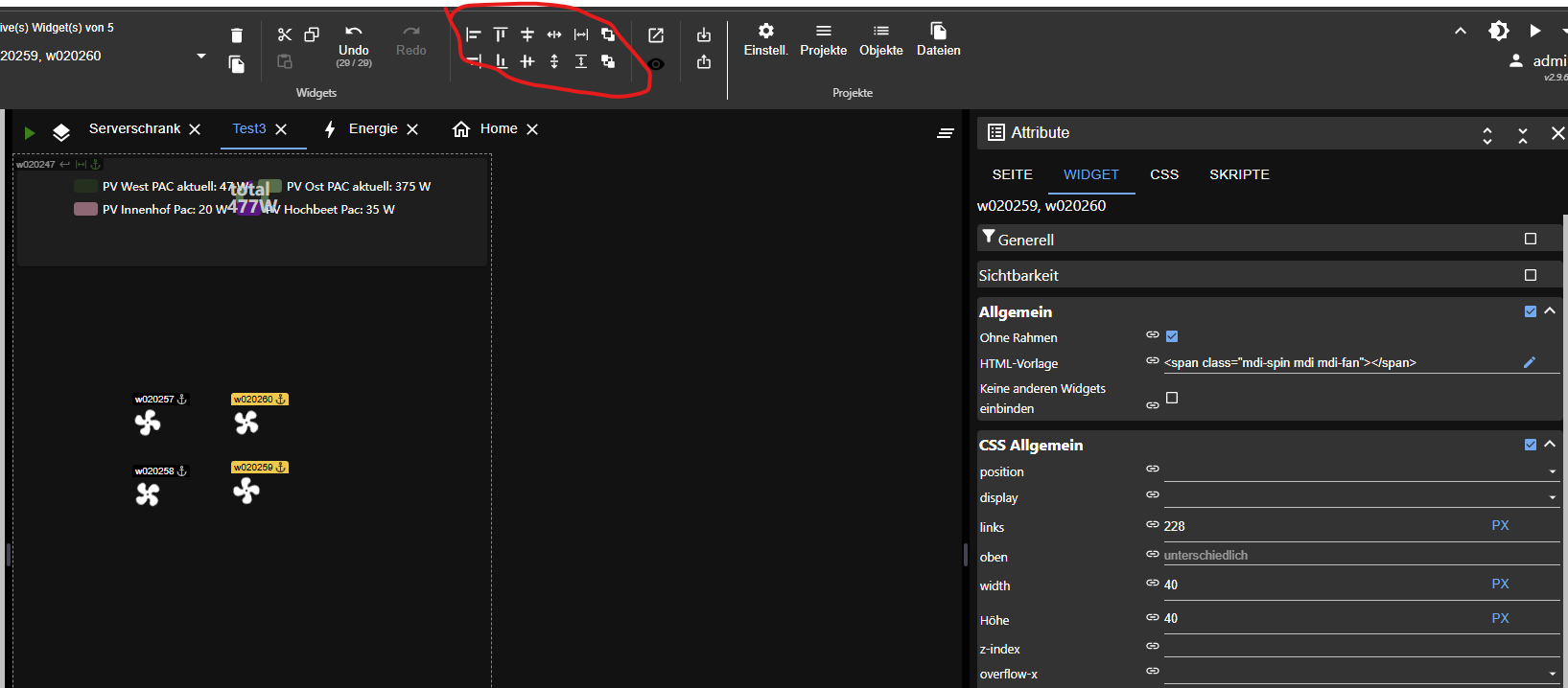

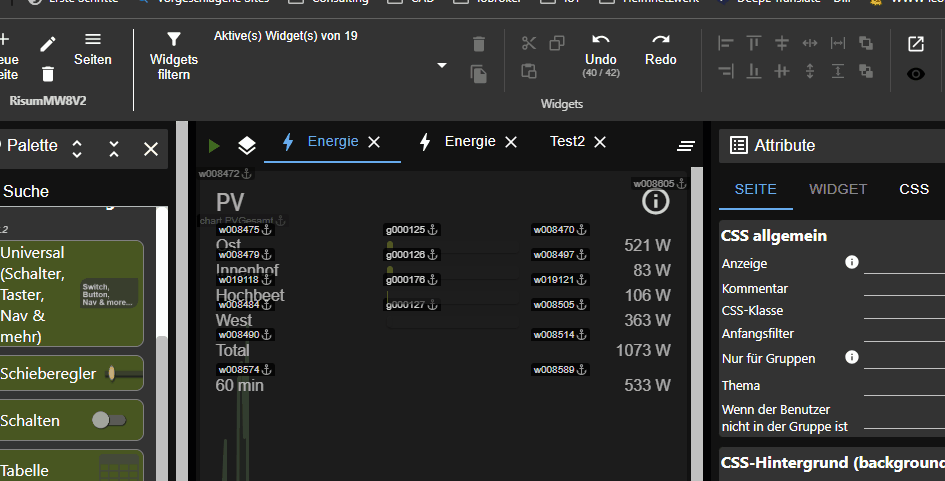

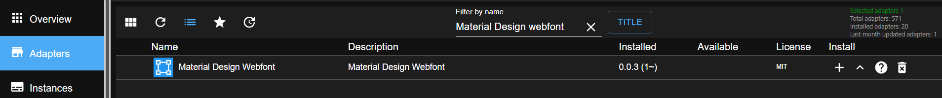

                                      @ullij Irgendwas passt noch nicht:
                                      Da wird nichts angezeigt, auch nicht wenn ich den Play-Button drücke.
                                      Im readme.md zu den Icons habe ich noch was gefunden. Muss man das vielleicht auch noch machen?:
                                      EDIT: Wenn ich bei CSS auf das gelbe Ausrufezeichen gehe, kommt da noch Text: "@font-face declaration doesn't follow the fontspring bulletproof syntax"
                                      • U
                                        @io2345 sagte in Anfängerfragen VIS-2:
                                        Das können wir ignorieren. Ist für die Unterstützung von uralten Versionen des IE.

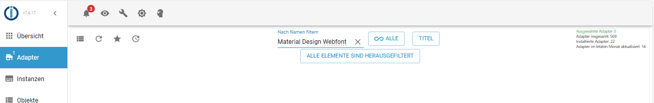

                                        Bin noch am suchen, kann in der Konsole das Laden der fonts nicht finden. Kann etwas dauern...
                                        • U
                                          UlliJ last edited by
                                          @io2345
                                          kann sein, daß ich vor Jahren mal den Adapter "vis-material-webfont" installiert habe und das deswegen bei mir geht....
                                          vielleicht kann uns auch @OliverIO weiter helfen?
