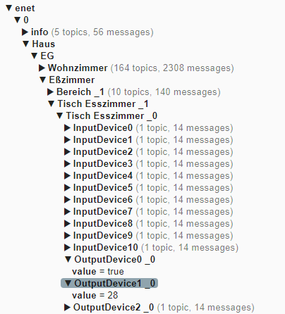

            Hier mal der Auszug aus dem MQTT Explorer - dort sieht man dass die Werte im MQTT gelesen und auch gepostet werden.

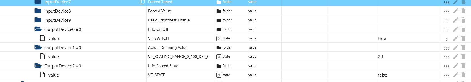

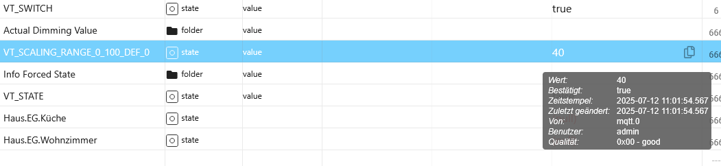

            Im Objekt im iobroker sieht das dann so aus
            Wenn ich über MQTT einen Wert verändere steht der auch hier drin:

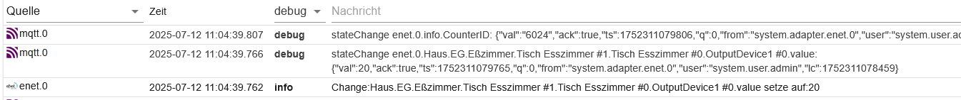

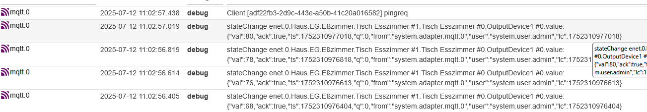

            Hier die Werteänderung wenn ich den slider im openhab hochfahre und die Werte über MQTT an iobroker übertragen werden
            Wenn ich manuell im iobroker den Wert setzte geht von dem Change im Adapter die Info an MQTT

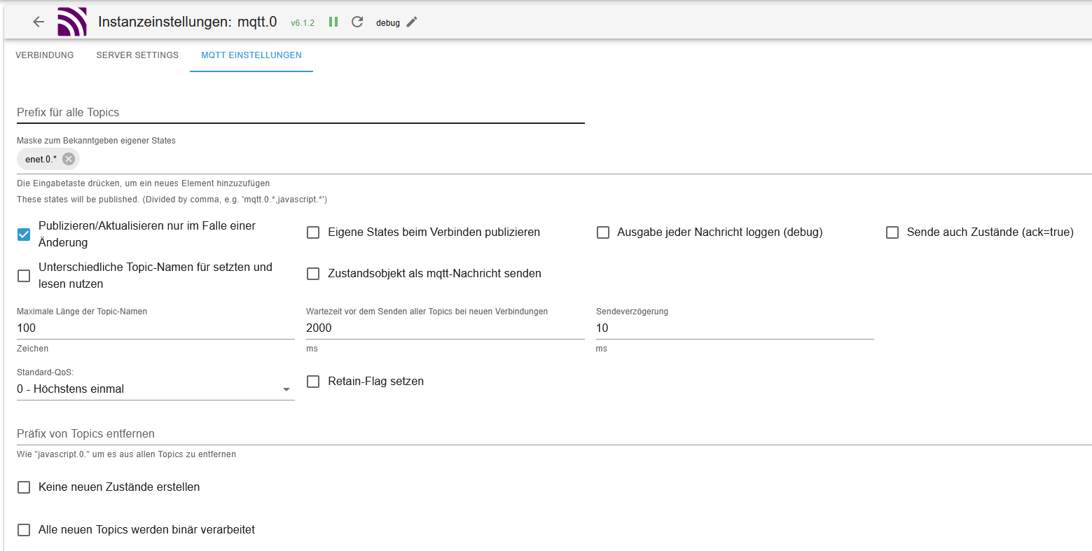

            Was fehlt ist der Change Trigger an den Adapter vom MQTT aus ... - MQTT Einstellungen hier
            Ich bin davon ausgegangen, dass wenn ich die Werte in den Adapter schreibe der Change automatisch ausgelöst wird, da der Wert ja im Adpater steht - scheint aber nicht der Fall ...

              ja, wie gedacht. Hier siehst du das Problem:

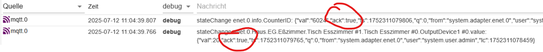

              Die States werden als "bestätigt" vom MQTT Adapter gesetzt. Damit nimmt der enet Adapter diese als "nicht zu bearbeiten" wahr. Das ist leider nicht mit einem Haken setzen zu fixen.

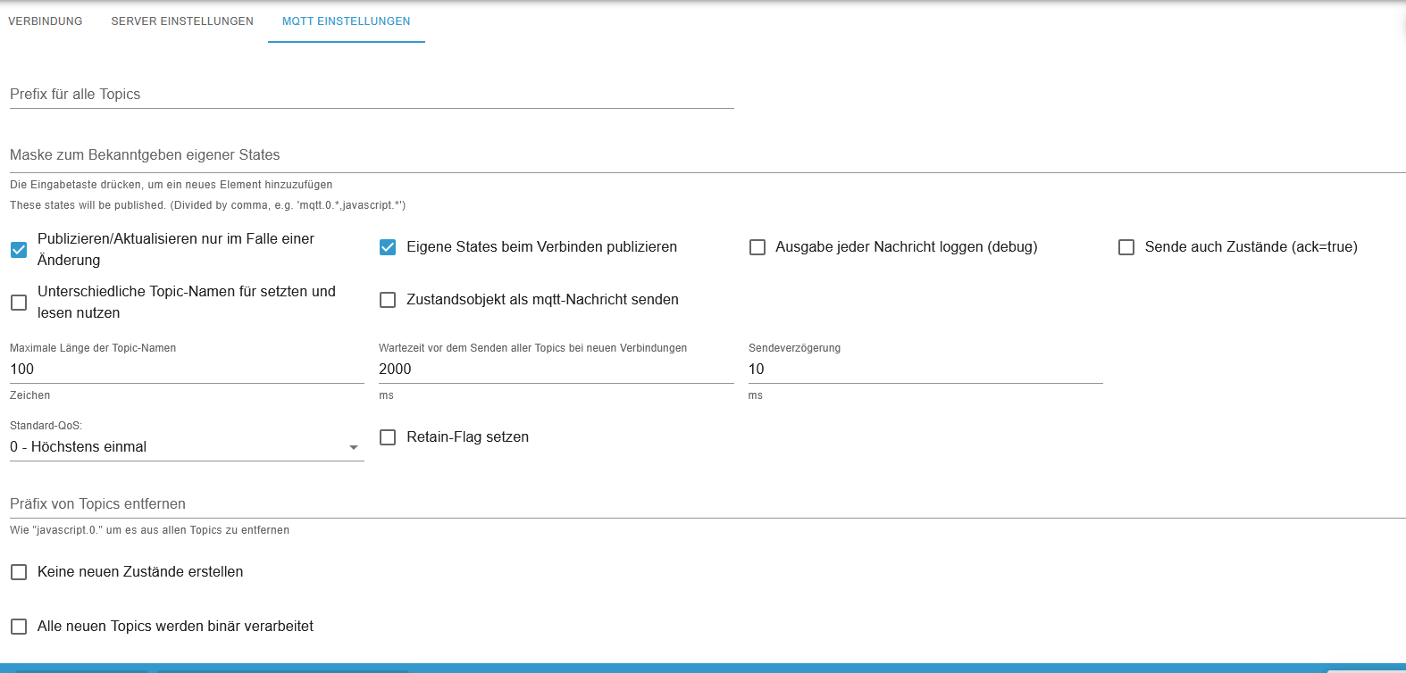

              • den MQTT (Server) Adapter wieder auf die Grundeinstellungen zurücksetzen, insbesondere den Teil "Maske zum Bekanntgeben eigener States". Damit hast du einen simplen Broker, ohne Verbindung zu enet.

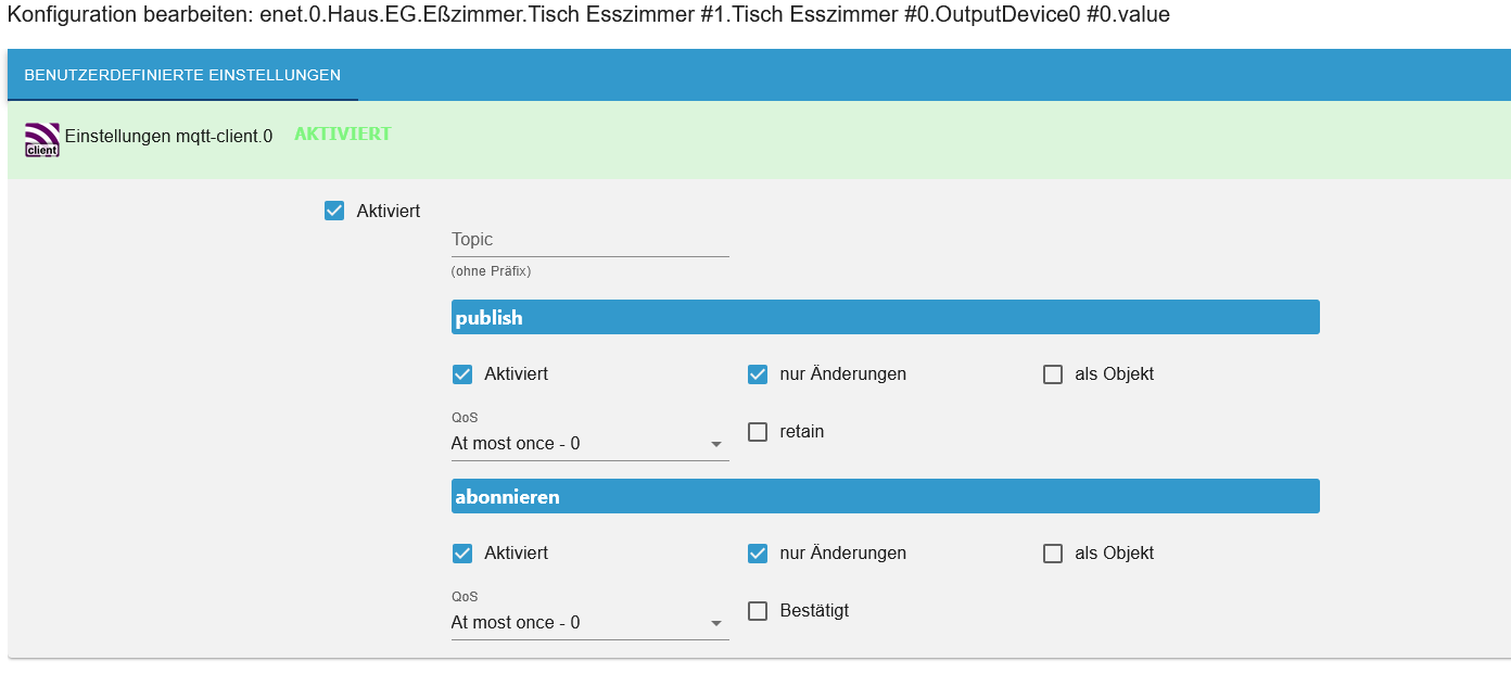

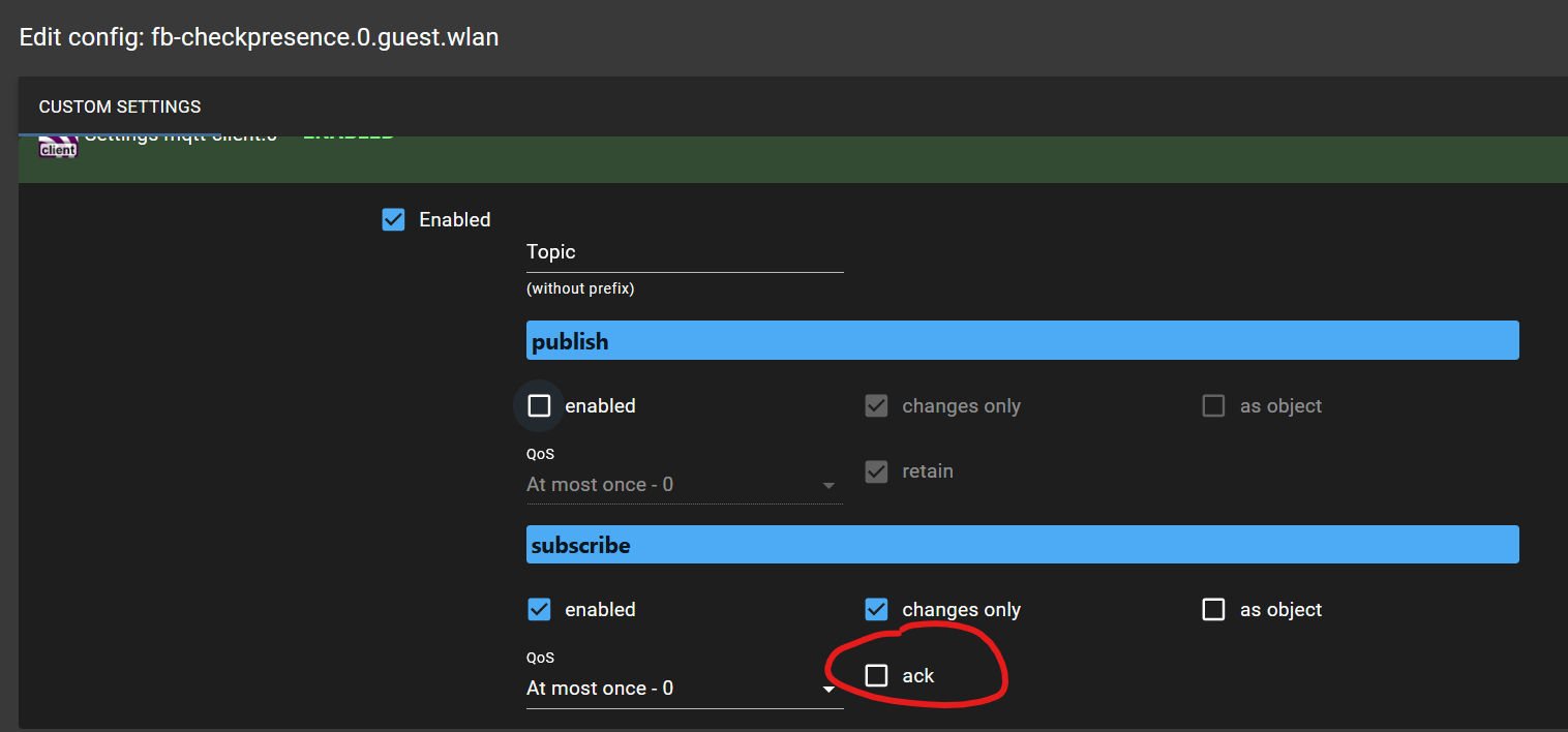

              • die zu steuernden enet-Datenpunkte konfigurierst du jetzt einzeln über das Zahnrad und setzt das ACK Flag nicht

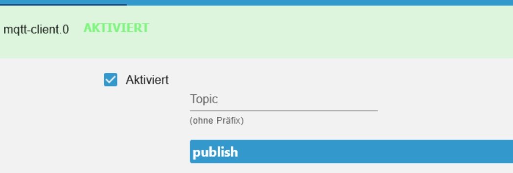

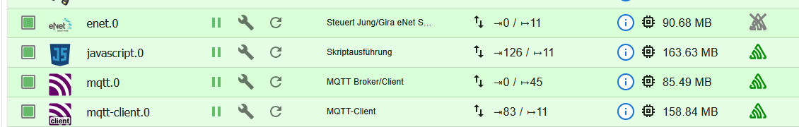

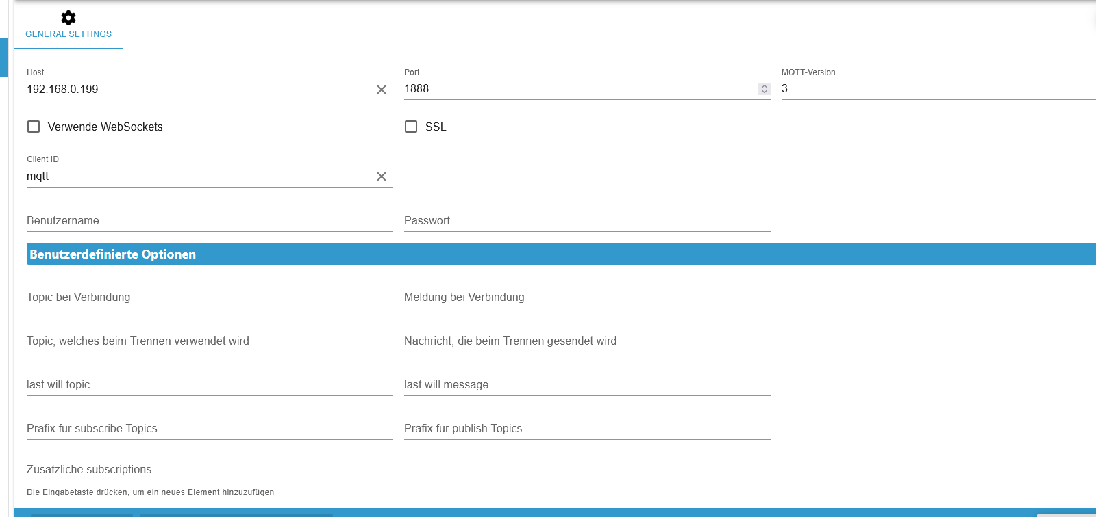

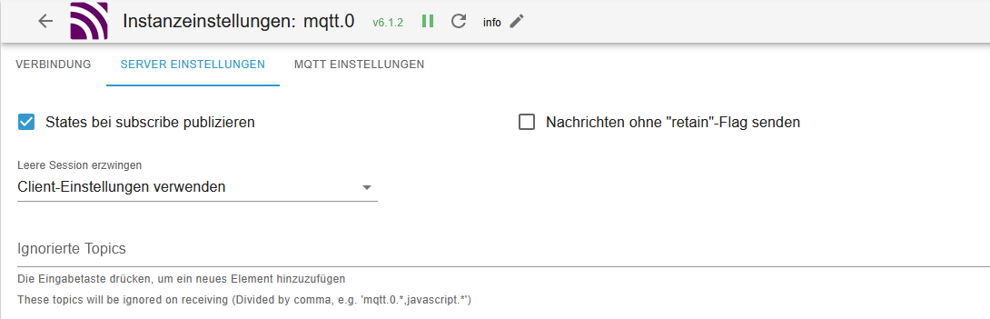

                amuelkx @amuelkx last edited by
                @amuelkx
                Verstanden umgesetzt aber irgendwas passt noch nicht
                Alle Dienste laufen

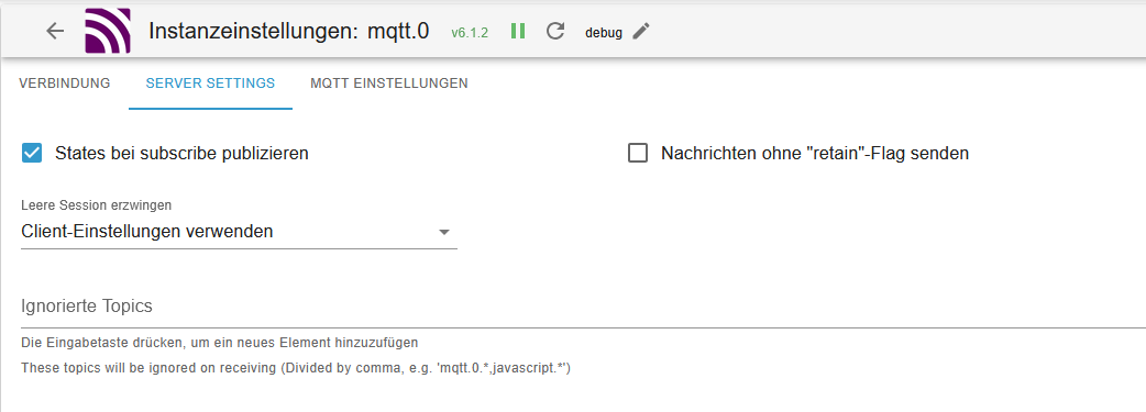

                Settings Server
                Settings Client
                Settings am Objekt
                Allerdings funktioniert die Kommunikation zwischen enet und MQTT nun nicht mehr.
                Wenn ich schalte sehe ich im Log keinen MQTT Eintrag und Wenn ich Werte extern über MQTT triggere werden die nicht mehr übernommen - der log ist "leer" ...
                Ne Idee wo es klemmt ?

                  Der MQTT Adapter (broker/Server) ist nicht auf Standardeinstellungen. Lösch die Instanz zur Sicherheit noch mal weg und erstelle neu, und ändere nichts mehr.
                  Gib hier ein benutzerdefiniertes Topic ein (z.B. enet/TischEsszimmer/Output), sonst nimmt er den Namen des States. Bei den ganzen Leerzeichen und Sonderzeichen da drin kann einiges schief gehen.
