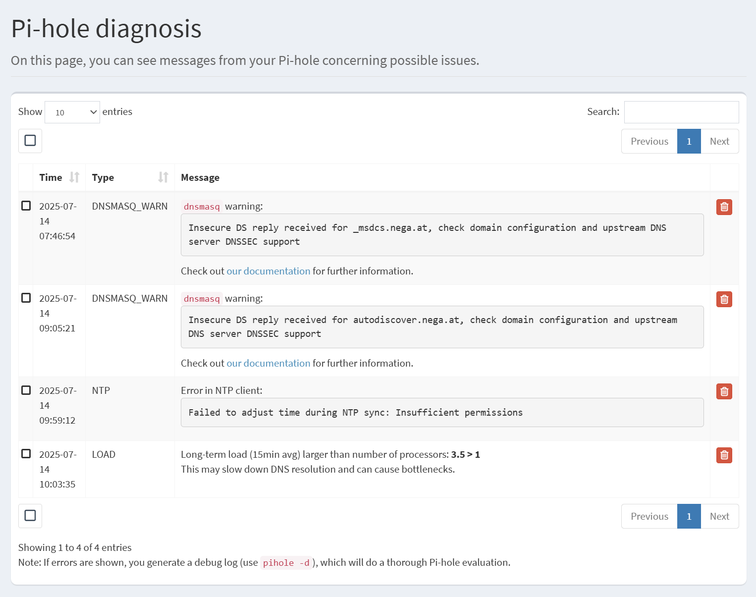

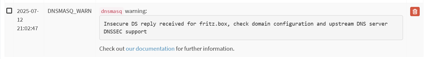

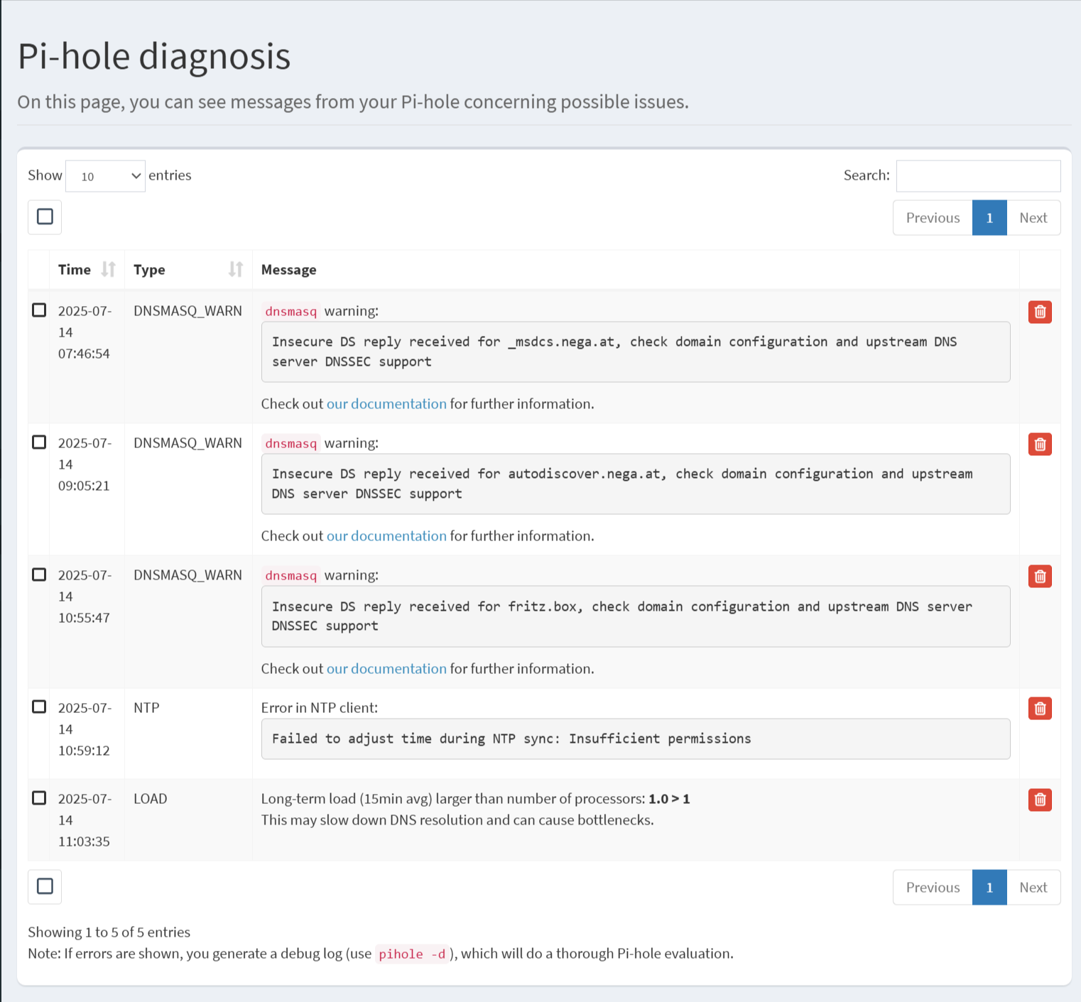

      Mein Pihole blockt nicht mehr und ich seh in Pi-hole diagnosis folgendes.
      Insecure DS reply received for fritz.box, check domain configuration and upstream DNS server DNSSEC support

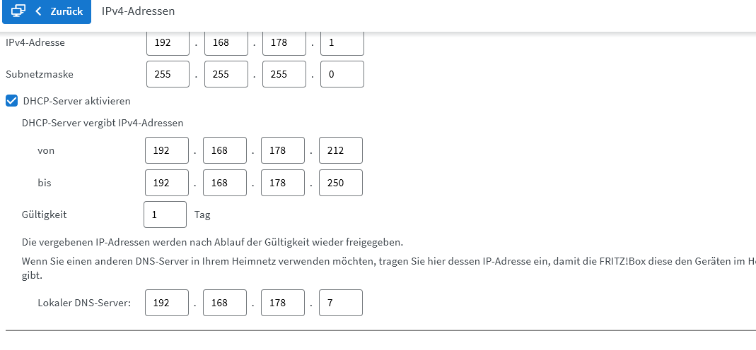

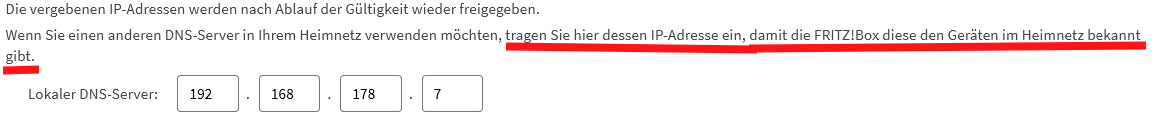

      Pi-hole ist in der Fritz als lokaler DNS eingetragen.

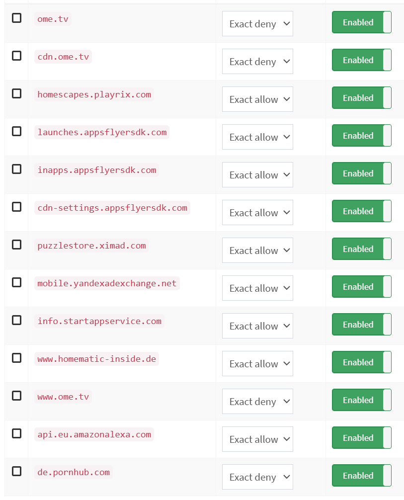

      000free.us
      ome.tv

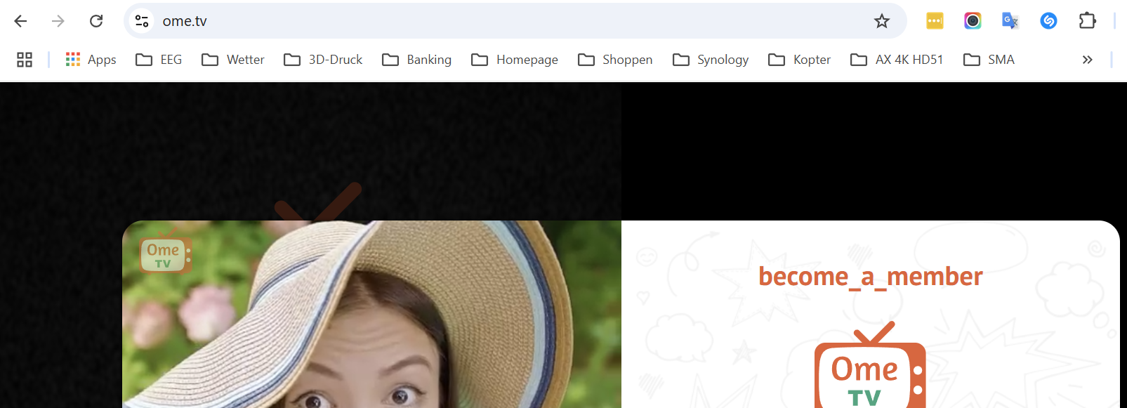

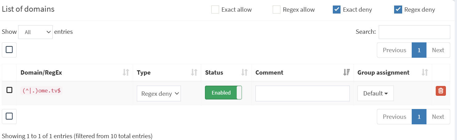

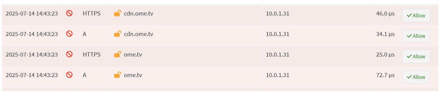

      Auch die unter Domains werden nicht geblockt.

        @negalein
        Du hast dnssec aktiviert.
        Dein pihole fragt aber den Fritz.box DNS und meckert weil der kein dnssec kann.
        Wenn dann nur die DNS aus der Liste aktivieren die auch dnssec können.
        Ich habe jetzt keine FRITZ!Box, aber ich denke, dass die Hostnamen Auflösungen der FRITZ!Box dann nicht mehr verwendet werden können, falls du welche hast.
        Diese Funktion dann in Pi Hole verwenden und FRITZ!Box als DNS server komplett rausnehmen.
        Dein Provider DNS wirst du wahrscheinlich auch nicht mehr verwenden können.

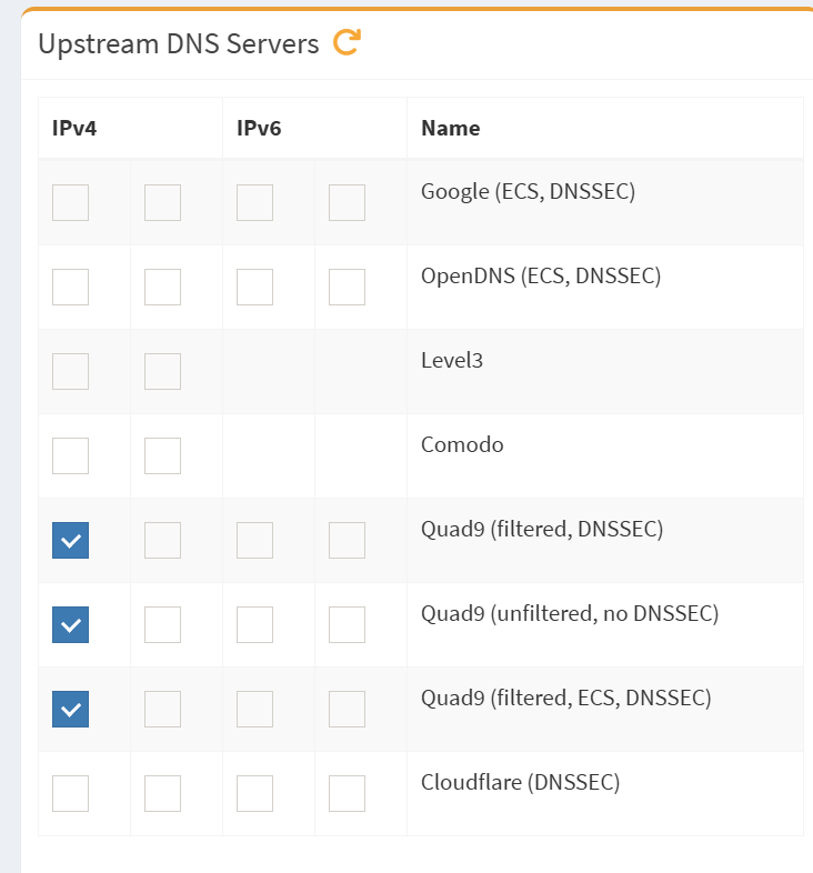

          ok, ich hab da alle aktiviert 😞

          Kann ich also in der Fritz dann Pi-hole nicht als lokalen DNS eintragen?
          In den einzelnen Foren und HowTos wird immer nur geschrieben, einfach in der Fritz dann Pi-hole als lokalen DNS eintragen.

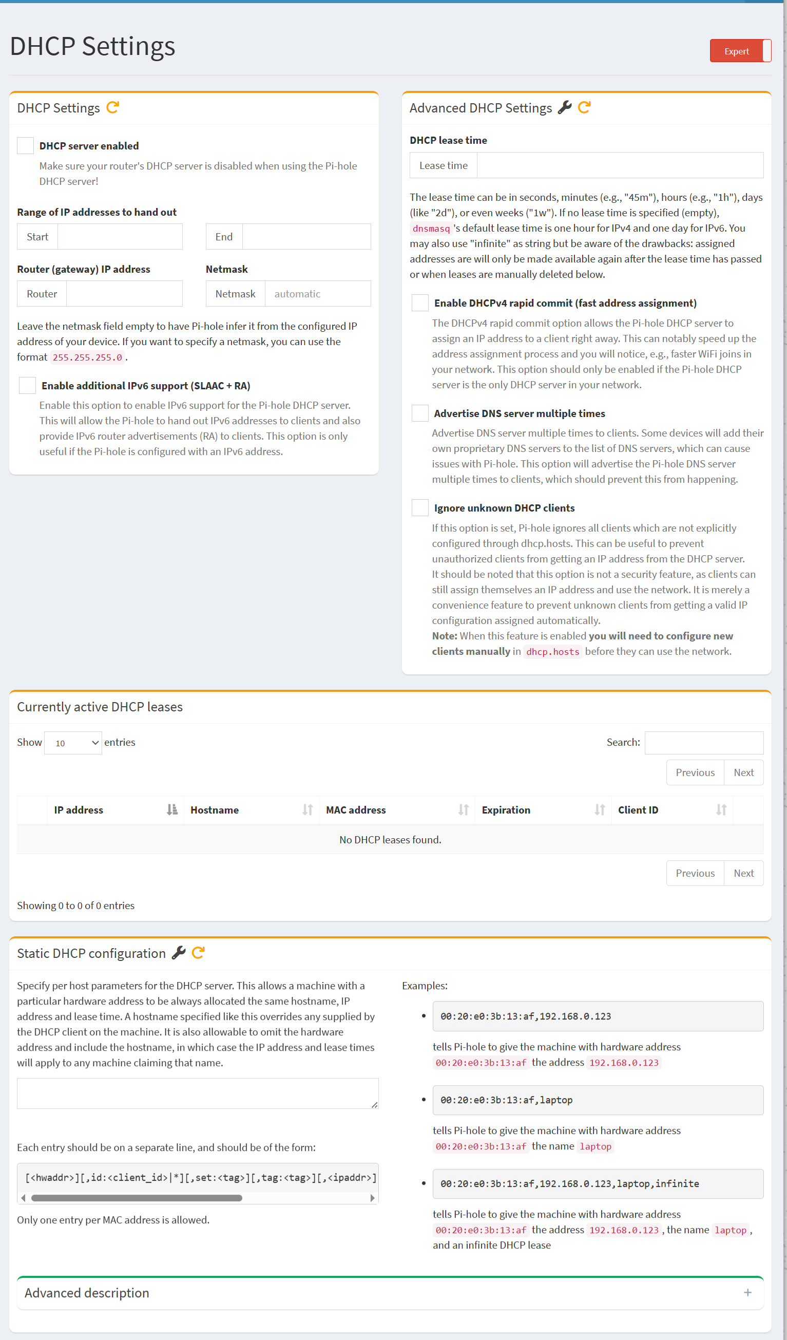

            Das passiert meistens per dhcp. Mit der Zuordnung der ip bekommt das Gerät auch mitgeteilt welche DNS sie verwenden können. Das sollte eigentlich immer der pihole sein.
            Ich habe das komplette dhcp im pihole und habe das im Router deaktiviert.

              der lokale DNS der Fritz ist auf Pi-hole IP eingestellt.
              Das ist also falsch?
              Problem ist dann noch, woher wissen den die Geräte den welchen DNS sie verwenden sollen:
              durch die autom. Netzwerk-Settings der Geräte kommen sie auf den Fritz-DNS.
              Und dort steht dann als lokaler DNS die Pi-hole IP.

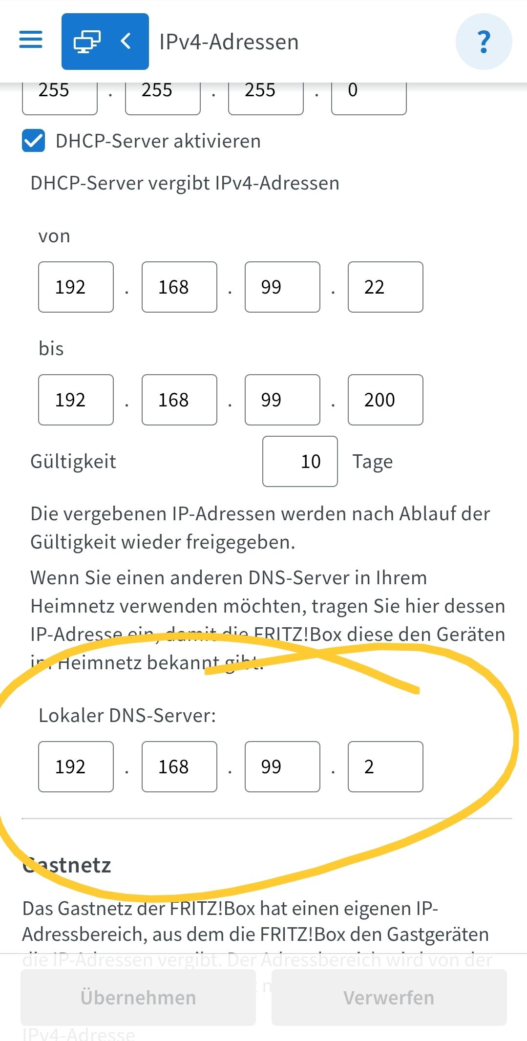

                  Ist zwar schon lange her, soweit ich mich erinnere muss der an 2 Stellen eingetragen werden

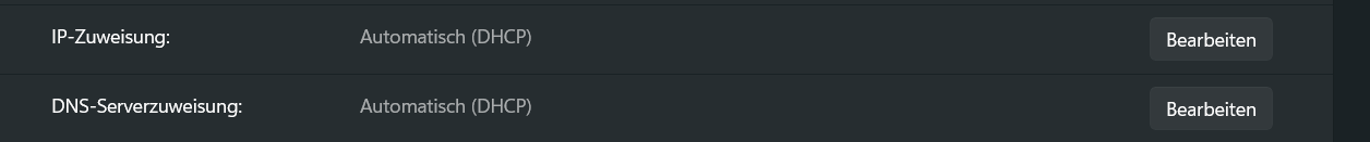

                    • icebear
                      icebear last edited by
                      Also ich habs bei mir damals nach dieser Anleitung auf der FritzBox gemacht:
                      Pi-hole: Einrichtung und Konfiguration mit Fritz!Box
                      Pi-hole läuft bei mir auf einer Synolgy im Docker Container.
                      FritzBox 5530 Fiber mit DG Glasfaseranschluß
                      Funktioniert bei mir ohne Probleme bisher.

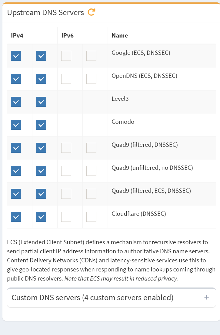

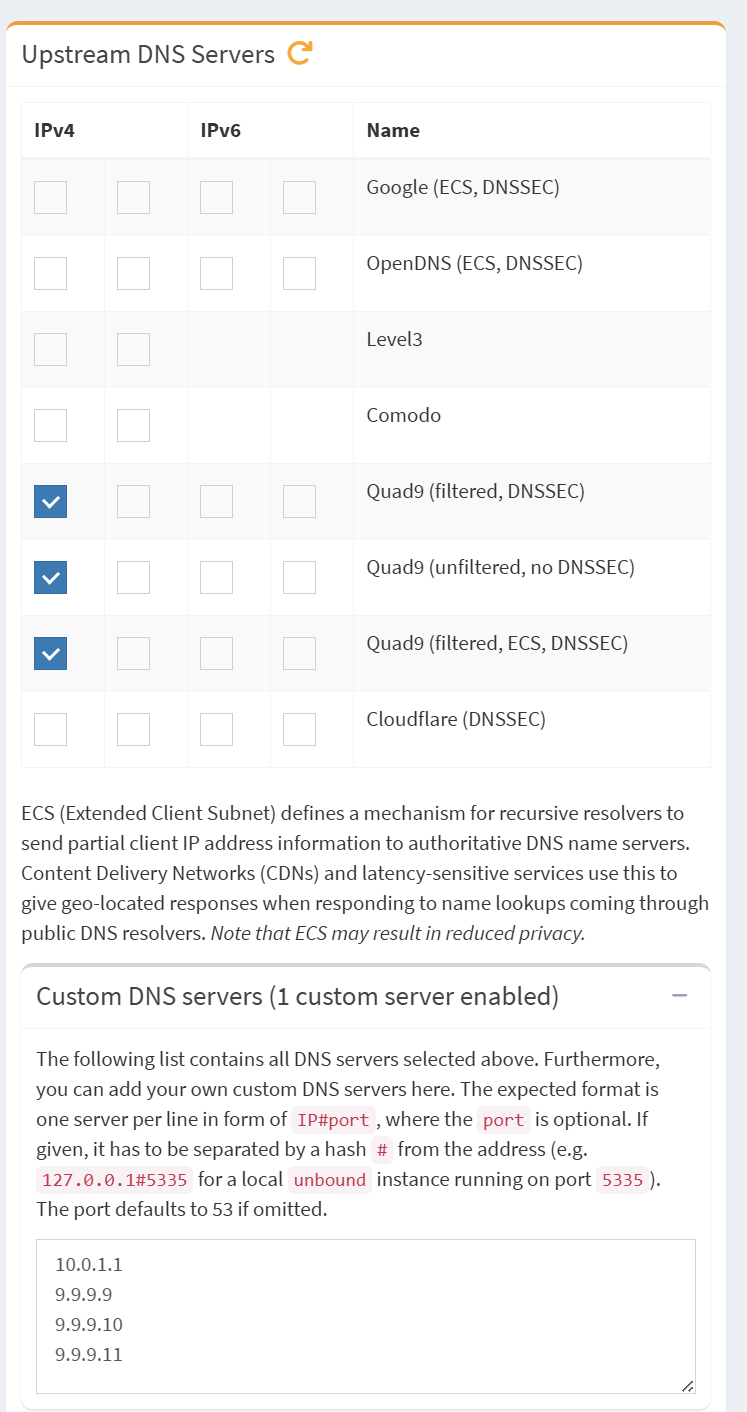

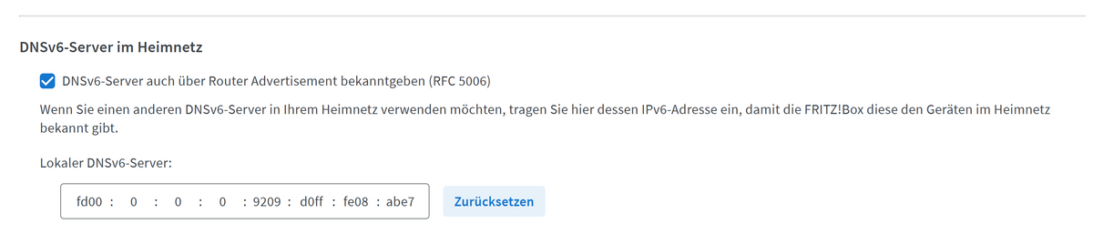

                          • icebear

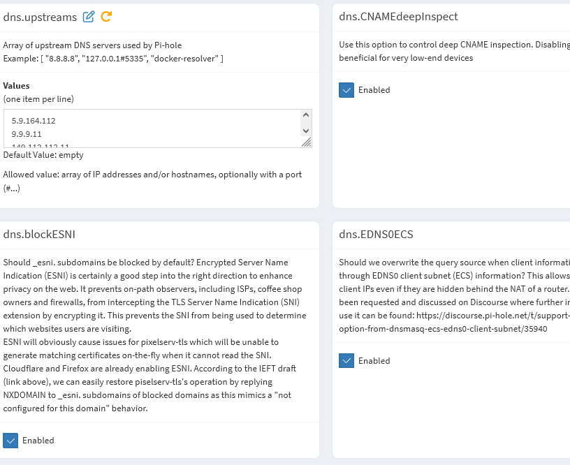

                            icebear @Negalein last edited by
                            @negalein

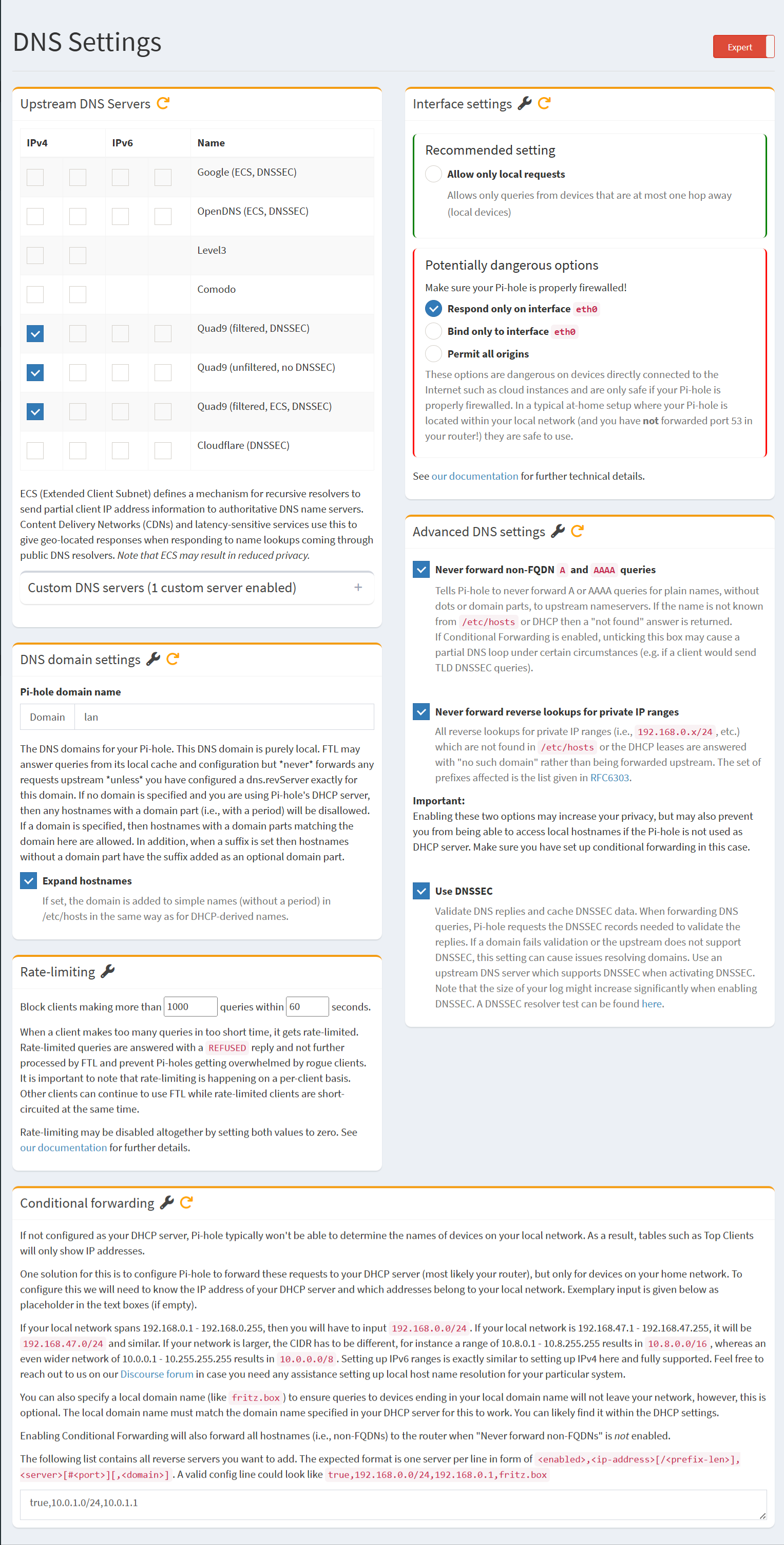

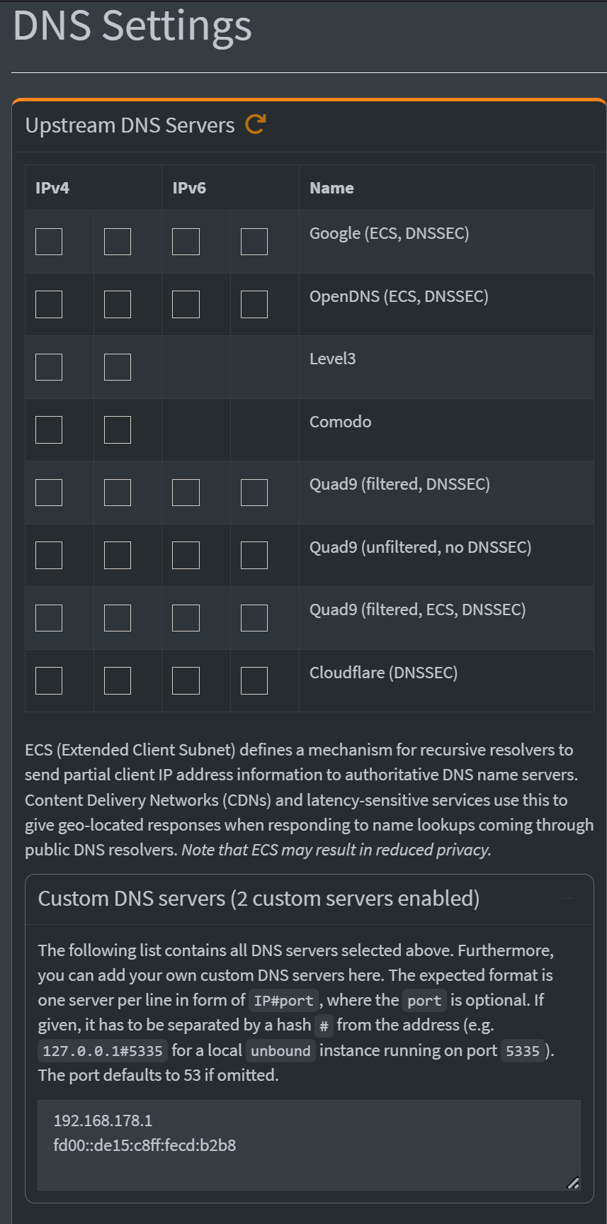

                            Also bei mir sieht es so aus:
                            und unten bei Custom DNS Servers die IPv4 und IPv6 Adresse der FritzBox

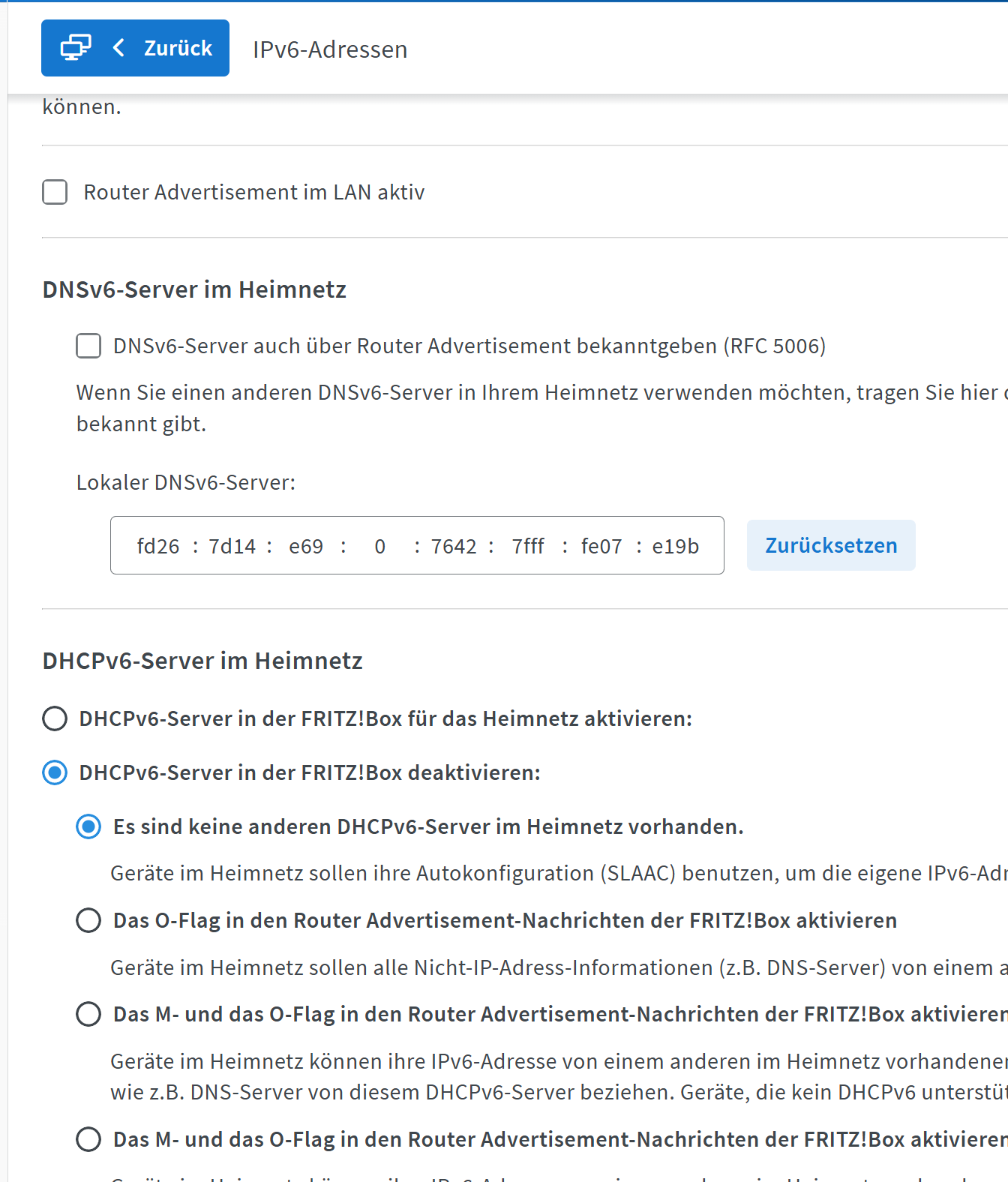

                            • Meister Mopper
                              Meister Mopper @Negalein last edited by
                              @negalein
                              Hast du dich schon mal mit cloudflared und unbound auseinandergesetzt?

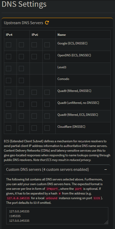

                              Bei mir sieht der ISP nur noch die IP, die ich ansteuere. Das ganze läuft parallel mit zwei Pi-hole (einer als Redundanz) schon seit Jahren problemfrei.
                              Meine DNS-Konfig sieht so aus (Der Port 5335 nutzt meinen unbound als lokale DNS-Resolver-Software):

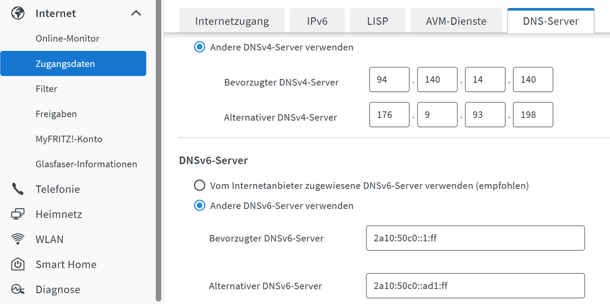

                                  • icebear

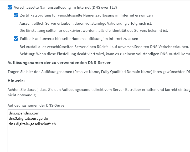

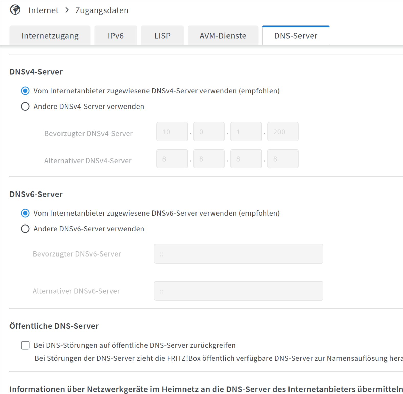

                                    @negalein said in Pihole blockt nicht:
                                    und auf der Fritz hast du nur beim lokalen DNS die IP vom Pi-hole angegeben?

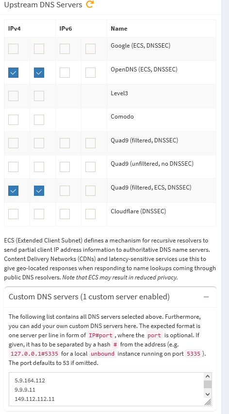

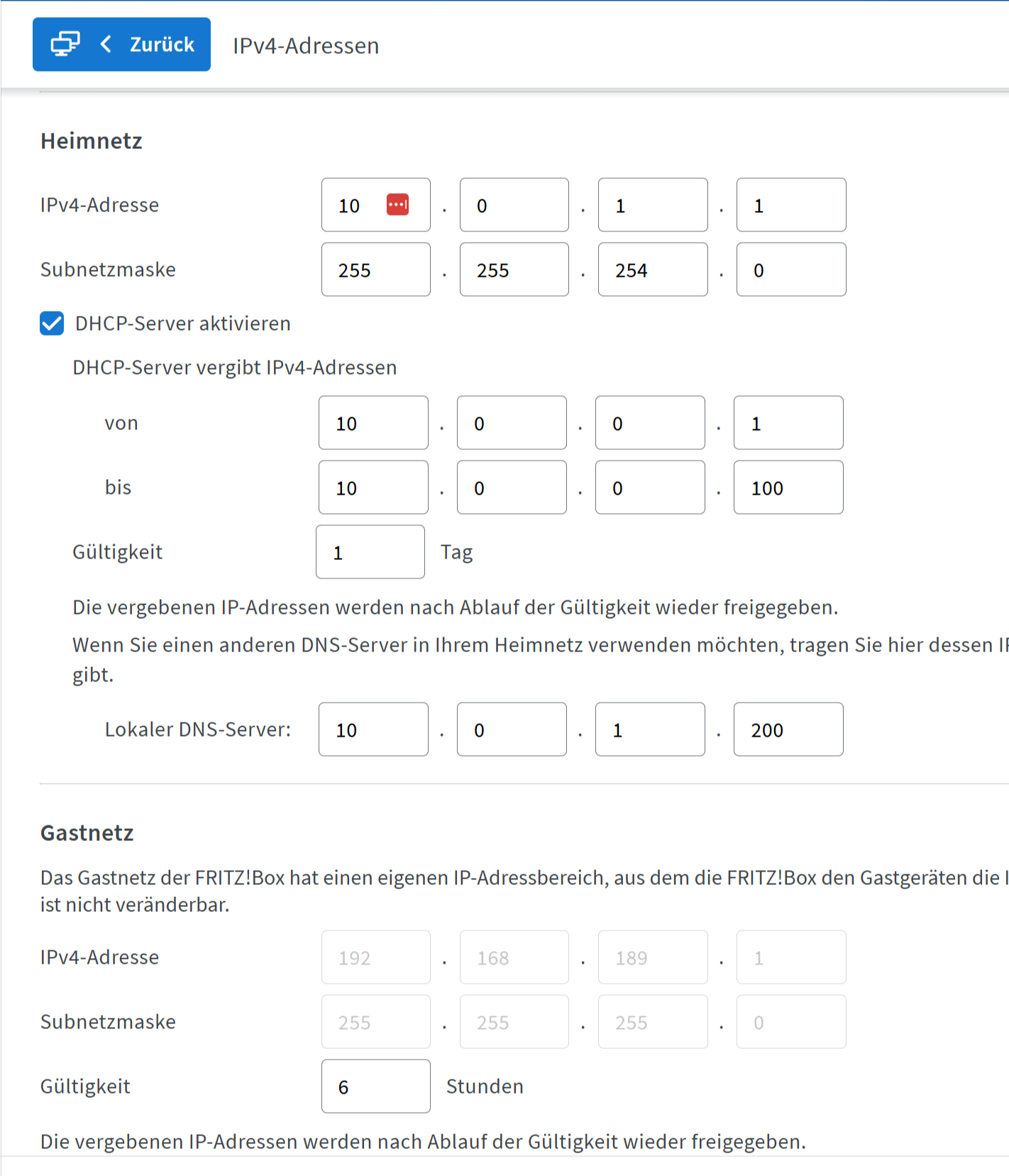

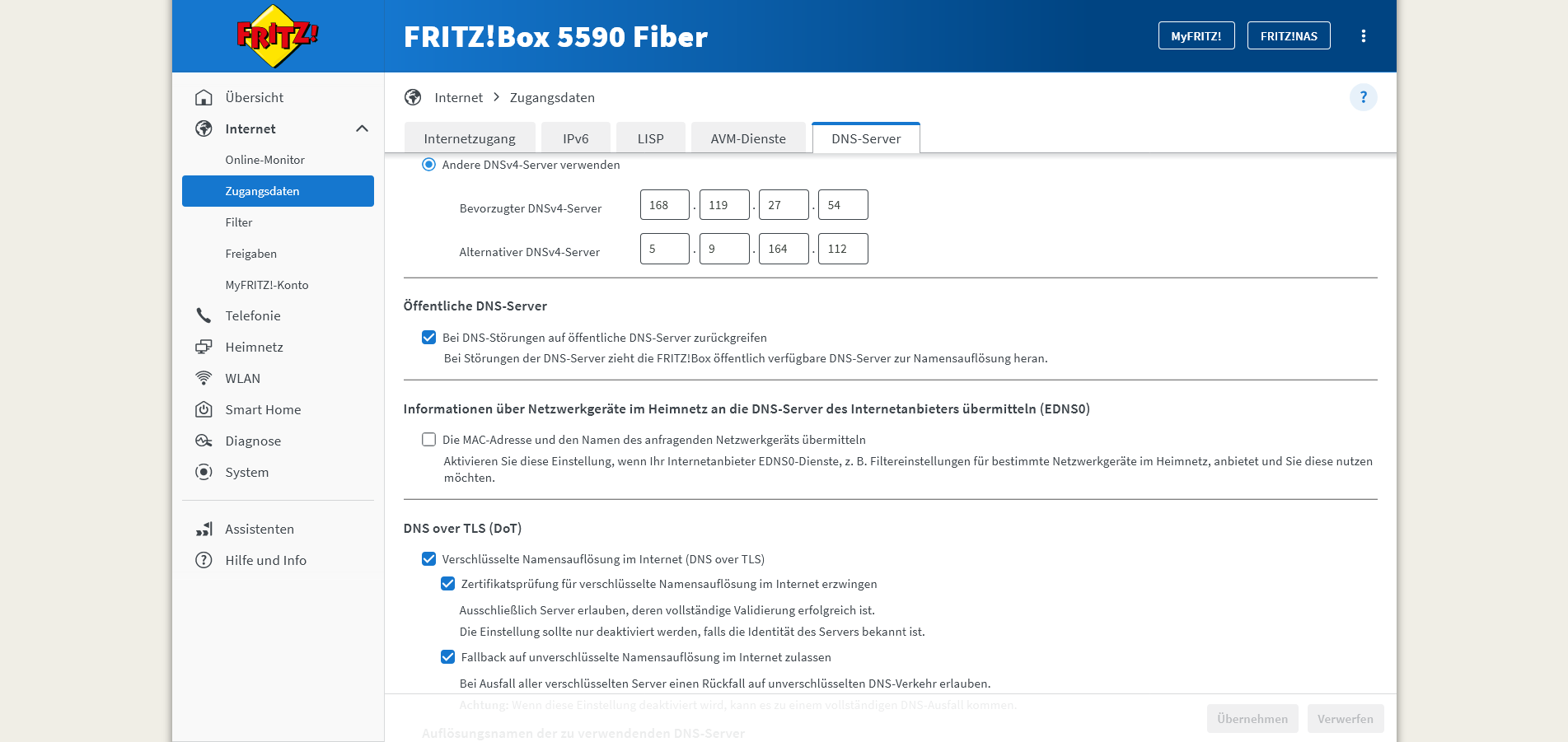

                                    So hab ich es in der FritzBox eingetragen:
                                    Internet -> Zugangsdaten -> DNS-Server

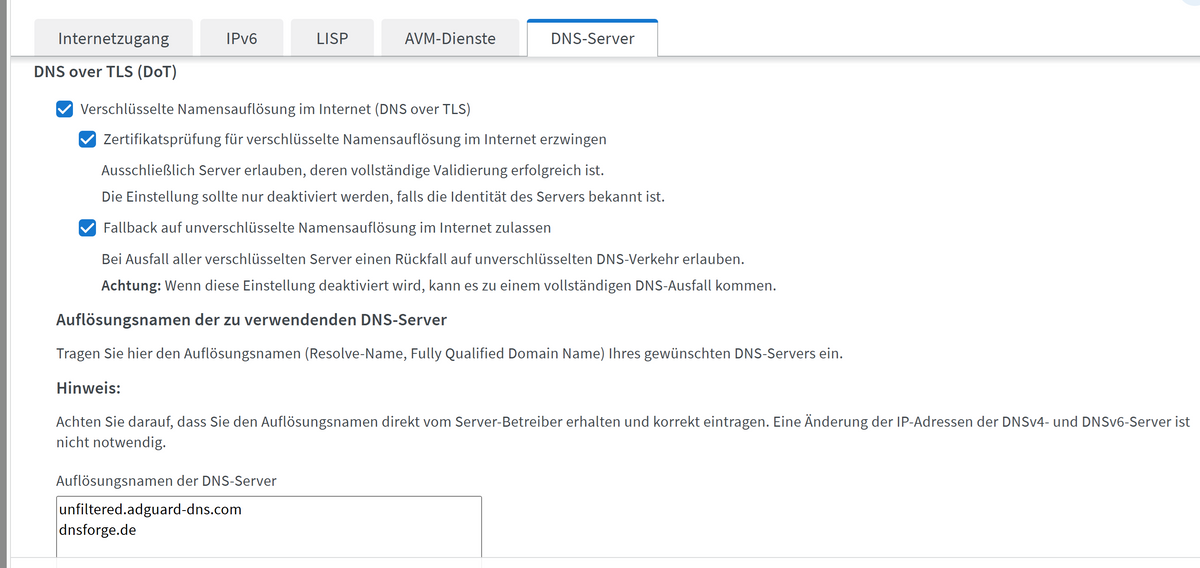

                                    und weiter unten noch
                                    das sind die beiden DOT fähigen DNS-Server die die Anfragen verschlüsselt senden.
                                    Negalein wcag22 2 Replies Last reply Reply Quote 0

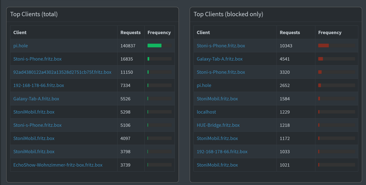

                                        • Negalein
                                          Negalein Global Moderator @icebear last edited by
                                          @icebear sagte in Pihole blockt nicht:
                                          wie meinst du das?
                                          siehst du mit deiner Config, was für IP xxxx im lokalen Netz geblockt wird?
                                          icebear 1 Reply Last reply Reply Quote 0

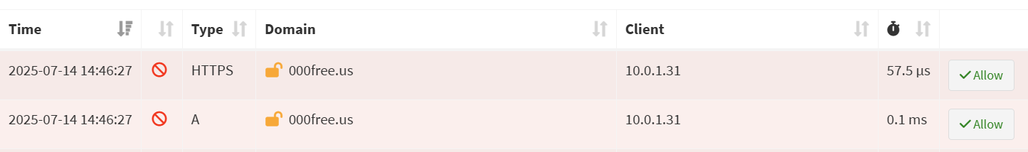

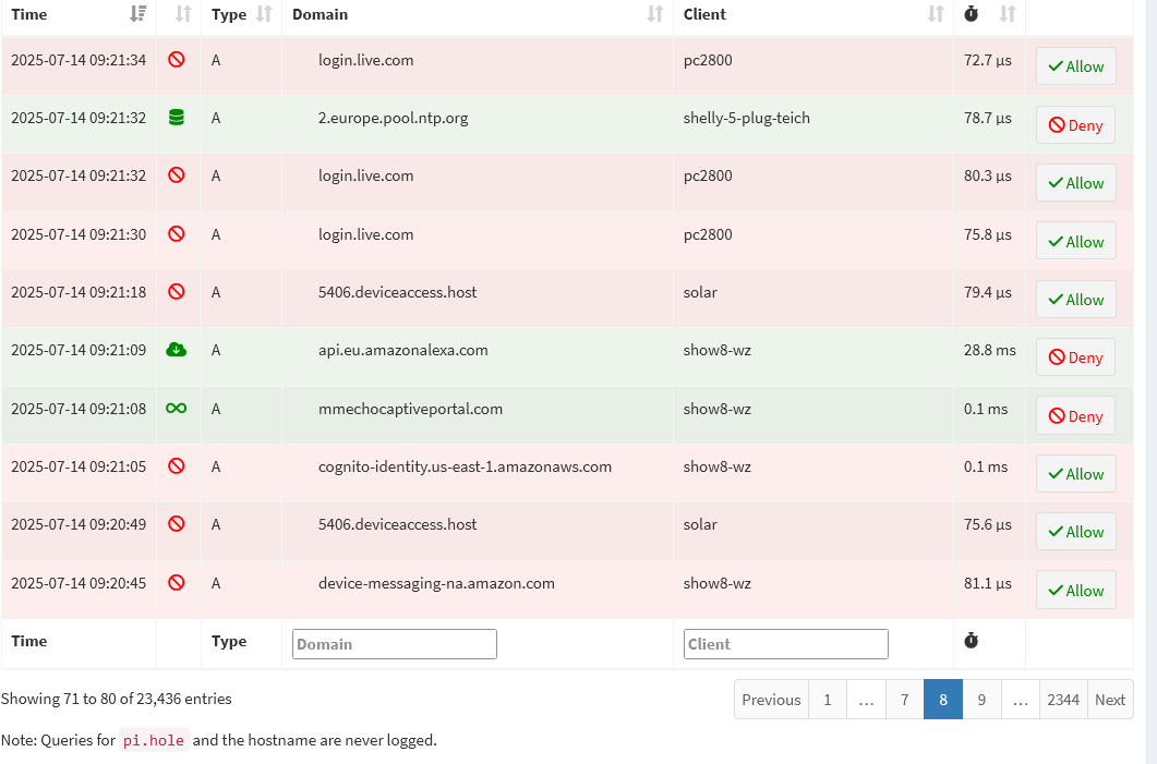

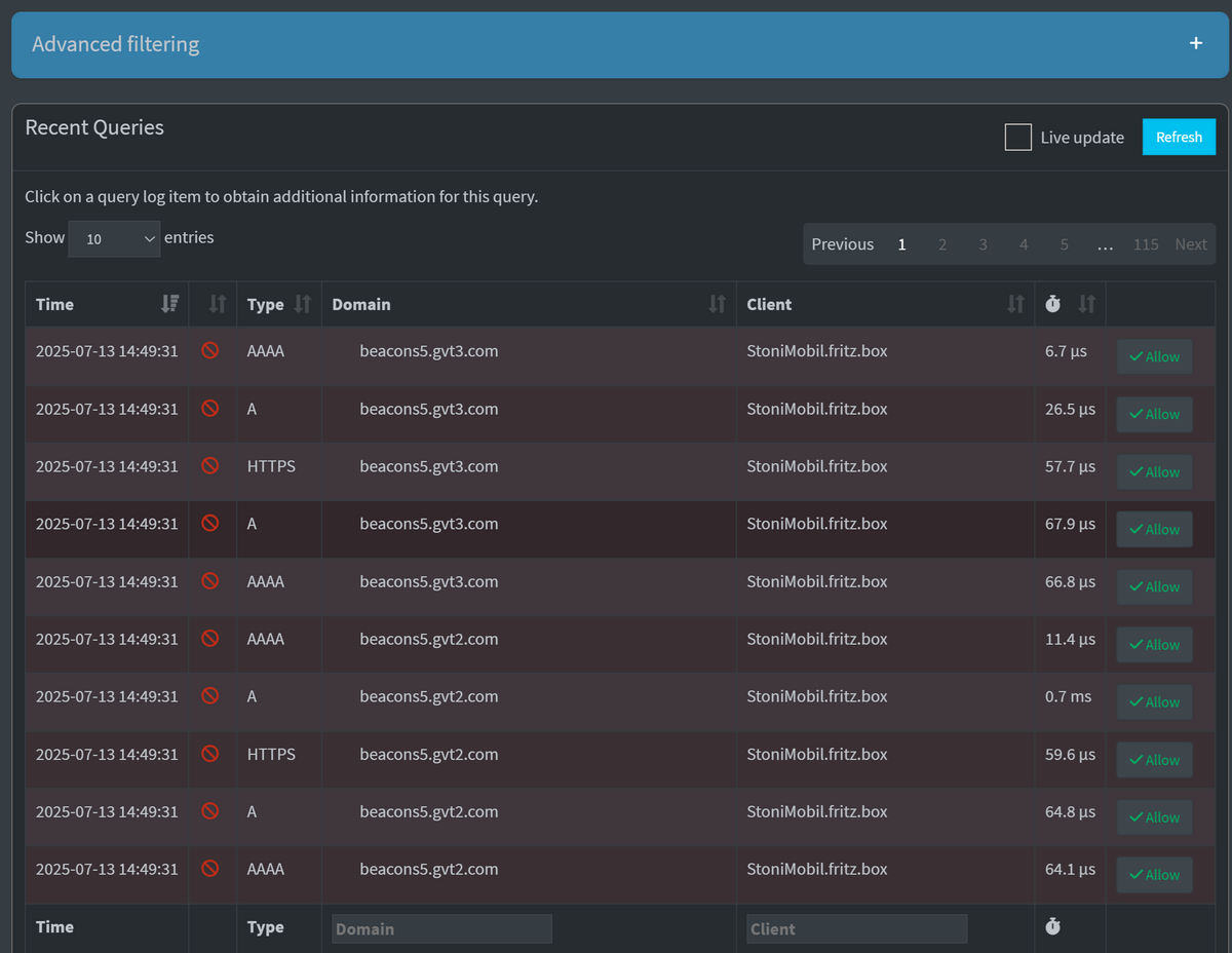

                                          • icebear

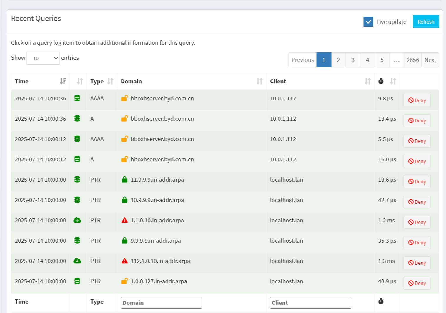

                                            @negalein
                                            Quasi so ?
                                            948
                                            81.2k
                                            10
                                            86
                                            7446
