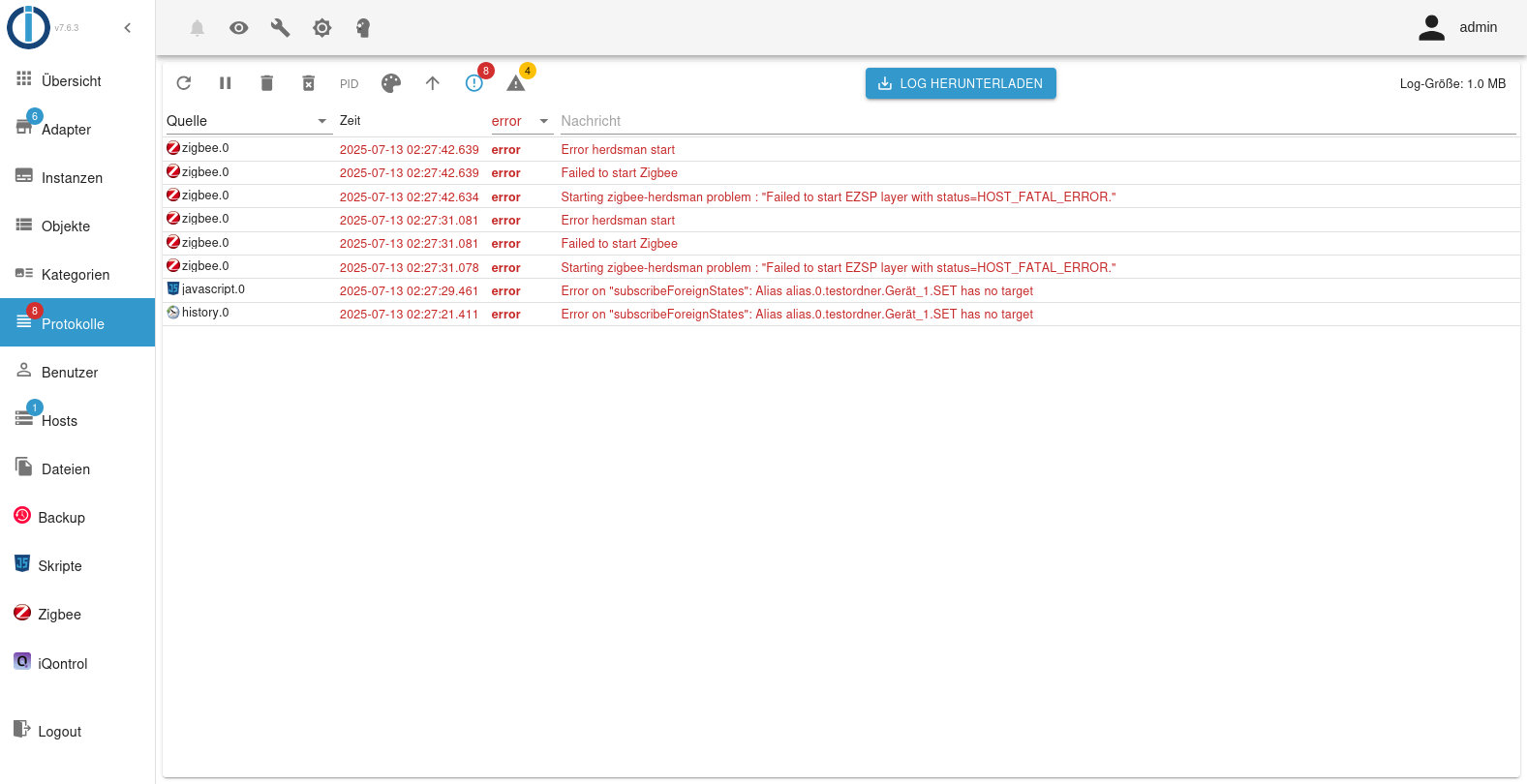

      Beim Start von ioBroker wurden folgende Meldungen angezeigt:
      Sent ready, but not all handlers installed!
      zh:ember:uart:ash: Failed to init port with error Error: Error: No such file or directory, cannot open /dev/ttyACM0
      zhc:lixee: Was not able to detect the Linky linky_mode. Default to historique
      zhc:lixee: Was not able to detect the Linky energy_phase. Default to single_phase
      zhc:lixee: Not able to detect the current tarif. Not filtering any expose...
      TICMeter: Exposes: No endpoint

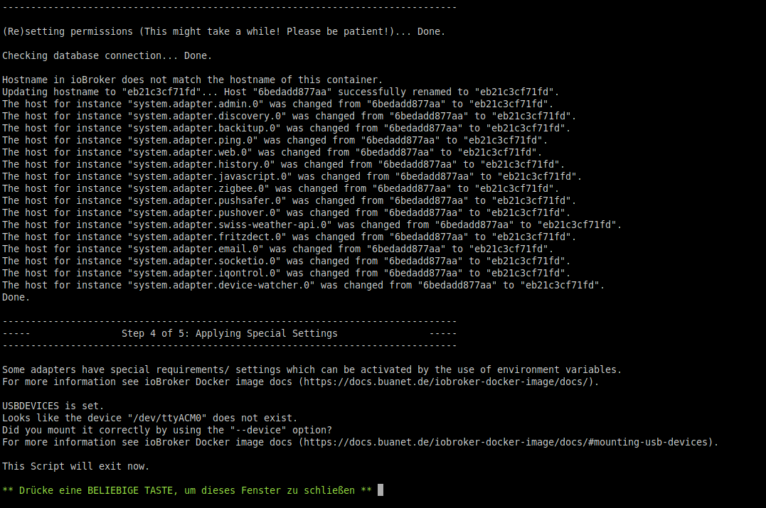

      Dieser Fehler hat sich nach dem einspielen einer älteren Datensicherung vom ganzen Unraid-Server wiederholt.
      Besonders nachdenklich macht micht folgende Fehlermeldung:

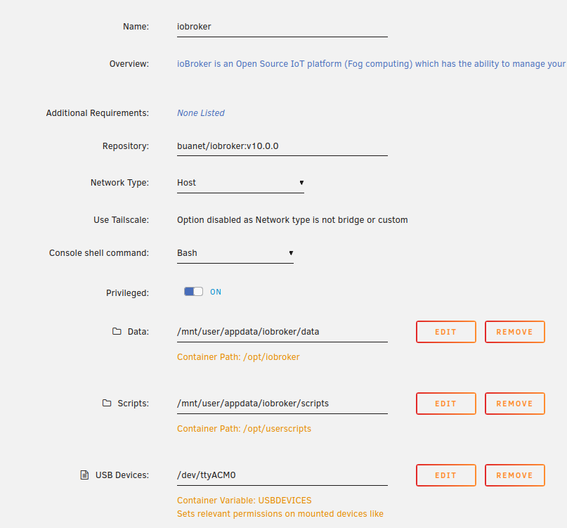

                              Die Container Variable für das USB Device ist aber angelegt:
                              J 2 Replies Last reply Reply Quote 1
                                jdard @FredF last edited by
                                @fredf
                                Danke Fred. Ich habe nun noch einmal /dev/ttyACM0 in USBDEVICES eingetragen. Es kommt wieder die Fehlermeldung 'Looks like the device "dev/ttyACM0" does not exist.
                                Jetzt müsste nur noch der zweite Punkt erledigt werden. Die Frage ist nur wie und wo.

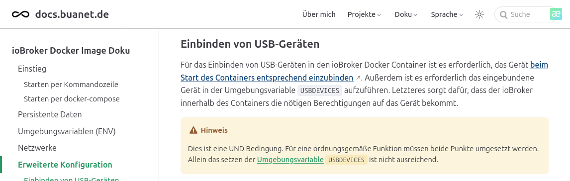

                                Screenshot 2025-07-15 at 03-33-26 ioBroker Docker Image Doku docs.buanet.de.png
                                Anfügen möchte ich noch, dass ioBroker bei mir schon seit einigen Jahren auf Unraid läuft. Erst beim Einspielen des neusten Updates, direkt im Docker in Unraid, ist der Fehler aufgetreten. Der Bug wiederholte sich resp. war rekonstruierbar, nachdem ich Unraid aus einer Datensicherung wieder erstellt habe.

                                          Endlich habe ich den 'Fehler' gefunden. Privileged: muss auf on gesetzt werden.
