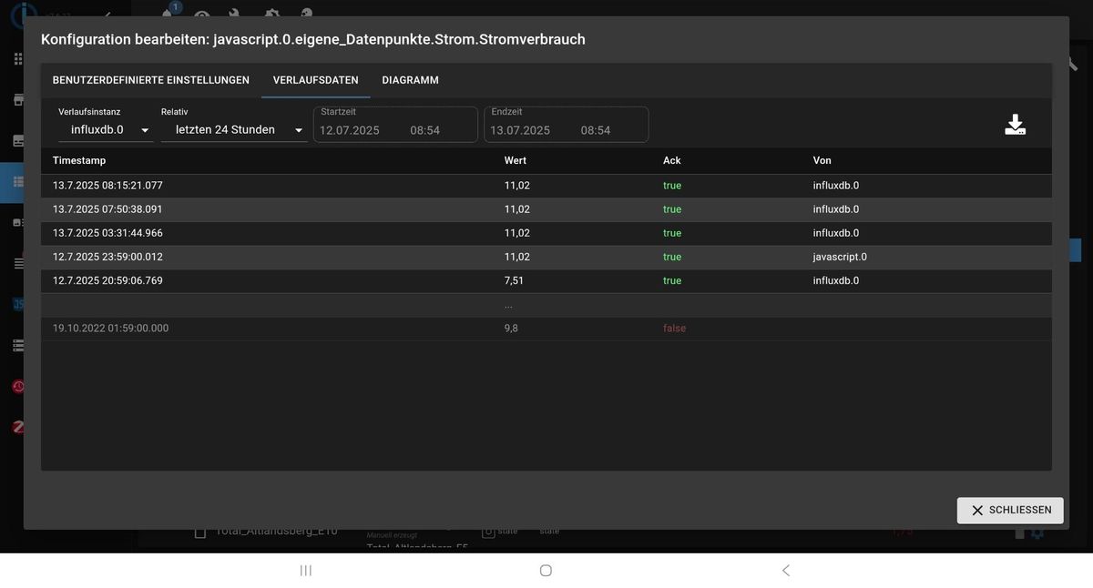

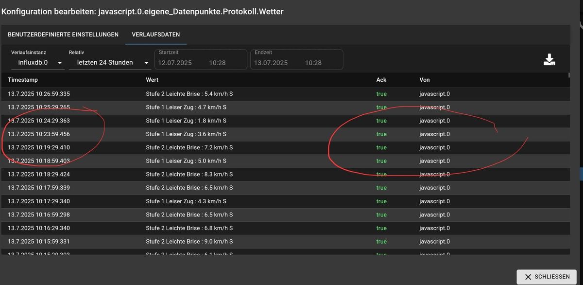

    4. Iobroker start schreibt neue Werte

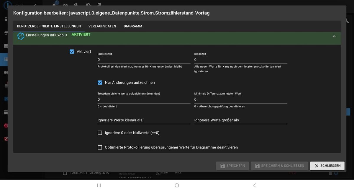

      DGR @DGR last edited by
      @dgr
      Ohne Haken bei "Nur Änderungen aufzeichnen" und iobroker Neustart. Sieht ok. aus, aber Zusammenhang mit Neustart ist mir nicht klar.

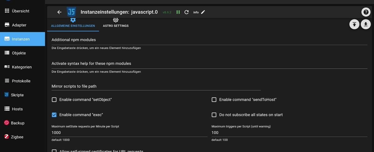

        Homoran Global Moderator Administrators @DGR last edited by
        @dgr sagte in Iobroker start schreibt neue Werte:
        wie sieht denn deine Konfiguration der Instanz aus?
        die hab ich nicht gefunden
          DGR @Homoran last edited by DGR
          Welche Instanz genau? JavaScript :
            JavaScript
            nein!
            die, die so böse zusätzliche Werte schreibt

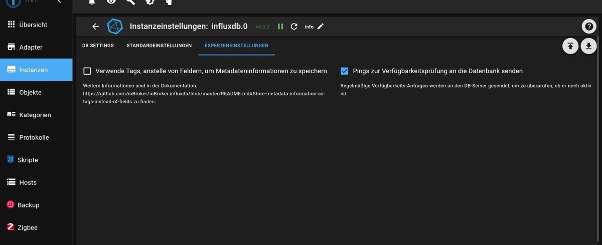

              und welche Instanz schreibt beim iobroker-Start nun Werte?
                Homoran Global Moderator Administrators @DGR last edited by Homoran
                influx??

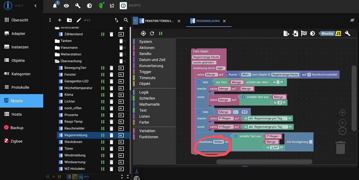

                BTW, das Skript über Regen schreibt bestimmt auch nicht die Winddaten.

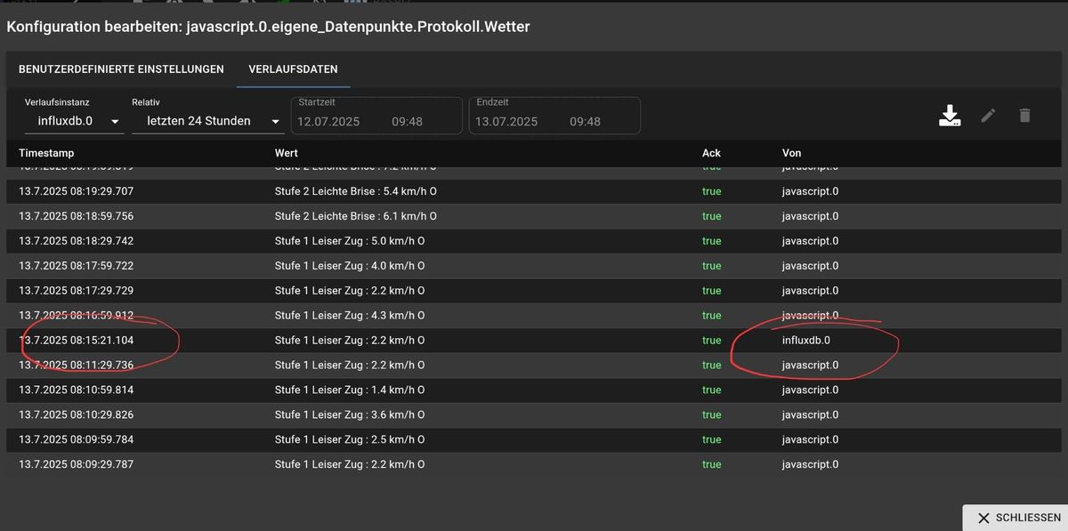

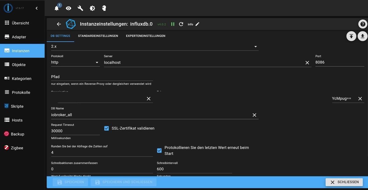

                  Die Ursache scheint wohl in der influx-instanz zu liegen. "Protokollieren Sie den letzten Wert erneut beim Start"
                  Wenn es das ist, vielen Dank für den Hinweis.
                    Wenn es das ist
                    davon gehe ich aus
                    deswegen immer alles zeigen
                      Gerade nochmal getestet. Ist ok.!
                      Sorry, ich habe den Zusammenhang iobroker-Start mit Start der influx-instanz nicht gesehen.
                      Vielen Dank nochmal.

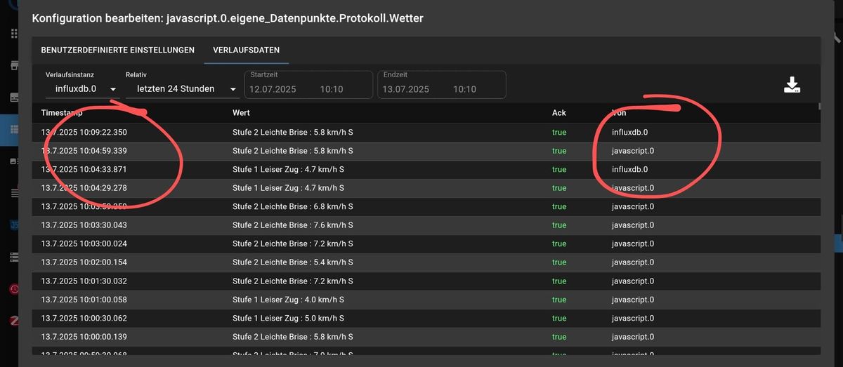

                        aber du hast gesehen wer da reinschreibt
                        Es sollten nur Einträge von javascript erscheinen.
