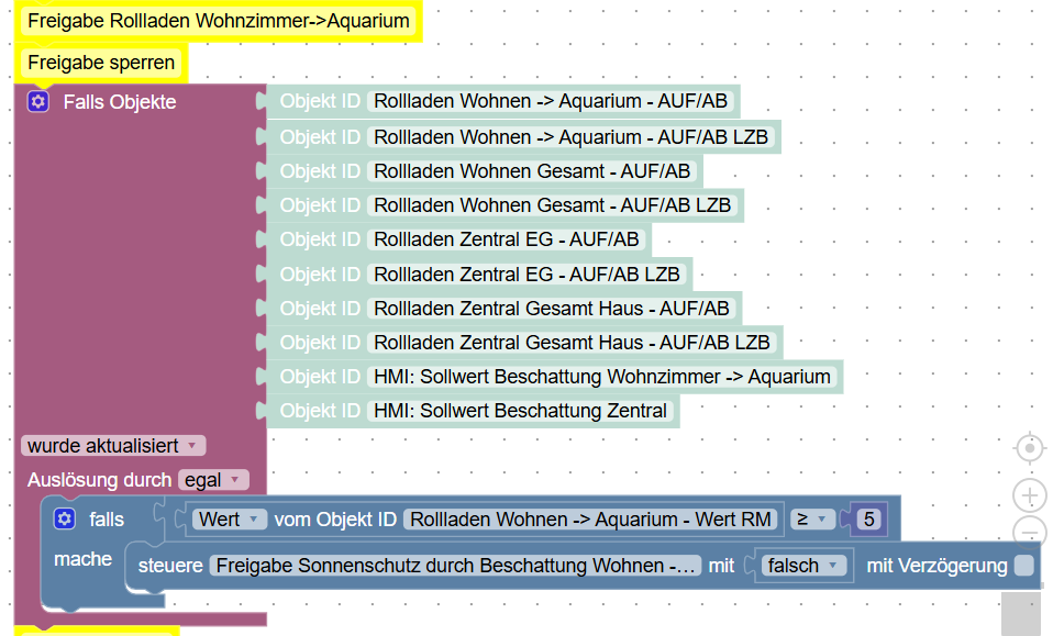

      Ich habe ein Problem mit einem Trigger "Falls Objekte" der von aussen von 11 Variablen beschalten wird.
      Der Trigger soll eine Freigabe für meine Sonnenschutz wegnehmen, das wenn man den Rollladen von Hand fährt, der Sonnenschutz an diesem Rollladen nicht mehr aktiv ist.
      Fährt man den Rollladen anschliessend wieder nach oben (<5%), wird die Freigabe wieder gesetzt.
      Jetzt wird bei mir die Freigabe erst weg genommen, wenn der Trigger zwei mal hintereinander angesprochen wird.
      Hier ist mein Skript:
      Ich stehe auf dem Schlauch und weis nicht was ich falsch gemacht habe.
      Eventuell gibt es vielleicht sogar eine elegantere Lösung.
      Ich muß noch dazu sagen, das es schon so gelaufen ist. Allerdings musste ich vor kurzem ein Backup aufspielen, weil mein NUC das Zeitliche gesegnet hat.
      Und ich denke, das es seit dem so spackt.
      Ich hoffe Ihr könnt mir helfen.
      Falls Ihr noch Infos benötigt, lasst es mich wissen.
      Im Forum bin ich noch ein Greenhorn.
      Danke schon mal im vorraus.
      Gruß Volker

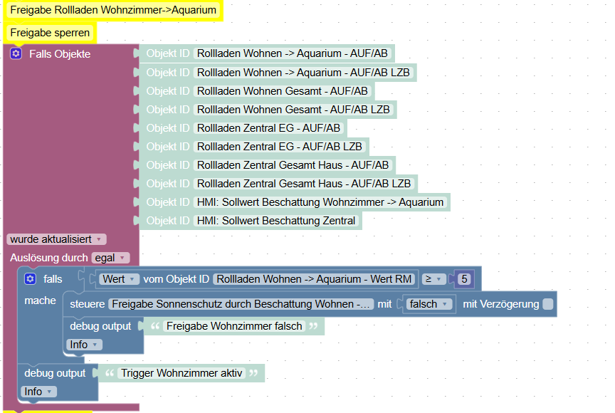

            Debug Baustein wird angehängt.😁

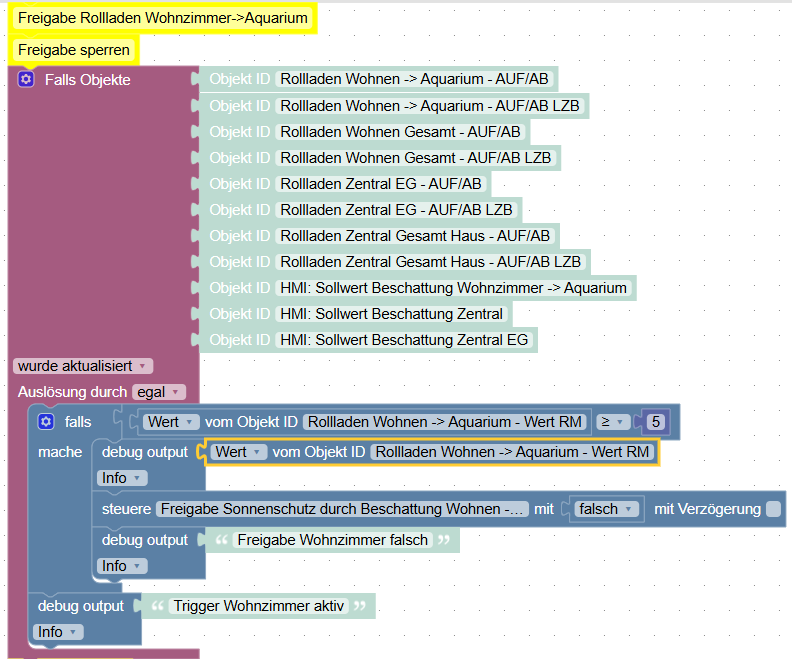

              So....,

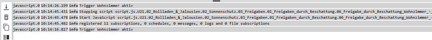

              ich habe jetzt mal zwei Debug Bausteine hinzugefügt.
              So wie es aussieht funktioniert der Trigger erst mal.
              Allerdings wird im falls Baustein der Datenpunkt nicht gesetzt.Screenshot 2025-07-13 101734.png
              Ich habe für meine anderen Rollläden die gleichen Skripte und dort funktionieren sie.
              Das ist ja das Komische.
                Homoran Global Moderator Administrators @Volker P. last edited by
                @volker-p sagte in Trigger reagiert immer nur bei zweiter Betätigung:
                so sieht es aus.
                wie sind denn die aktuellen werte?
