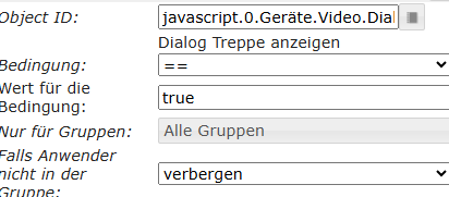

                dann ein Großbild:
                basic-iframe
                unter Sichtbarkeit:
                Fazit:

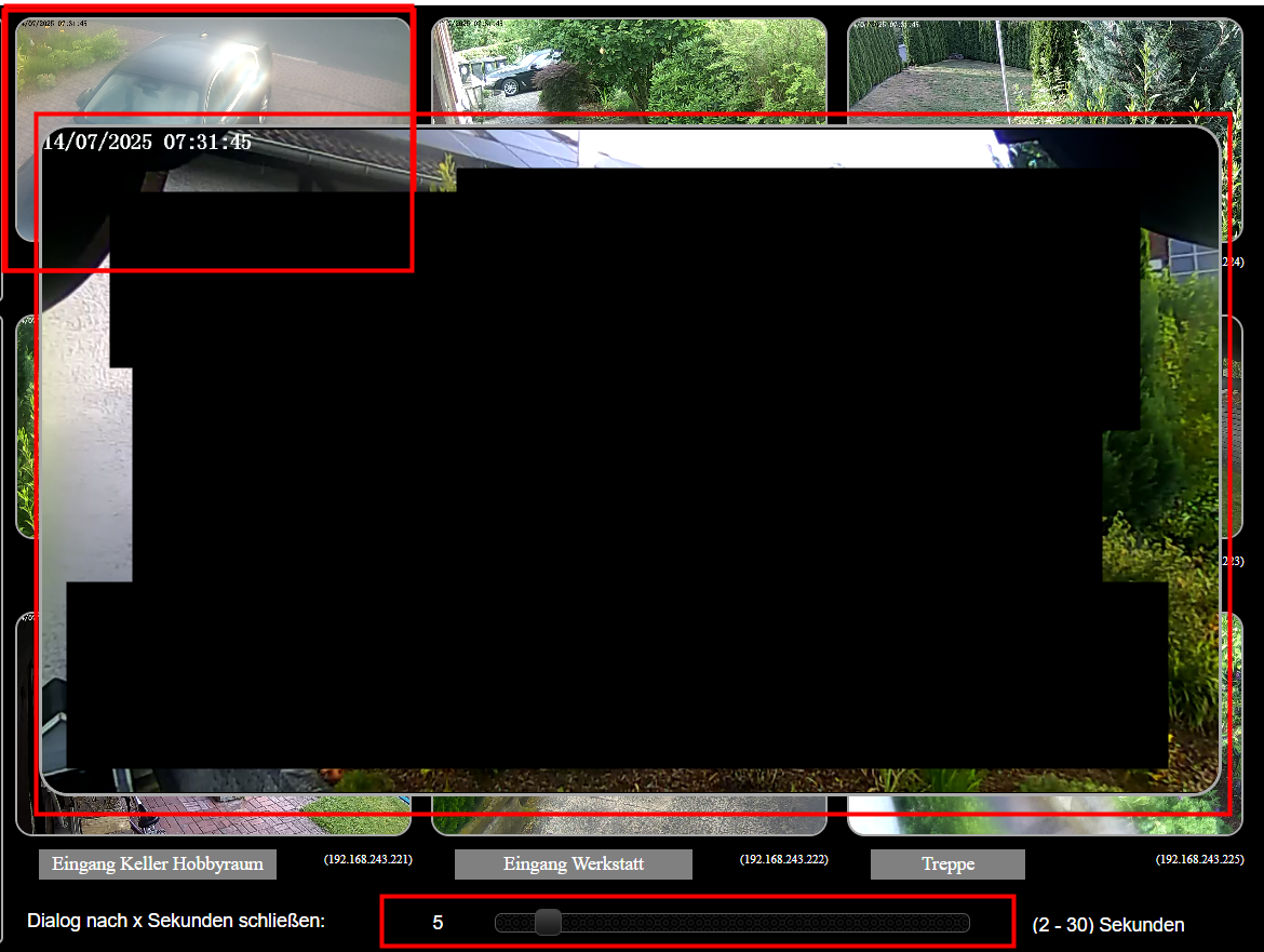

                Das Großbild wird angezeigt wenn auf das widget "..bulb.." geklickt wurde und nach x Sekunden wieder ausgeblendet.
                sieht in der vis dann so aus:

                    Vielen Dank für die ausführliche Erklärung !!!
                    Ich werde versuchen das umzusetzen.
