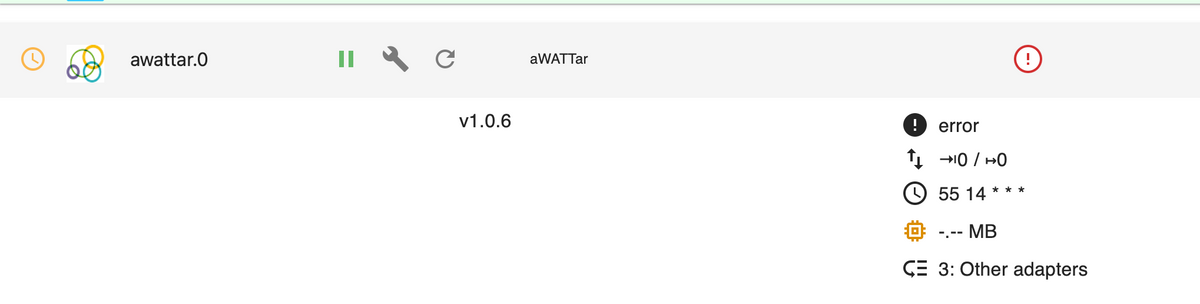

        warum nimmst du nicht den aWattar-Adapter, hat die gleichen Preise wie Smart Energy.
        Bin selber auch bei SmartEnery und nutze die Daten vom aWattar-Adapter.
        fuzzy1955 1 Reply Last reply Reply Quote 0

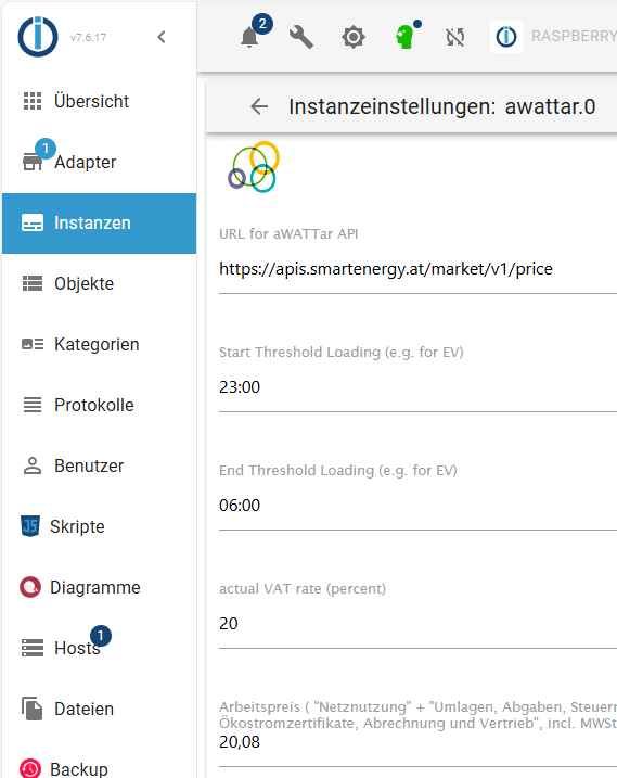

          • JohGre
            JohGre last edited by
            Instanz ist angelegt?
            URL: https://api.awattar.at/v1/marketdata eingetragen. Sonst kann man eh nicht viel konfigurieren

              • fuzzy1955
                fuzzy1955 @JohGre last edited by
                @johgre sagte in Problem: Abruf von Strompreisen mit JS und Axios:
                Ja, habe ich gemacht.
                • JohGre
                  Der aWattar Adapter holt nur einmal am Tag die Daten, bei mir um 14:55 Uhr. Was hast du da konfiguriert
