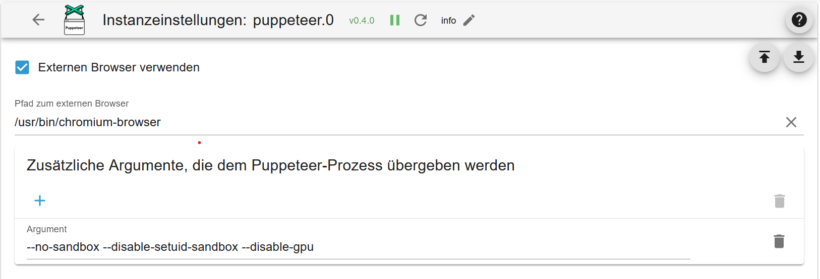

    4. [gelöst] Puppeteer-Adapter läuft auf Raspi 4 nicht
    • BertDerKleine
      BertDerKleine last edited by BertDerKleine
      • Adaptername: Puppeteer
      • Link zu Adapterrepository: www.github.com...
      • Adapterversion: 0.4.0
      • js-controller Version: 7.0.6
      • Admin Version: 7.6.17
      • Hardwaresystem: Pi4
      • Arbeitsspeicher: 8 GB
      • Festplattenart: SD-Karte
      • Betriebssystem: Bullseye
      • Nodejs-Version: 20.19.3
      • NPM-Version: 10.8.2
      • Installationsart: Manuell
      • Image, Docker genutzt: Nein

            Und Tada (!) jetzt habe ich auch eine Lösung und der Adapter läuft grün, indem in der Adapter-Konfig die folgenden Eintragungen gemacht werden:
            Essentiell war die manuelle Eintragung des Pfads oben.
