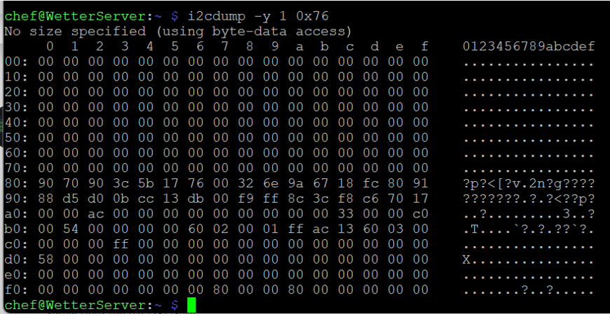

      Ich brauche mal eure Hlife.
      • Ich habe einen Raspi auf dem RTL_433 mit internen MQTT läuft.
        Diese Werte bekomme ich mit dem IOBroker erfasst.
      • Außerdem habe ich einen I2C BMP 280 am Raspi angeschlossen, auch der läuft.
      • IOBroker läuft auf einen Mini PC
      Nun mein Problem wie bekommen ich die Werte vom BMP 280 zu IOBroker?

            @iobrokermike Wie kannst Du denn ohne Test-Software diese Aussage treffen:
            Für das Beispiel-Script weiter oben reicht ein einfaches Stück Software .... in meinem Beispiel das Sensors - Paket, das den Messwert als Text nach Aufruf eines Befehls über die Kommandozeile ausgibt...
