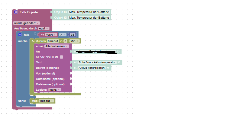

      Hallo Leute,
      Sorry im falschen Forum eingestellt
      vorab, ich bin nicht gut bei den Scripten, ich bastle mir immer alles zusammen und komme ansonsten auf eure Hilfe zurück. Ich denke mein jetziges Problem ist für euch nur ein Klacks 🙂
      Also ich möchte, wenn die Temperatur meiner Akkus abfragen und wenn die Temperatur zu hoch ist, möchte ich gerne eine Mail bekommen. Mein jetziges Problem ist aber, das ich ständig eine Mail bekomme sobald die Temperatur oberhalb des eingestellten Wertes liegt und sich dann weiter ändert. Das Script sieht zu Zeit so aus!

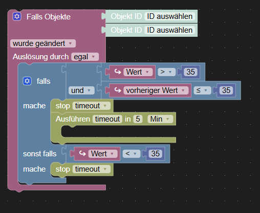

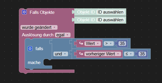

        @perladd
        So kannst du es machen
        Das viel größere Problem was du in deinem Skript hast, ist das der Timeout unzählige mal gestartet wird bei jeder Wert Änderung die über 35 liegt, dann hast du hunderte Timer gleichzeitig am laufen im dümmsten fall
        • Cinimod
          Cinimod Most Active @Cinimod last edited by Cinimod
          und am besten vor dem Starten eines Timeout immer evtl. laufende timer anhalten. Das verhindert das mehrfach der selbe timer läuft, einfach immer nen "stop timout" direkt davor
