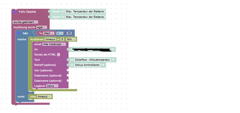

      Also ich möchte, wenn die Temperatur meiner Akkus abfragen und wenn die Temperatur zu hoch ist, möchte ich gerne eine Mail bekommen. Mein jetziges Problem ist aber, das ich ständig eine Mail bekomme sobald die Temperatur oberhalb des eingestellten Wertes liegt und sich dann weiter ändert. Das Script sieht zu Zeit so aus!

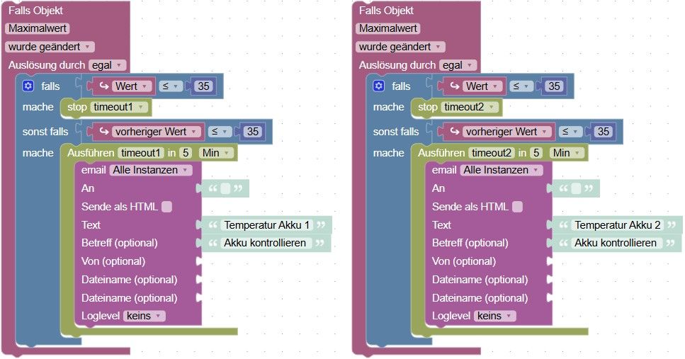

        @perladd sagte: Das Script sieht zu Zeit so aus!
        Wenn auf zwei Datenpunkte getriggert wird, benötigt man für jeden DP einen eigenen Timeout.
        Dann kann die Nachricht auch den betreffenden Akku nennen.

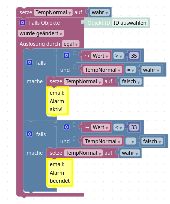

              @martinp sagte: Eine Hysterese sollte man aber einbauen
              Mit Hysterese ohne Timeout würde ich es so realisieren:

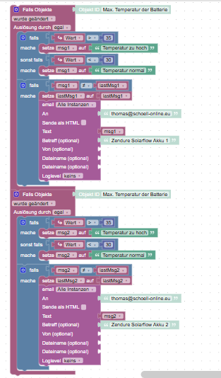

                Hallo Leute,
                sorry bin jetzt erst wieder dazu gekommen.
                Das ist der jetzige Stand
                Nur bekomme ich jetzt bei jeder Änderung der Temperatur eine Mail. Das könnte dann auch im Sekunden Takt werden 🙄

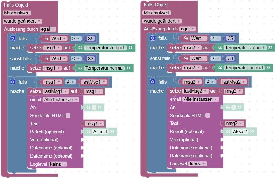

                    @perladd Vergleich mal deinen jetzigen Stand mit dem von @paul53 - du hast das unsauber umgesetzt:
                    bei dir ist diese Anweisung enthalten:
                    die macht genau nix.
                    Bei Paul sah das anders aus.
                    A.
                    Nachtrag: das gleiche gibts auch mit lastMsg2
                      perladd @Asgothian last edited by
                      @asgothian
                      ja tatsächlich, ich hab es schon tausend mal kontrolliert, aber vor lauter Bäume sieht man den Wald nicht mehr 🙂
                      Ich hab es geändert und schau mal wie es aussieht ob es jetzt so läuft
                        perladd @perladd last edited by
                        @perladd sagte in E-Mail Benachrichtigung nach Datenpunktänderung:
                        @asgothian
                        Jetzt klappt alles, wunderbar, vielen lieben Dank an euch allen für die tolle Hilfe
