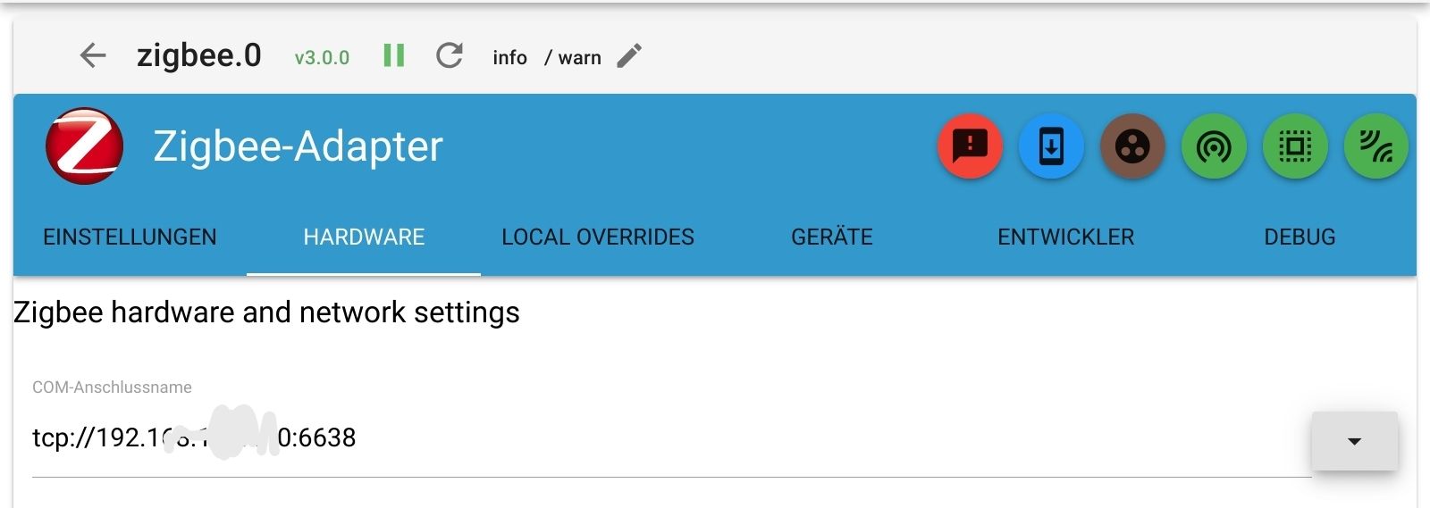

      Ich habe gerade mal den ZigBee Adapter installiert und finde in den Einstellungen der Verbindung zum Koordinator nur COM Ports. Funktioniert der ZigBee Adapter von ioBroker nur mit USB Sticks?
      Homoran Asgothian 2 Replies Last reply Reply Quote 0
        Homoran Global Moderator Administrators @itoss last edited by Homoran
        @itoss sagte in Smart-Home mit ioBroker – Zigbee, Z-Wave, DECT, Matter?:
        Nein!

                    Ich wollte keine Diskussion diesbezüglich auslösen, geändert werden (sollen) die Begriffe doch gar nicht. Ihr habt auch recht, wenn es um USB Dongles geht.
                    ZigBee Hardware ist bestellt 😉
                    Eine Frage noch zum ZigBee-Adapter im ioBroker: Ich sehe bei dem o.g. Screenshot die Version 3.0.0. In meiner ioBroker Installation ist nur 2.0.5 installierbar.

                      @itoss die 3.0.2 gibt esim latest repository, die 3.0.3 von github
