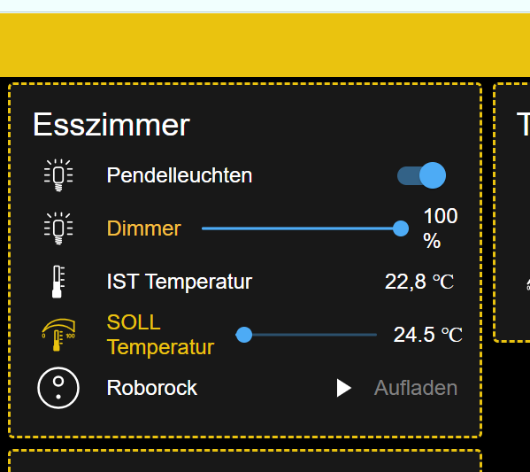

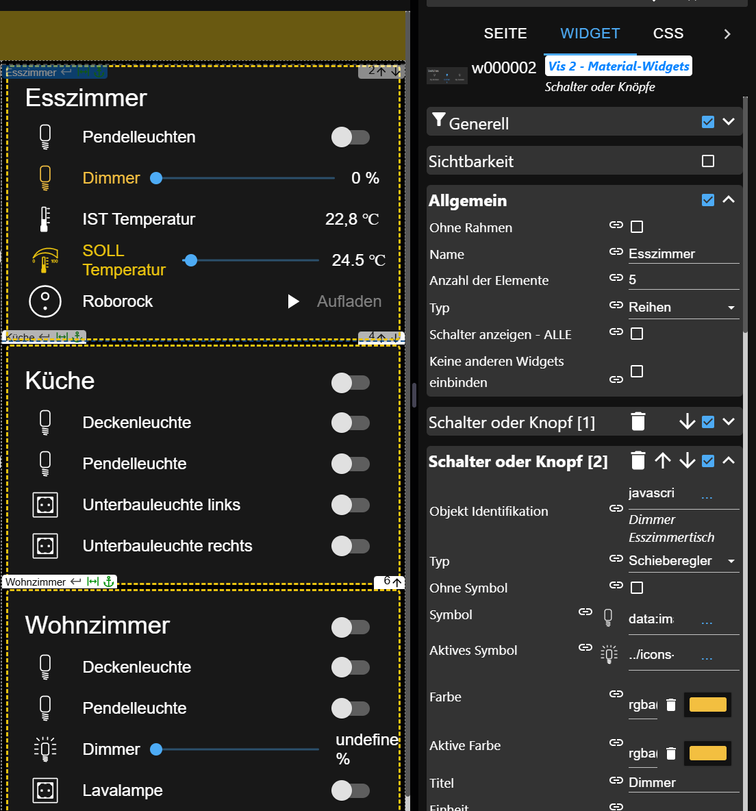

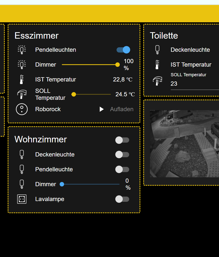

      ich finde leider keine Möglichkeit die Schalterfarbe bei den MAterial Widgets in Vis2 zu ändern. Wenn ich im Material Widget bei den Schalter-Einstellungen die Farbe ändere wird nur die Farbe der Schrift geändert. aber der Schalter bleibt blau bzw. weiss.
      Gibt es dazu eine Lösung?
      Vielen Dank vorab!

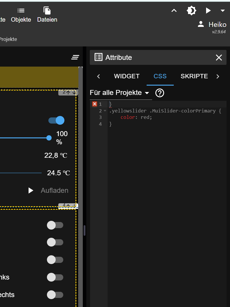

              @oliverio sagte in Vis2 Material Widgets Schalterfarbe ändern:
              } .redslider .MuiSlider-colorPrimary { color: red; }
              Danke für deine Antwort.

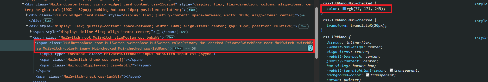

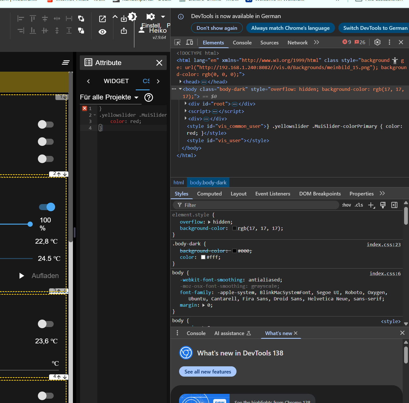

              Ich habe ein Issue bei Github angelegt. Nun nochmal zu meinem Problem. Ich kenne mich mit derm Entwicklermodus vom Browser nicht aus. Nach was muss ich suchen.
              Außerdem würde ich gerne, wenn es geht, einen bestimmten Farbcode verwenden : #EAC30F
              Und wie würde es aussehen wenn ich den Schalter umfärben möchte?

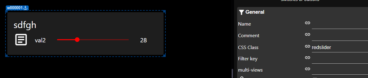

                OliverIO @Elektroniker86 last edited by OliverIO
                @elektroniker86 sagte in Vis2 Material Widgets Schalterfarbe ändern:
                #EAC30F
                jetzt brauchst du den entwicklermodus nicht mehr, da ich ja bereits die richtige css klasse herausgesucht habe. das war als hinweis für andere bzw wenn du noch mehr details anpassen wills evtl auch bei anderen widgets
                    color: #EAC30F;
                Elektroniker86 1 Reply Last reply Reply Quote 1
                • Elektroniker86
                  Elektroniker86 @OliverIO last edited by
                  .redslider .MuiSlider-colorPrimary { color: #EAC30F; }

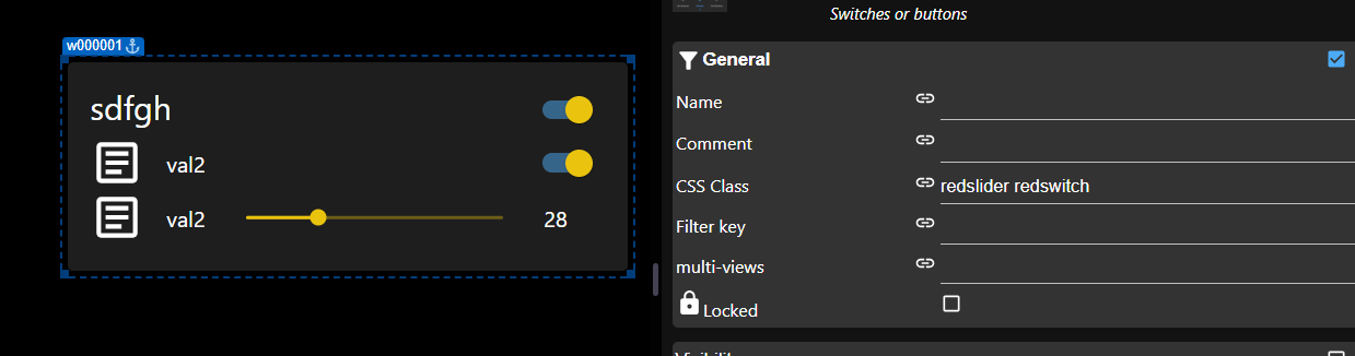

                  Ja super Geil!!!! 😃 Das funktioniert.

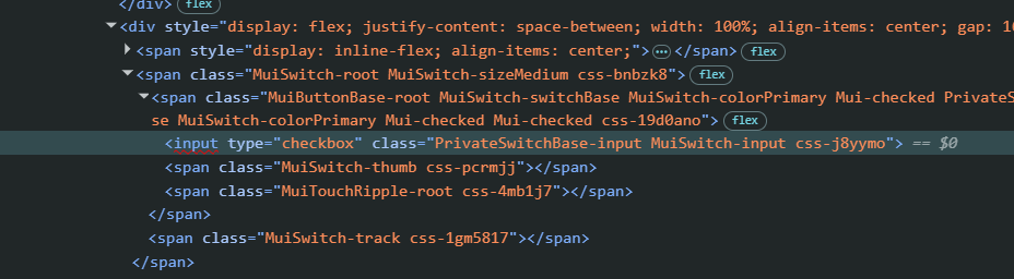

                  Wie bekomme ich dann den Schalter umgefärbt?
                  MuiSwitch?
                    MuiSwitch?
                    ich wusste es. 🙂
                    Also hier die selbst-lern-Anleitung

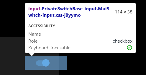

                    1. F12 im chrome-browser drücken
                    2. das Element-Auswahltool oben rechts drücken
                    3. dann mit der Maus so gut wie möglich das betroffene Element welches untersucht werden soll mit der Maus auswählen. Im unteren Bereich im Tab Elements wird dann der entsprechende HTML-Code markiert
                      und
                      Am Beispiel sieht man nun im Attribut für CSS-Klassen -> class das das Element MuiSwitch heißt.
                    4. jetzt kommt der Tricky-Teil. Da HTML hierarchisch aufgebaut ist, muss man in der Struktur nach unten und oben schauen, wo die entsprechende CSS-Anweisung sich befindet, hier color. Für diesen Fall befindet sich diese genau eins drüber auf dem span-Element
                    5. Dann muss man die Bezeichnungen der CSS klassen untersuchen und mit der Doku des MUI Switch elements abgleichen.
                      https://mui.com/material-ui/api/switch/#classes
                    6. Für den aktuellen Fall ist es dann wieder einfach, da wir in der Auflistung der CSS-Klassen eine Bekannte Angabe finden
                      MuiSwitch-colorPrimary
                      den wir dann in einer neuen CSS-Anweisung eintragen können:
                        color: #EAC30F;
                    .redswitch .MuiSwitch-colorPrimary {
                        color: #EAC30F;
                    1. Dann noch den neuen Namen im widget bei CSS-Klasse eintragen und Fertig
                    Elektroniker86 1 Reply Last reply Reply Quote 2
