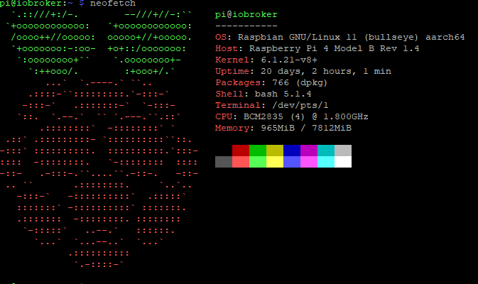

                Gerhardptl @Thomas Braun last edited by
                @thomas-braun
                Hier mein System
                  Thomas Braun Most Active @Gerhardptl last edited by Thomas Braun
                  @gerhardptl
                  Das ist doch ein 64Bit-System. Also hast du auch nicht 'das gleiche Problem'.
                  Eine Neuinstallation ist aber dennoch fällig, es gibt nämlich von RaspberryOS 11 keinen vernünftigen Upgradeweg auf 12, geschweige denn 13.
                  [Edit:]neofetch wirft nur die Architektur des Kernels aus, das Userland kann auch 32Bit sein.
                  Musste mal per iob diag schauen, da sieht man das.

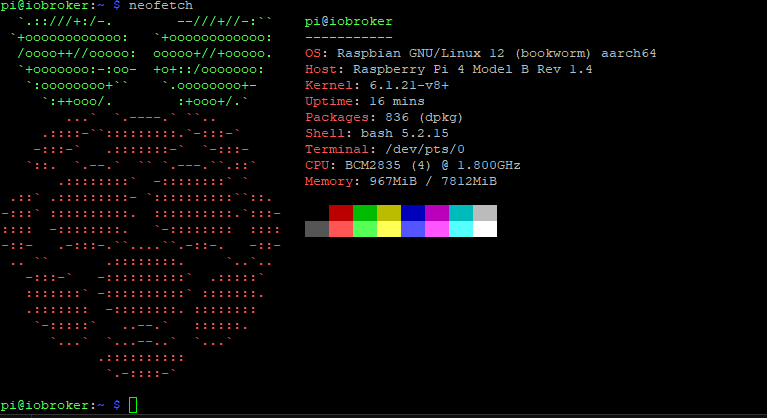

                                • G
                                  @thomas-braun
                                  so sieht es jetzt aus

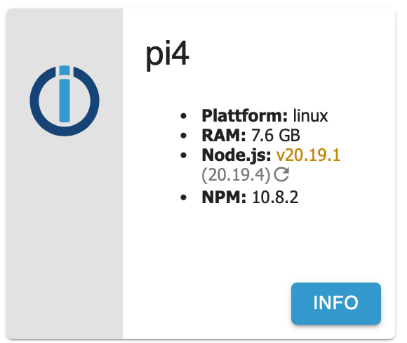

                                    G 2 Replies Last reply Reply Quote 0
                                    • G
                                      @thomas-braun
                                      ich habe eben immer noch V20.19.1 und nicht die .4
                                      • G
                                        @thomas-braun
                                        PlatformBetriebssystem:linux
                                        Architektur:arm
                                        CPUs:4
                                        Geschwindigkeit:1800 MHz
                                        Modell:unknown
                                        RAM:7.6 GB
                                        System-Betriebszeit:00:13:22
                                        Node.js:v20.19.1
                                        Zeit:1753962814337
                                        Zeitversatz:-120
                                        NPM:10.8.2
                                        Adapter-Anzahl:572
                                        Datenträgergröße:14.3 GB
                                        Freier Festplattenspeicher:5.1 GB
                                        Aktive Instanzen:8
                                        Pfad:/opt/iobroker/
                                        Betriebszeit:00:00:33
                                        aktiv:true
                                        _nodeCurrent:20.19.1
                                        _nodeNewest:20.19.4
                                        _nodeNewestNext:20.19.4
                                        _npmCurrent:10.8.2
                                        _npmNewest:10.8.2
                                        _npmNewestNext:10.8.2
                                          @gerhardptl
                                          nodesource hat es für die 32Bit-Version noch nicht gebaut. Da scheint's warum auch immer zu klemmen.
                                          Könnte damit zusammenhängen, das halt 32Bit nicht mehr im Fokus steht. Zeit da auf 64 umzusatteln, arm32 stirbt halt aus und wird ganz offensichtlich nicht mehr gleichwertig gepflegt. Deswegen predige ich ja auch immer da die vollständige 64Bit-Version zu fahren.
                                          Gilt offenbar auch für nodejs@22:
                                          https://github.com/nodesource/distributions/issues/1881
                                          passibe15 created this issue in nodesource/distributions
                                          open [ERROR] Node.js v22 out of date for armhf #1881
                                          • G
                                            @thomas-braun
                                            Vielen Dank für deine Unterstützung - ich werde am besten neu anfangen.
                                            Viele Grüße
                                            Gerhard
