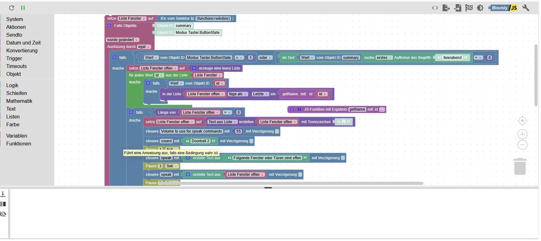

      Guten Abend...nachstehendes Blockly gibt mit die offenen Fenster aus
      Kann ich dieses um eine weitere Schleife für Türen ergänzen und wenn ja, muss ich eine 2. JS Funktion einbauen oder greift bei gleicher filterung das JS auch für eine 2.Schleife?

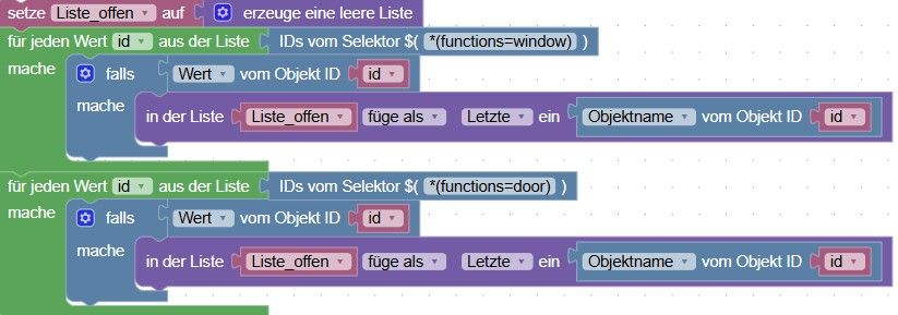

        @docsnyder7 sagte: muss ich eine 2. JS Funktion einbauen
        Inzwischen benötigt man die JS-Funktion für den DP-Namen nicht mehr.
        @docsnyder7 sagte in Frage zu JS Funktion:
        Du meinst, mit einem weiteren Selektor? Ja, da die Schleifen nacheinander ausgeführt werden, kann wieder die gleiche Variable id verwendet werden.
        EDIT: Etwa so:

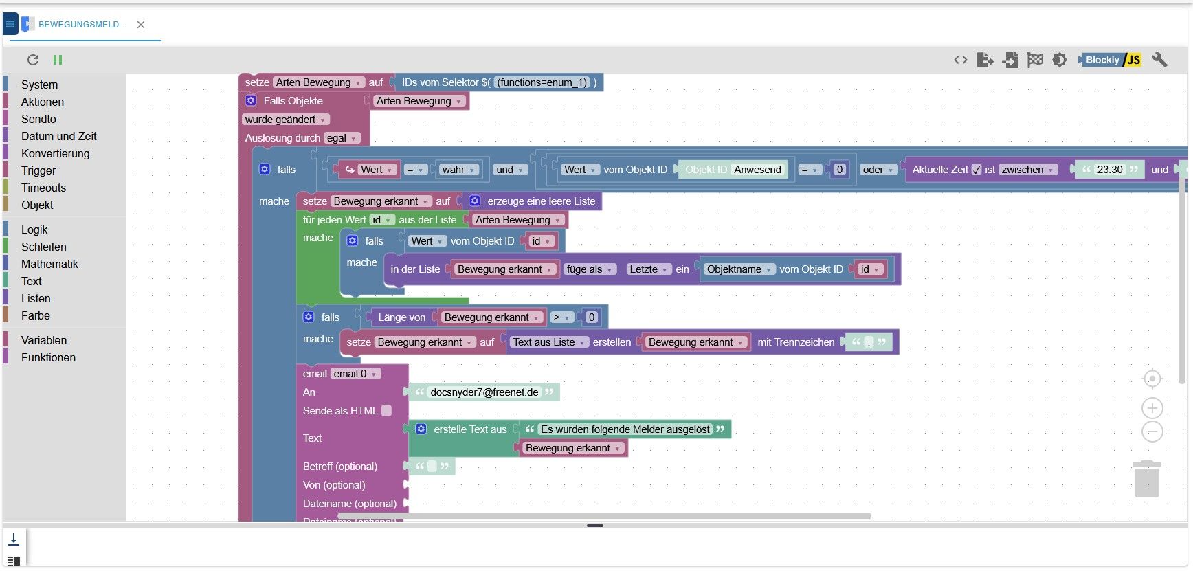

            @paul53 hätte doch noch eine Frage dazu...
            habe diese 4 DP auf die die Erkennung triggert... das klappt auch tadellos. aber die verschickte Mail enthält statt dem NAMEN nur object,Object....
            evt eine Idee... bei den Fenstern geht das wunderbar

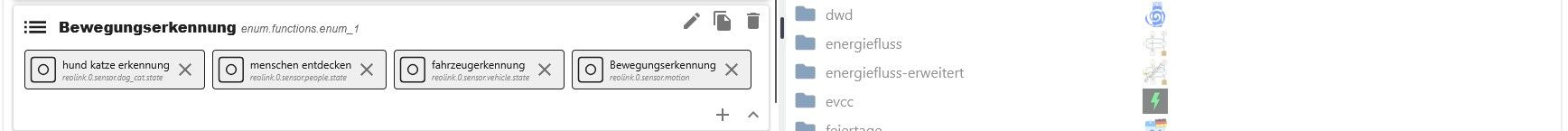

              paul53 @docsnyder7 last edited by paul53
              @docsnyder7 sagte: evt eine Idee...
              Vermutlich sind die Namen mehrsprachig?
                docsnyder7 @paul53 last edited by docsnyder7
                entschuldige bitte die Verzögerung meiner Antwort... war einige Tage unterwegs.
                "_id": "reolink.0.sensor.people.state",
                  "type": "state",
                  "common": {
                    "role": "value",
                    "name": {
                      "en": "people detection",
                      "de": "menschen entdecken",
                      "ru": "обнаружение людей",
                      "pt": "detecção de pessoas",
                      "nl": "mensen detecteren",
                      "fr": "détection des personnes",
                      "it": "rilevamento persone",
                      "es": "detección de personas",
                      "pl": "wykrywanie",
                      "uk": "виявлення людей",
                      "zh-cn": "目 录"
                der DP schaut tatsächlich so aus
                deine Erweiterung mit dem zusätzlichen Filter läuft tadellos!
                Vielen Dank!
