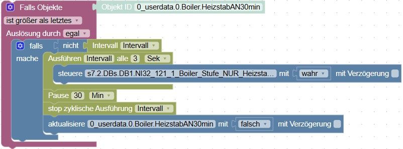

        • Dr. Bakterius
          Dr. Bakterius Most Active @Mika 0 last edited by
          @mika-0 Warum auf wurde aktualisiert und nicht auf wurde geändert getriggert? Denn dann würde es nach den 30 Minuten enden. So startest du immer wieder neu wenn der Datenpunkt aktualisiert wurde und das Intervall läuft mehrfach.
          Du kannst aber auch mit der Aktualisierung das laufende Intervall abbrechen. Dann würde mit jedem Start die Zeit neu zu laufen beginnen ohne das es mehrfach parallel läuft.
          • MartinP
            MartinP @Dr. Bakterius last edited by MartinP
            @dr-bakterius Es gibt eine noch bessere Variante, und zwar "ist größer als letztes" dann könnte man die "falls" Klammer weglassen
            Die Frage ist aber ob der Datenpunkt "HeizstabAN30nin" wirklich nur vom Skript gelöscht werden kann. Wenn von außerhalb gelöscht werden kann, ist das natürlich so nicht möglich...
            Ansonste würde diese Lösung auch die Hilfsvariable "HeizenLäuft" unnötig machen.

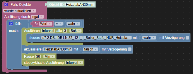

              paul53 @Mika 0 last edited by paul53
              @mika-0 sagte: nicht nur 30min angesteuert wird, sondern ununterbrochen
              Man muss einen Mehrfachstart des Intervalls verhindern, z.B. so:
