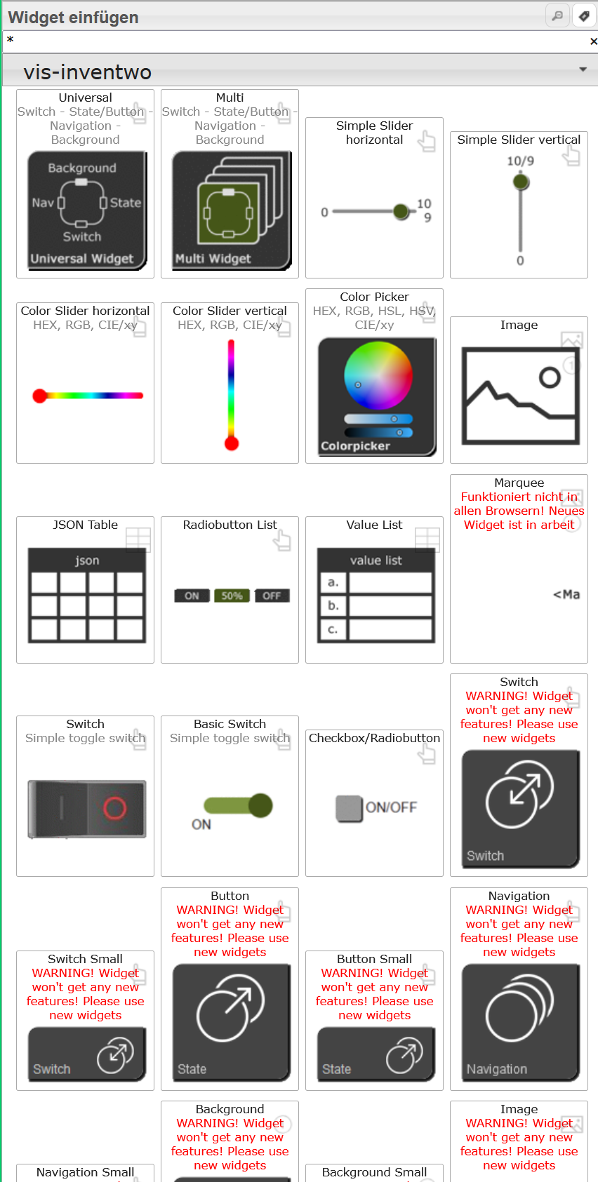

          Kannst Du mir sagen, wie genau ich an "Euer" Widget für ein Fenster komme?
          Ich sehe da nur eine handvoll nicht passender Widgets, wenn ich nach vis-inventwo filtere:
          Wenn ich im Freitextfilter "window" benutze, sehe ich auch nix von Euch.
          Die "inventwo Design Widgets" sind aber installiert.
          skvarel 1 Reply Last reply Reply Quote 0
          • skvarel
            skvarel Developer @BertDerKleine last edited by skvarel
            @bertderkleine .. einfach das Universal-Widget nehmen und nach deinen Wünschen anpassen. Wenn du hauf mehrer Datenpunkte prüfen möchtest, dann das Multi-Widget.
            Ich habe meine Fenster und Türen mit dem Universal-Widget visualisert.
            BertDerKleine 1 Reply Last reply Reply Quote 1
