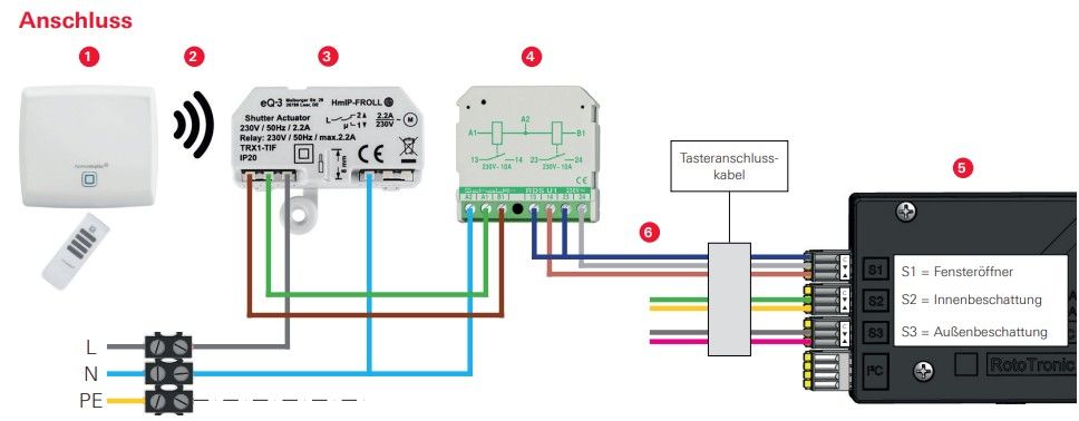

      ich möchte mein Dachflächenfenster Roto i8 Designo über iobroker und einen Homematic-IP-Taster. Rein hardwareseitig wurde genau nach Vorgabe (siehe Bild) mit einem HMIP-FROLL und einem Schalk Doppelrelais verkabelt.
      Das Öffnen des Fensters funktioniert einwandfrei, ebenso das Schließen. So weit so gut. Dabei kann allerdings nur vollständig geöffnet oder geschlossen werden.
      Was nicht funktioniert, ist das Stoppen vor Erreichen der Endpositionen. Die FB von Roto hat eine Stop-Taste; damit funktioniert das natürlich.
      Mit Roto habe gesprochen, wie das mit der oben gezeigten Anordnung funktionieren soll. Antwort: "Unsere werkseitig verbaute Steuerung funktioniert so, dass ein erneuter Impuls in die gleiche Richtung den Antrieb/ Motor stoppt.".
      Jetzt meine eigentliche Frage: in den Datenpunkten des ioBroker kann ich das Öffnen und Schließen durch setzen des Levels auf 0% (Schließen) oder 100% (Öffnen) auslösen. Da es aber keinen Button für Öffnen oder Schließen gibt, weiß ich nicht, wie ich diesen zweiten Impuls für das Anhalten auslösen soll. Einen Button für Stop gibt es, aber dieser Stop beim HMIP-FROLL hat keine Auswirkung auf die Bewegung des Fensters, scheint also intern etwas anderes zu tun als den letzten Befehl nochmals auszulösen.

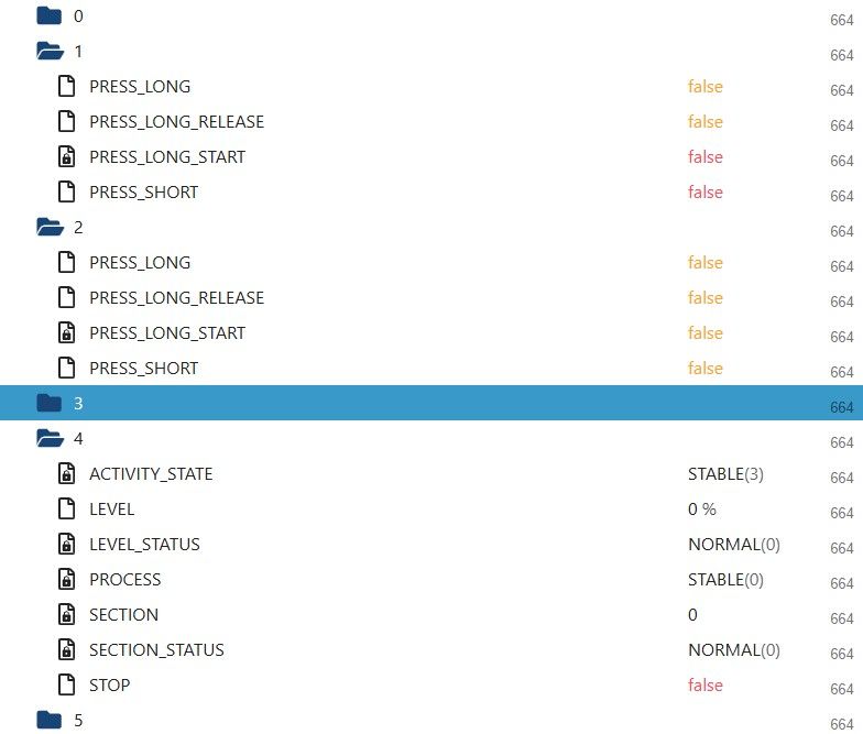

        zeig mal die Datenpunkte

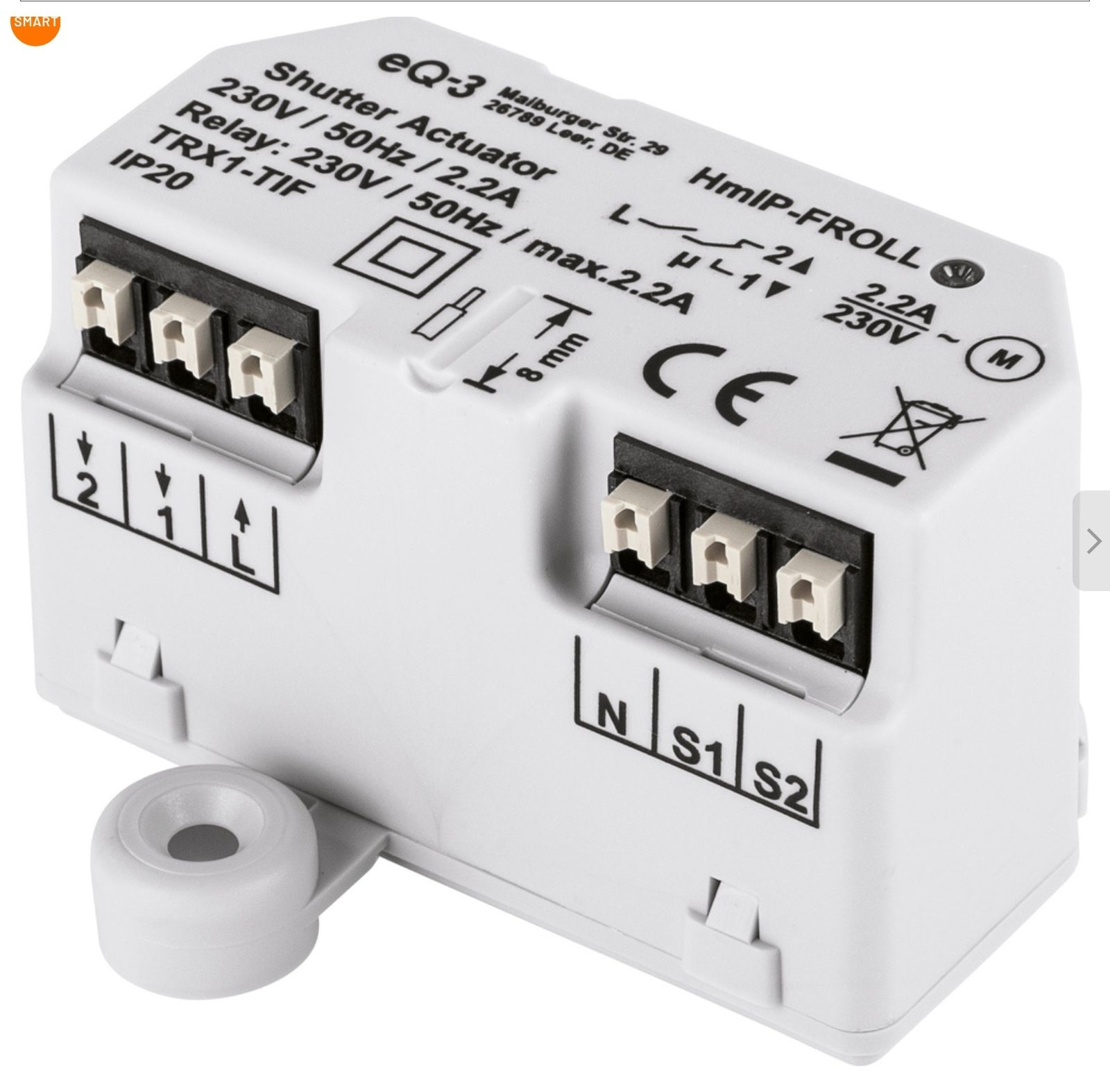

        ich habe keinen FROLL, sonden nur HM-LC-Bl1PBU, die haben das, der FROLL
        hat immerhin 2 Tastereingänge.
        Entweder geht ROTO davon aus, dass diese genutzt werden, oder es gibt noch weitere DP

          @homoran hier die Datenpunkte des HMIP-FROLL.
          Die Tastereingänge sind nicht beschaltet worden, da das ja eben über einen HMIP-WRC6 laufen soll. Die "Press short" habe ich mal versuchsweise während des Laufs auf "true" gesetzt, aber das hatte keine Wirkung.

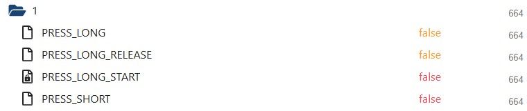

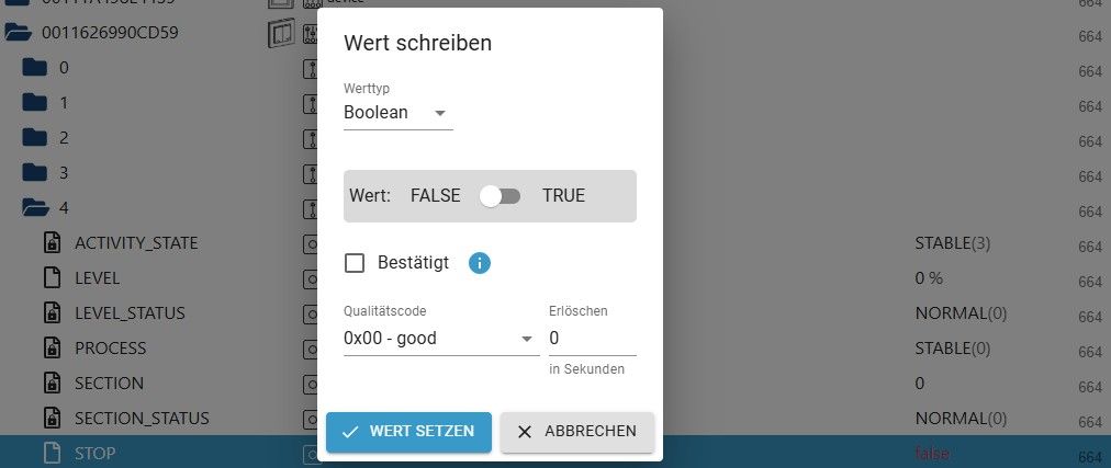

            wie?
            und was passiert, wenn du diese bedienst wenn der Rollladen nicht läuft?

                schweiger2 @Homoran last edited by schweiger2
                Ich habe den Datenpunkt über den Bleistift manuell auf true gesetzt.
                Letzteres habe ich noch nicht probiert.

                    Hast Du auch ein Roto Dachfenster und den von Roto vorgegebenen Aufbau ?
                        Nein, aber das ist mMn egal.
                        Ausser das Teil Nr. 4 hat Eigenheiten.
                        Liegt da vielleicht woanders der Hase im Pfeffer ?
                        Vermute ich auch.
                        Hast du mal versucht, Teil 4 wegzulassen?
                        Im Prinzip ist das Fenster nichts anderes wie ein Rollo.
                        Ich würde mal ohne dem Roto testen.
                          schweiger2 @Negalein last edited by
                          @negalein
                          Das Doppelrelais setzt den 230V-Impuls auf 24V für den Tasteranschluss des Fensters um, möchte ich ungern weglassen.
                            wie???
                            in welche Richtung lief der Rollladen zu der Zeit?
                            Laut Screenshot wurde Kanal 1 longpress und shortpress geschaltet alle anderen DPs noch nie.

                                @schweiger2 zeig bitte mal alle Datenpunkte aller Kanäle
                                  wie???

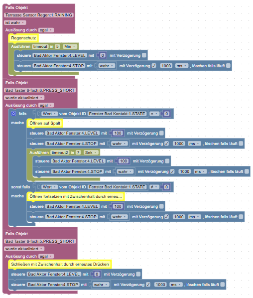

                                  Siehe Bild: ich habe den Wert in Kanal 4 für Stop von false auf true gesetzt und bestätigt. Hat nix bewirkt.
                                  Guter Punkt, weiß ich nicht. Kann demzufolge ja dann sein, dass ich nicht den DP für die gleiche Laufrichtung betätigt habe. Werde ich testen.

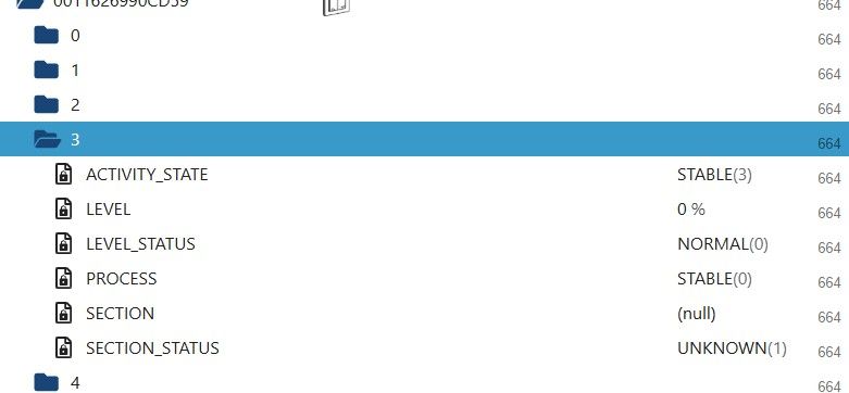

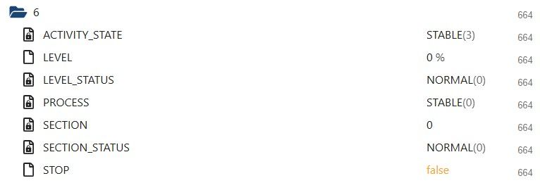

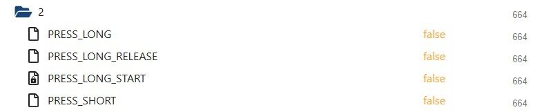

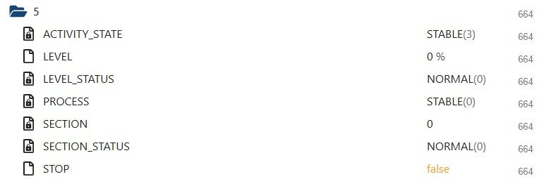

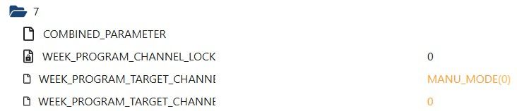

                                  Datenpunkte aller Kanäle:
                                    Homoran Global Moderator Administrators @schweiger2 last edited by Homoran
                                    @schweiger2 sagte in Roto Fenster: Auslösen eines zweiten Impulses zum Stoppen:
                                    und bestätigt
                                    darfst du nicht!
                                    richtig!
                                    1 ist ab, 2 ist auf, vorausgesetzt alles korrekt verdrahtet.
                                    Deswegen sollst du die beiden presshort ja aus der Ruhe testen.
                                    ohne bestätigt!

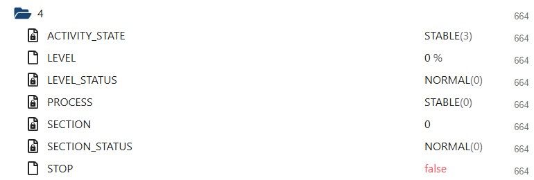

                                    demnach ist Kanal:3 ein reiner Anzeigekanal und nicht zum steuern geeignet.
                                    Kanäle 4 bis 6 sind im Datenpunkt stop steuerbar.
                                    Je nach Konfiguration des Geräts in der CCU
                                    Wahrscheinlich funktioniert Kanal:4 am ehesten, ebenfalls ohne bestätigt!
                                    Weitere Infos müssten im debug-log zu finden sein

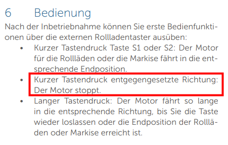

                                      Schlussfrage zum FROLL: setzt der FROLL bei Betätigen z.B. der Auf-Funktion durch einen WRC6 einen Impuls (wie ein Taster) ab oder legt er dauerhaft Spannung an ? Letzteres könnte erklären, warum ein zweites Betätigen kein zweiter Impuls ist. Funktioniert der FROLL so, dass der Stop die Spannung wegnimmt ? Das könnte erklären, warum bei Stop das Fenster nicht stoppt, weil das ja immer noch der erste Impuls da wäre.
                                      Vielleicht könnte eine Abfolge von Auf (1 sek. warten) - Stop (1 sek. warten) - Auf den zweiten gleichen Impuls liefern ? Aber eben nur, wenn Stop den Stromfluss unterbricht ...
                                      Werde ich testen, aber falls Stop den Stromfluss nicht unterbricht, kann ich mir das schenken.

                                            lass mal alle zusätzlichen Komplikationen weg!
                                            auch deine Beschreibung der Funktonsweise des gesamten Systems scheint nicht zu den letzten Fragen zu passen.
                                            Oder du hast die Funktionsweise des FROLL und die Übertragung in das Roto System nicht verstanden (oder ich)
                                            Ich gehe mal davon aus dass der FROLL auch nicht anders tickt als meine HM-LC-Bl1PBU.
                                            Dann kann man ihm sagen "fahr hoch" (pressshort 2), dann fährt er bis zum nächsten gleichlaufenden pressshort, bis zum stop oder bis zum Ende.
                                            Man kann ihm aber auch sagen setze LEVEL auf 24, dann fährt er da hin.
                                            Dazu gibt der Aktor entsprechend lange 230V auf die jeweilige Ader des Rollladenmotors.
                                            Da dein ROTO keine 230V verträgt, hast du das (Doppel-) Trennrelais drin.
                                            Das gibt jetzt für die Laufzeit einen geschlossenen Kontakt an das ROTO Modul.
                                            ALSO findet jegliche Steuerung im FROLL statt, der Rest dient der Weiterleitung an den ROTO Funk.
                                            So zumindest mein Verständnis
