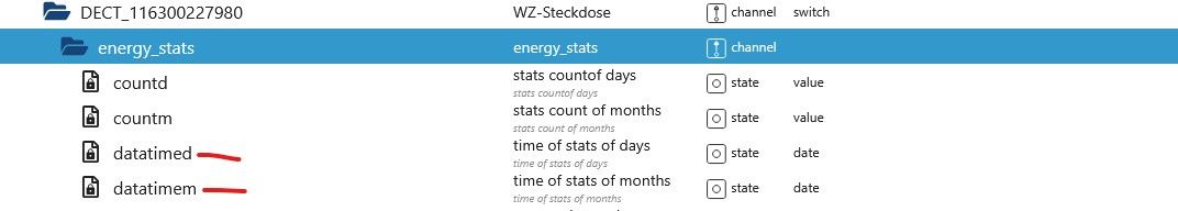

                          paul53 Michael Schmitt 2 Replies Last reply Reply Quote 0
                            paul53 @wcag22 last edited by paul53
                            @wcag22 sagte: max "2147483648"
                            Das sollte auch behoben sein: common.max wird nicht mehr erzeugt (siehe Zeilen 4280 bis 4292). Du kannst common.max auch aus den OBJEKTDATEN des DP löschen.
                            • Michael Schmitt
                              Michael Schmitt @wcag22 last edited by
                              @wcag22
                              Fritzdect Adapter stoppen
                              Datenpunkte "datatimed" und "datatimem" löschen
                              Adapter wieder starten -> Datenpunkte werden neu für 2.6.2 angelegt
                              wcag22 1 Reply Last reply Reply Quote 1
                              • wcag22
                                wcag22 @Michael Schmitt last edited by
                                @Michael-Schmitt @paul53
                                @michael-schmitt sagte in Fritz-DECT Adapter und AVM Energy 250:
                                Super, besten Dank Euch Beiden - das war es.
                                datatimed hatte ich bei den DECTs schon gelöscht und es blieb eben halt datatimem in den Logs übrig.
                                Bin nun mit der 2.6.2 aktuell und auch der Energy 250 gibt Ruhe.
