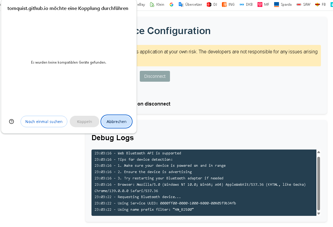

            @homoran Hallo, ich habe MQTT enabled (https://tomquist.github.io/hame-relay/b2500.html) und bekomme leider keine Werte geliefert. So schauts bei mir aus:
            Was mache ich falsch?

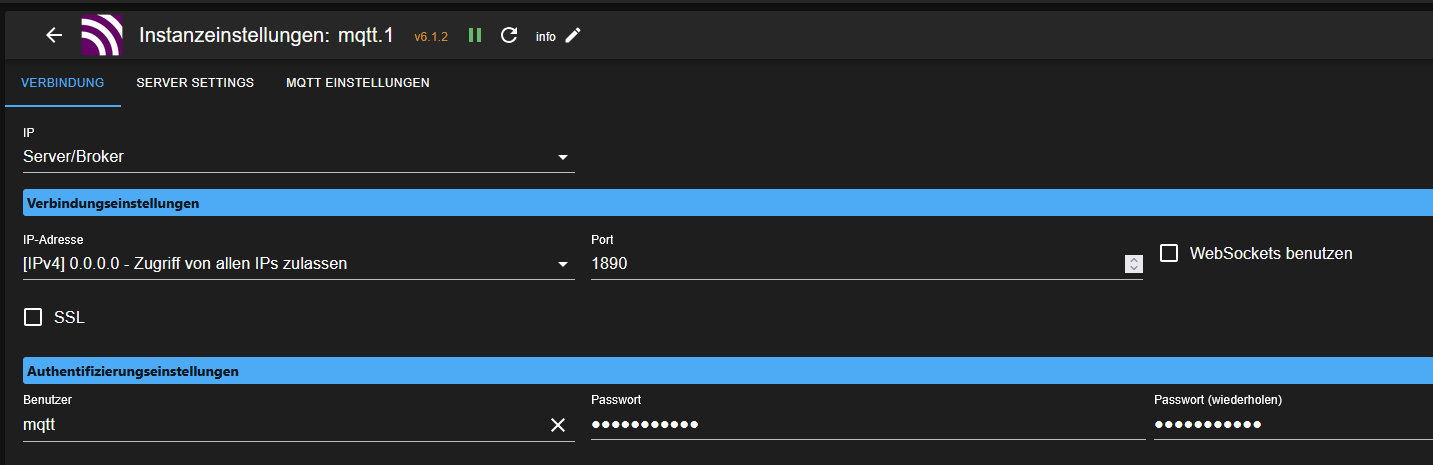

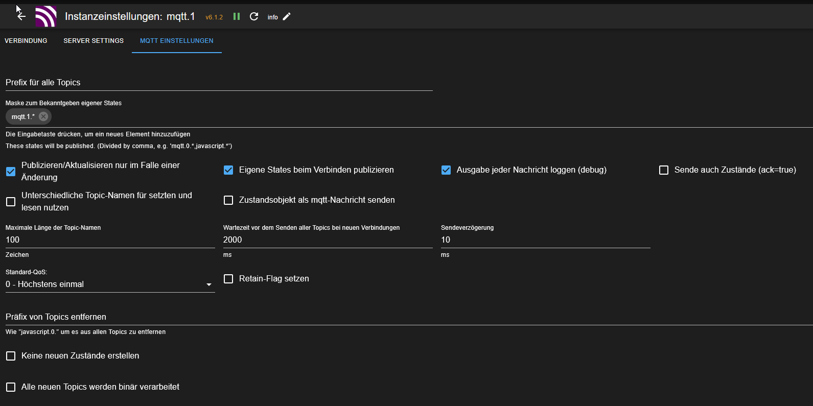

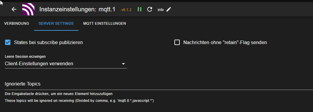

                @homoran Danke für Deine Antwort, anbei die Konfiguration:
                Einstellung über https://tom:quist.github.io/hame-relay/b2500.html:
                Einstellungen MQTT im iobroker:

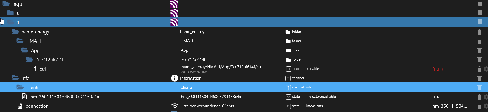

                    Daten schauen jetzt so aus:

                      @manrum1 sagte in Solarspeicher Marstek B2500:
                      Der Speicher sendet nicht von sich aus, wenn ich das richtig lese. Du musst im Topic
                      hame_energy/HMA-1/App/<MAC-ID>/ctrl
                      cd=01
                      reinschreiben. Dann sollten Werte kommen.
                      EDIT: Hast du ja schon, ...

                          Muss ich an den Adapter-Einstellungen noch was ändern? Was bedeutet cd=01?
                          Was muss ich wegen der Meldung
                          mqtt.1
                          	2025-08-13 12:03:15.852	warn	No ioBroker changes will be published to the clients. Set the "publish" option in the adapter settings to subscribe for relevant changes
                          einstellen?
                          Danke im Voraus!
