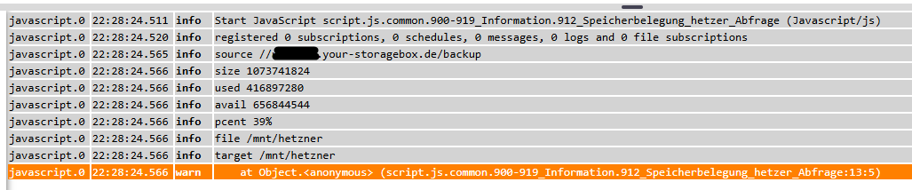

                      @oliverio ich erlaube mir bitte nochmal:
                      dein Script funktioniert natürlich, verursacht aber einen Fehler den ich nicht deuten kann:
                      let path = "/mnt/hetzner"; // hier den Pfad erfassen
                      let cmd = `df --output=source,size,used,avail,pcent,file,target ${path} | tail -n 1`;
                      exec(cmd, function (error, stdout, stderr) {
                          const [source,size,used,avail,pcent,file,target] = stdout.split(/\s+/);
                          console.log(`source ${source}`);
                          console.log(`size ${size}`);
                          console.log(`used ${used}`);
                          console.log(`avail ${avail}`);
                          console.log(`pcent ${pcent}`);
                          console.log(`file ${file}`);
                          console.log(`target ${target}`);
                          setState('0_userdata.0.VIS.IT.speicherbelegung_hetzner',avail);
                      Die Ausgabe im Scriptlog:
                      Die Ausgabe auf de VM:

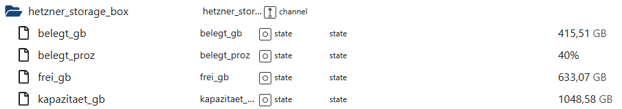

                      Der angelegt DP:
                      Diese unschöne Warnmeldung: Was muß ich ändern?
                      Die unterschiedlichen Werte: Woher der Unterschied?
                      Sonst ist es schon grenzgenial!!!!! Eventuell gehe ich gleich auf Prozente 🙂

                        @metaxa
                        hm, schade die fehlermeldung nicht richtig ausgegeben wird.
                        Im iobroker log sieht man dann den kompletten Text, allerdings dann wieder ohne skriptbezug und zeilennummer.
                        Die Aufteilung der Ausgabe ergeben strings.
                        Daher muss der Datentyp des Datenpunkts entweder string sein
                        oder man muss den String dann noch in eine Zahl umwandeln, wenn man den Datentyp als number angelegt hat.
                            setState('0_userdata.0.freierSpeicher',parseInt(avail));
                        Zu den abweichenden Werten:
                        Die Ausgabe erfolgt ja in Bytes.
                        Die normale Ausgabe von df formatiert die Werte. Ich gehe mal davon aus, das da dann mit 1kb=1024 bytes gerechnet wird
                        yup, gerade mal mit
                        man df
                        nachgeschaut
                        https://man7.org/linux/man-pages/man1/df.1.html
                           -h, --human-readable
                                  print sizes in powers of 1024 (e.g., 1023M)

                          Ich bin durch und strahle mit der untergehnden Abendsonne um die Wette 🙂
                          Durch den Richtungsdeut von @Thomas-Braun und vor Allem deiner unermüdlichen Unterstützung konnte ich das Cloud Verzeichnis verschlüsselt einbinden.
                          Danach habe ich mich an dein Script gewagt. Mit deinen Erklärungen (String, Kb und Kbit) und viel Tante Goo... habe ich dein Script für mich verschlimmbessert. Die Werte passen mir jetzt in meinen Überblick. 👌
                          schedule("0 * * * *", async () => {
                                  /* console.log(`source ${source}`);
                                  console.log(`size ${size}`); //string
                                  console.log(`used ${used}`); //string
                                  console.log(`avail ${avail}`); //string
                                  console.log(`pcent ${pcent}`); //string
                                  console.log(`file ${file}`); //string
                                  console.log(`target ${target}`);*/
                                  // setState('0_userdata.0.VIS.IT.hetzner_storage_box.kapazitaet_gb',parseInt(size) / 1024000); //number GB
                                  setState('0_userdata.0.VIS.IT.hetzner_storage_box.kapazitaet_gb',Math.round((size / 1024000)*100)/100,true); //number GB, 2 Kommastellen, ack true
                                  // setState('0_userdata.0.VIS.IT.hetzner_storage_box.belegt_gb',parseInt(used) / 1024000); //number GB
                                  setState('0_userdata.0.VIS.IT.hetzner_storage_box.belegt_gb',Math.round((used / 1024000)*100)/100,true); //number GB, 2 Kommastellen, ack true
                                  // setState('0_userdata.0.VIS.IT.hetzner_storage_box.frei_gb',parseInt(avail) / 1024000); //number GB
                                  setState('0_userdata.0.VIS.IT.hetzner_storage_box.frei_gb',Math.round((avail / 1024000)*100)/100,true); //number GB, 2 Kommastellen, ack true
                                  setState('0_userdata.0.VIS.IT.hetzner_storage_box.belegt_proz',pcent, true); //string mit unit %, , ack true
                          Danach noch die "fstab" erweitert und die "credentials" lt. Anleitung erstellt, zuvor das Verzeichnis ausgehängt und dann mit
                          systemctl daemon-reload
                          die fstab neu gestartet.
                          BINGO!!!! Alles da!
                          Ich denle, jetzt bist du mich fürs Erste los und ich bedanke mich - zum wiederholten Male - herzlichst für deine überaus wertvolle Unterstützung 👍
