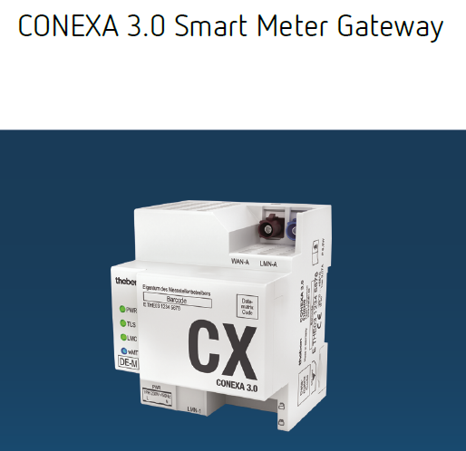

      Heute wurde mein Smart Meter Typ Conexa 3.0 in meinem Stromkasten eingebaut.
      Die Daten würde ich nun natürlich gern auslesen und den Iobroker anbinden.
      Meine Zugangs Daten erhalte ich noch, wollte mich vorab aber gern schon mal schlau machen.

        Homoran Global Moderator Administrators @Yoda last edited by
        @yoda sagte in Smart Meter Conexa 3.0:
        das ist das Smartmeter Gateway.

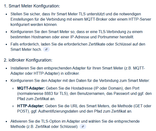

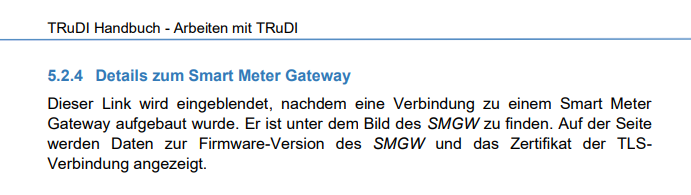

                Ich habe das noch als möglichen weg gefunden - über TLS und MQTT
                und per google dann:
                2025-07-18 14_57_53-TLS-Verbindungtls verbing zu mart meter iobroker - Google Suche.png

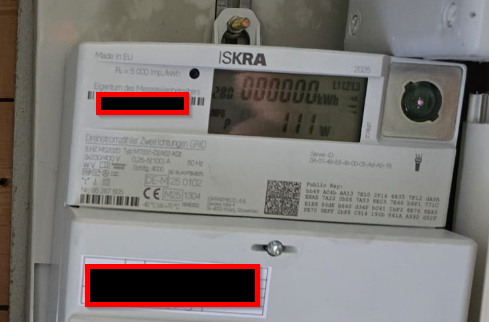

                Stromzähler ist der :
                Homoran wendy2702 3 Replies Last reply Reply Quote 0
                        @yoda
                        Aler Editeur!
                        wenn du soviel unkenntlich machst, lösch l7eber das ganze Bild!
                        Da ist noch mehr!
                        rechts oben ist die optische Schnittstelle für den Lesekopf.
                        Den an den ioBroker und alles läuft wie üblich über den Smartmeter-Adapter.
                        Bin sowieso neugierig welche PIN du beantragt hast
                        Yoda 1 Reply Last reply Reply Quote 0
                          Es gibt im Iobroker den Smartmeter Adapter, diesen habe ich schon mal installiert.
                          der ist für den unbekannten Zähler.
                          Unkenntlich ist doch nur meine Zähler Nr. Alter Zähler Neuer Zähler und Stand des Zählers.
                          Mehr steht da nicht.

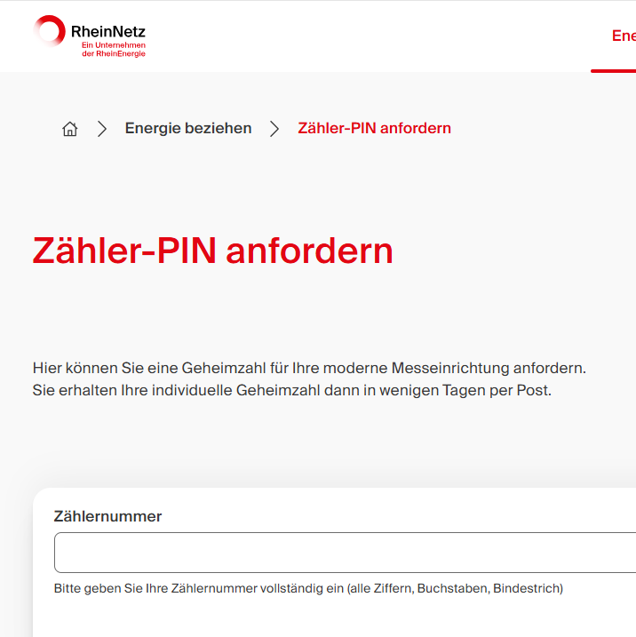

                          Zur Pin Anforderung wurde mir die Seite genannt , aber soll es erst nächste Woche machen..
                          2025-07-18 15_14_01-Zähler-PIN anfordern für modernen Strom-_Gaszähler _ RheinNetz.png
                            die ist für deinen Zähler, nicht für das Gateway.
                            viel Glück!
                            da ging bei mir 6 Wochen nix

                            mit Trudi bekommst du zu sehen was dem Netzbetreiber übermittelt wird.
                            TR steht für Transparenz
                            u für Und
                            Di für Display
