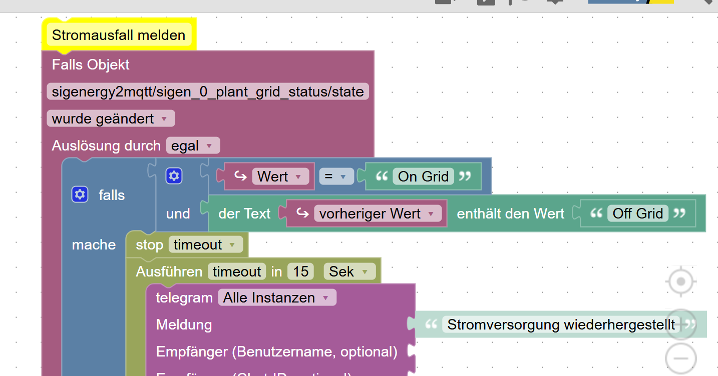

      Ich triggere bei meinem PV-Notstromgateway auf einen DP.
      Der DP hat normalerweise den Wert "On Grid" und "Off Grid". Der DP hat aus Gründen aber auch manchmal den Wert "Unknown" Diesen Wert würde ich gerne im Script ignorieren. Irgend eine Gedankenstütze?

        @matzebhv sagte: Wert "Unknown" Diesen Wert würde ich gerne im Script ignorieren.

          @paul53 Danke für Deine Anregung. Das war für mich zwar nicht die Lösung des Problems, hat mich aber dazu bewegt mich näher mit dem "Wert-Block" zu beschäftigen und hier auch mal ganz runter zu scrollen.
          Unter Einbeziehung des vorherigen Wertes lässt sich das Problem elegant umgehen.
          Ich hatte mich bei der Fragestellung in der Tat auch etwas unglücklich ausgedrückt.
