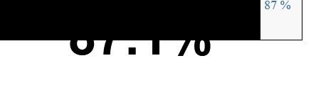

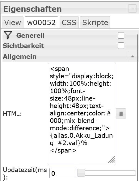

                          Ich habe es in VIS 1 versucht mit einem "basic - HTML" widget gegenüber einem "materialdesign - progress".
                          Eingetragen habe ich es so:
                          Das Ergebnis funktioniert aber nicht:
                          Beiden habe ich denselben z-index zugewiesen.
                          Ich nutze einen aktuellen Firefox.
                          SKB 1 Reply Last reply Reply Quote 0

                            @bertderkleine wenn das HTML die 87% sind, funktioniert es doch.
                            Das Schwarz ist ja nicht unter der 87%.
                            BertDerKleine 1 Reply Last reply Reply Quote 0

                              @skb
                              Wenn ich den Text voll auf den schwarzen Balken schiebe, bleibt der Text leider schwarz, was zeigt, dass es leider nicht funktioniert.
                              • SKB
                                SKB Developer Most Active @BertDerKleine last edited by
                                @bertderkleine Ich denke mal, dass es daran liegt, das der Balken ein Element ist und der Text auch. Somit wird kein Bezug hergestellt.
                                Die Farbe wird wohl nur bei direkt zusammenhängenden/verschachtelten Elementen adaptiert.
