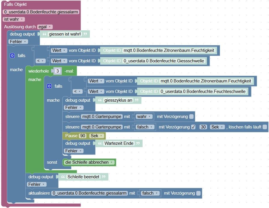

      Ich versuche eine Bewässerungssteuerung aufzubauen.
      Das Magnetventil kommuniziert per MQTT, das funktioniert.
      Nun will ich ein Blockly schreiben, dass einen Bodenfeuchtesensor (der funktioniert) abfragt und bei Unterschreiten der Giess-Schwelle das Ventil einschaltet.
      Das Ventil soll für 30 Sek offen sein und dann wieder schließen.
      Wenn dann nach ca 5 Min. Wartezeit die Bodenfeuchte noch unter der (oberen) Feuchte-Schwelle ist, dann soll nochmals für 30 Sek. bewässert werden.
      Diese Schleife soll maximal 3x wiederholt werden.
      Ich habe das mal so probiert:

      Was passiert ist, dass die Schleife 3x rasend schnell durchlaufen wird. Vollkommen unabhängig von den Giess und Wartezeiten. Also: Solange der erste Giesszyklus läuft (30 Sek) wird die Schleife schon beendet und keine weiteren Giesszyklen werden ausgelöst obohl die Bodenfeuchte nicht angestiegen ist.
      Wie kann ich das bsser machen?

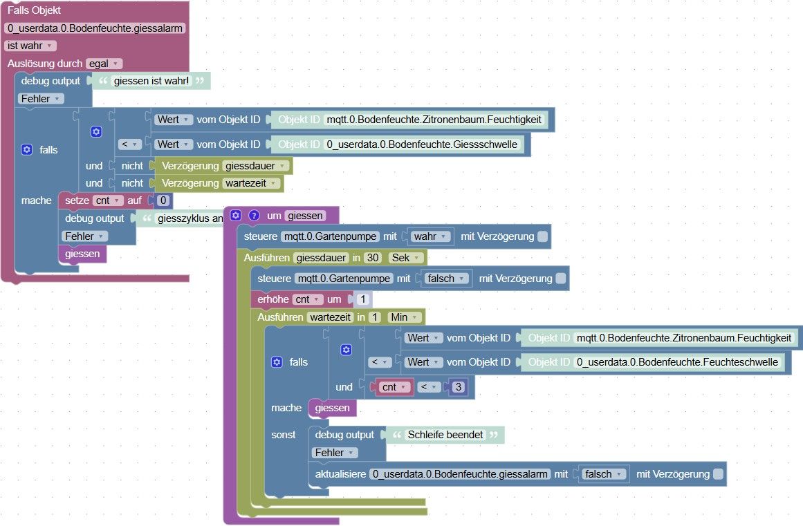

        paul53 @Andreas 9 last edited by paul53
        @andreas-9 sagte: Wie kann ich das bsser machen?
        Z.B. so:
        Version mit Schleife:
          Andreas 9 @paul53 last edited by
          @paul53 Vielen Dank! So funktionierts!
          Ich habe deinen Vorschlag mit der functon genommen.
          Noch ne Frage: Ich hatte zuerst versucht das Blockly "Wiederhole solange" oder "Wiederhole bis" zu verwenden.
          Das hat regelmäßig zum Neustart der javascript-Instanz geführt.
          Könnte man doe o.a. Problematik auch mit Schleifen lösen?
            @andreas-9 sagte: versucht das Blockly "Wiederhole solange" oder "Wiederhole bis" zu verwenden.
            Das führt regelmäßig zu einer Endlosschleife, wenn man die Abbruchbedingung falsch (z.B. einen DP-Wert) wählt.
              @paul53 Dann geht das also nicht:
              "Wiederhole bis" DP Bodenfeuchtigkeit > DPFeuchteschwelle?
                @andreas-9 sagte: Dann geht das also nicht:
                Nicht, wenn die Schleife unverzögert durchläuft. Das führt zum Absturz der JS-Instanz.
                Mit einer ausreichend langen Pause (90 s) in der Schleife würde es funktionieren.
                    @andreas-9 sagte: Pause wird ja ungene verwendet
                    Ich bevorzuge auch die Version mit den Timeouts in einer Funktion.
                      @paul53 said in Bewässerung mit Schleife:
                      Prima! Nochmals vielen Dank!
