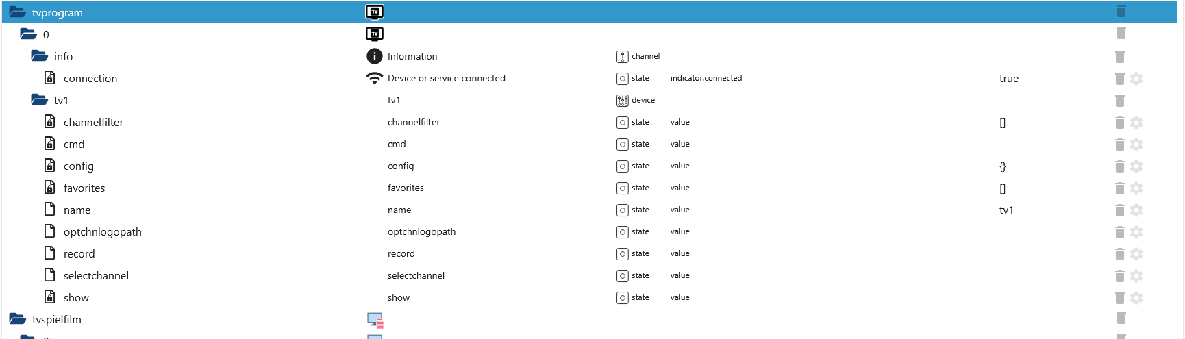

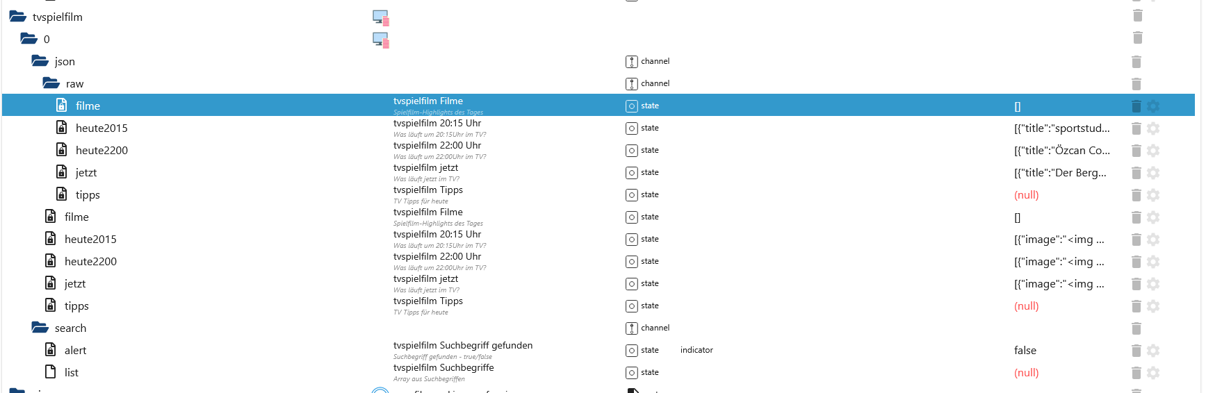

          die Datenpunkte werden erzeugt, aber nicht gefüllt. Bei anderen Adaptern (z.B. tvspielfilm) werden die Datenpunkte automatisch "gefüllt".

            Die TV Daten werden nicht als Datenpunkt bereitgestellt
            Also alles in Ordnung

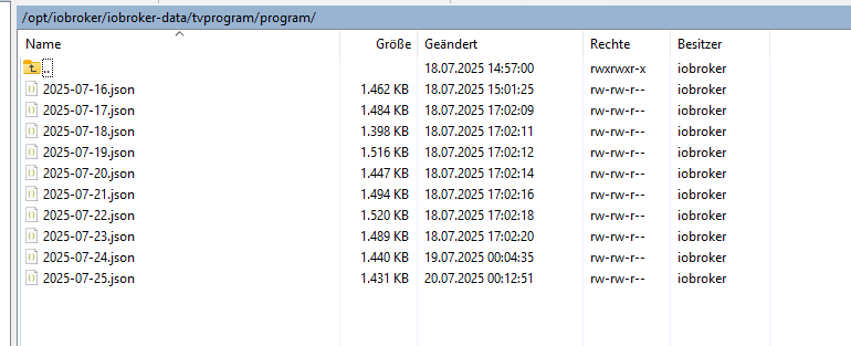

              im verzeichnis /opt/iobroker/iobroker-data/tvprogram/program sind diese ja as json Datei abgelegt.

                Ich zitiere aus der Dokumentation
                To set it up, the adapter must have already accessed and filled the necessary data. Due to its size, the data is not stored in data points but in files (Linux path: /opt/iobroker/data-files/tvprogram) and in the adapter's memory. In the configuration, the widget only needs to be filled with any data point of the adapter (e.g.cmd). The widget searches for all remaining data points automatically.
                https://github.com/oweitman/ioBroker.tvprogram/blob/master/README.md#tvprogram-adapter-for-iobroker
                Ich mache meine Widgets meist so intelligent, das sie sich ihre datenpunkte selbst suchen können, sofern sie die adapter Instanz und hier die Unterscheidung verschiedener TVs kennen.
                Aufgrund der Datenmengen und weil datenpunkte hier nicht so performant sind, werden die Daten vom Server auf eine andere Art abgerufen.
