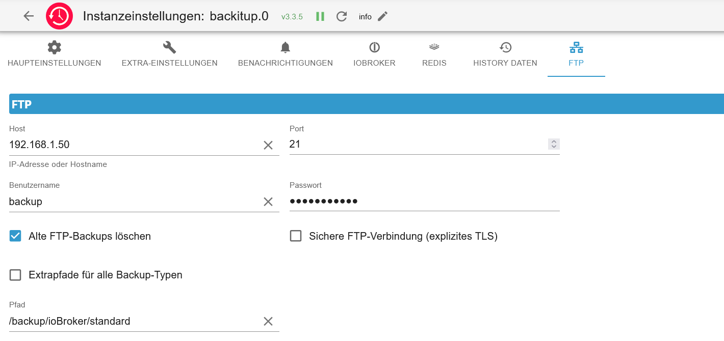

      So sieht die Konfig Seite im Adapter aus:
      Hättet Ihr einen Rat was ich tun kann damit die Backups wieder funktionieren?

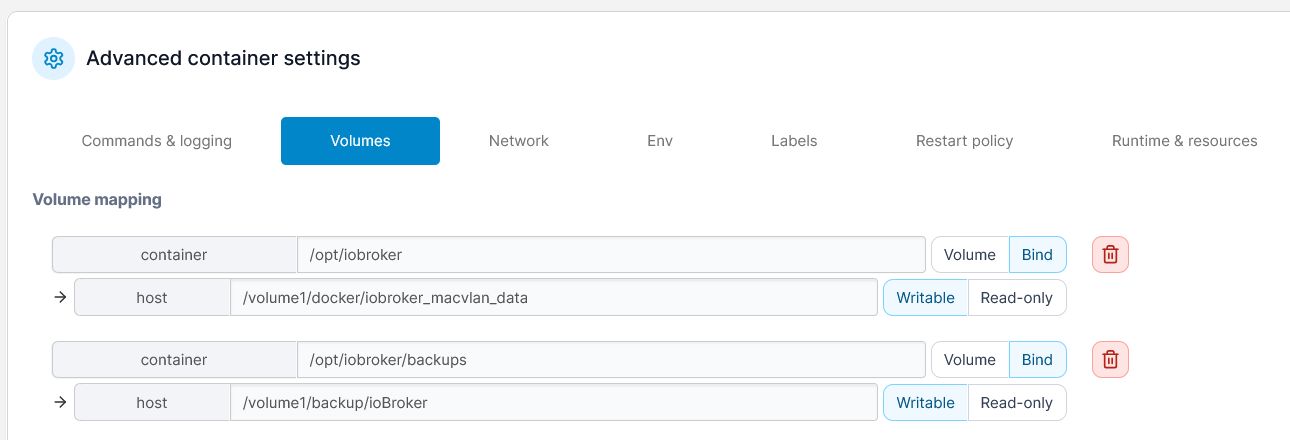

                      @thomas-braun Ich habe es nun anders gemacht. Ich habe mir im Docker den Bereich auf welchem die iobroker backups liegen mit dem NAS gemountet. Dies geschieht jetzt immer gleich beim erstellen des Containers. Somit habe ich diese Verbindung und muss keine kopierei oder FTP Verbindugen mehr machen.
                      Hier das Bild wie das aussieht wenn man das in Portainer einrichtet:
                      Somit ist mein Problem gelöst. Falls jemand mal ähnliche Probleme hat mit Docker und einer MACVLAN konfiguration hilft dies sicherlich ebenfalls weiter.
