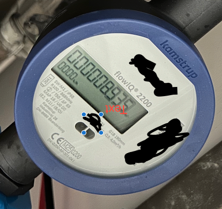

      Ich habe eine neue Wasseruhr verbaut bekommen. Welche Möglichkeiten habe ich die Werte in den ioBroker zu bekommen? Gibts da irgendwelche Aufsätze?

        @accu
        sieht nach wm-Bus aus. Es gibt auch Zähler, wm-Bus + LoRaWAN, das LoRaWAN Modul gibt es nicht einzeln separat zum Nachrüsten. Zum Auslesen wm-Bus bräuchtest neben einem CUL Stick und den AES Schlüssel vom Versorger. Mittlerweile rücken einige Versorger den Schlüssel raus, wenn es nachweislich Dein Zähler, nur für Dich ist, die meisten Versorger allerdings nicht. Dann bleibt Dir nur das Auslesen per ESP Cam, AI on the Edge Projekt vom Josef
        https://github.com/jomjol/AI-on-the-edge-device
        oder einen eigenen Zähler (z.B. mit Pulse Ausgang) dahinter zu hängen. Solche Zähler (z.B. von Zenner) mit abgelaufenener Eichung findet man gelegentlich bei Kleinanzeigen für einen schmalen Taler.

          @j_paul ok danke - hatte irgendwie gehofft, dass es mit dem digitalen Zähler jetzt einfacher ist an die Werte zu kommen.
