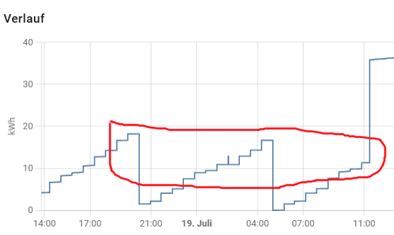

      Dann musste ich allerdings feststellen, dass der DP für den Monatsertrag plötzlich falsch war.
      Nach Downgrade auf 2.6.1 war der Wert wieder richtig (Diagramm)

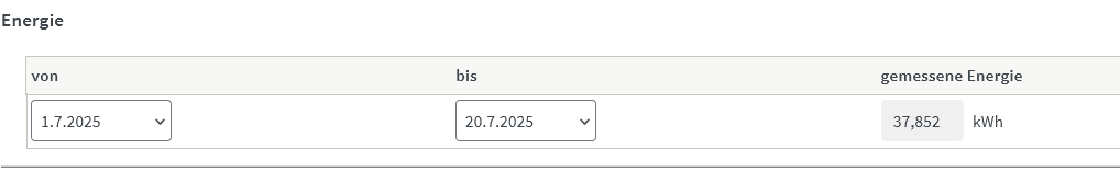

      Interessant allerdings, dass zwischenzeitlich der Wert immer weiter abgenommen, statt zugenommen hat.
      Also wieder zurück auf 2.6.1 - die beiden DP "datatimed" und "datatimem" allerdings nicht gelöscht.
      Sofort wurde der Wert wieder korrekt angezeigt. Also habe ich es bei dieser Version 2.6.1 belassen.

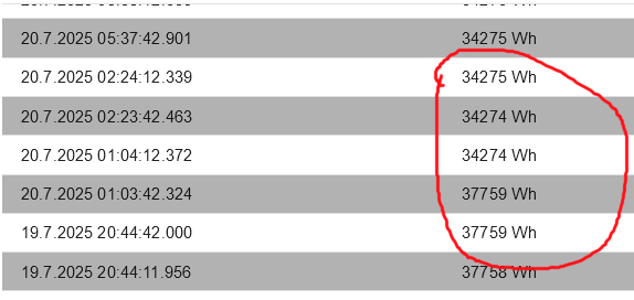

      Heute morgen nun wieder falsche Werte, die nicht nachvollziehbar sind. Nachts springt der Monatsertrag spontan von 37759 auf 34274.
      Reboot der DECT Dose und des FritzDECT-Adapter änderten an dem falschen Wert nichts.
      Direkt in der DECT200 ist der Wert jedoch korrekt.
